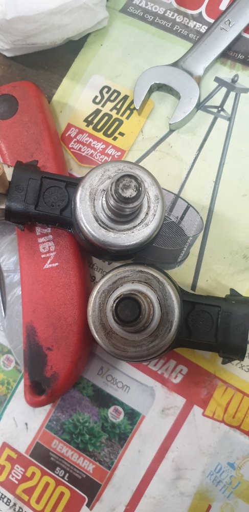

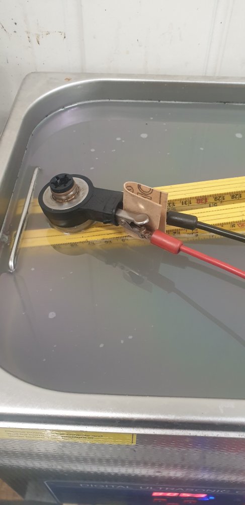

Fjordland Startet 14.April.2020 Link til dette innlegget Startet 14.April.2020 (redigert) Savner en norsk tråd med info om disse motorene. Starter denne i håp om flere brukere kan legge inn "tips og triks" om vedlikehold, reperasjoner, ting og passe på etc etc... Kan begynne med dagens økt i garasjen, tok båten opp pga en alarm på TPS, og bestemte meg i samme slengen for å se over dyser, rail og slanger. Demontert styrbord rail og demonterte denne. Har ingen symptomer på noe er galt, slanger og rail er ren innvendig. Putta air-injectore i ultralydvask, tilkoplet et 9v batteri for og åpne/stenge under vask. Slik så det ut etterpå, slapp gjennom litt rødsprit i dysa for å fjerne vann/såpe rester. Bilde av en vasket og en ikke-vasket dyse. Fortsetter på bb rail imorgen ? Redigert 14.April.2020 av Fjordland (see edit history) Sitér dette innlegget Link to post

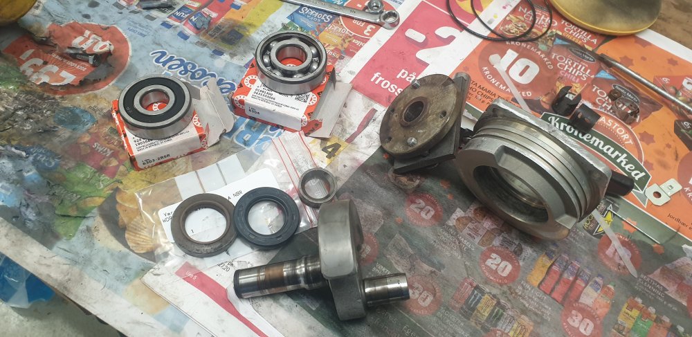

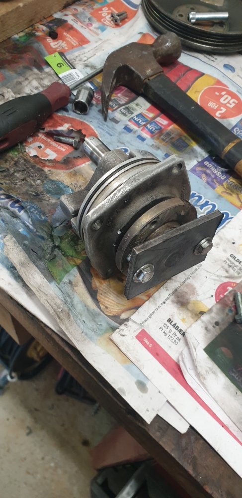

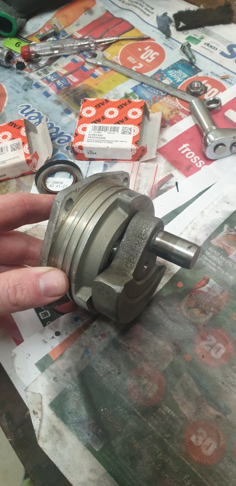

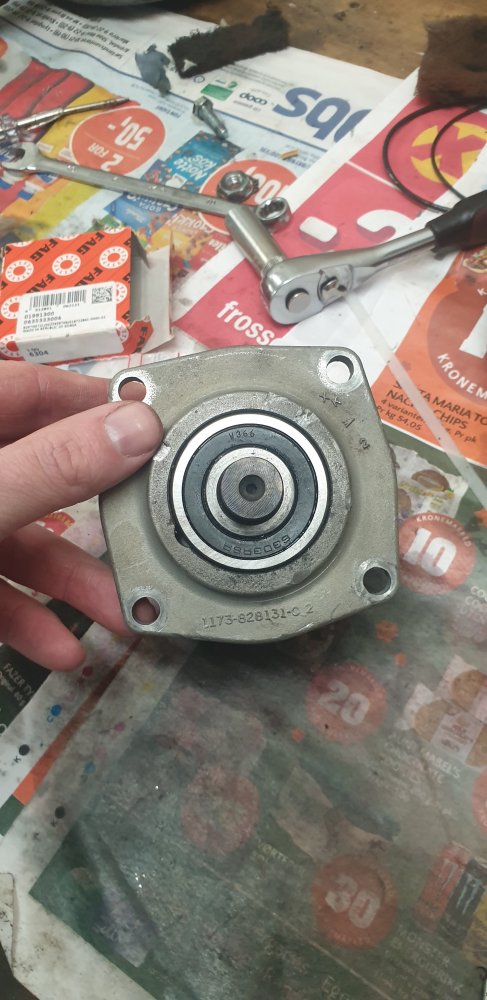

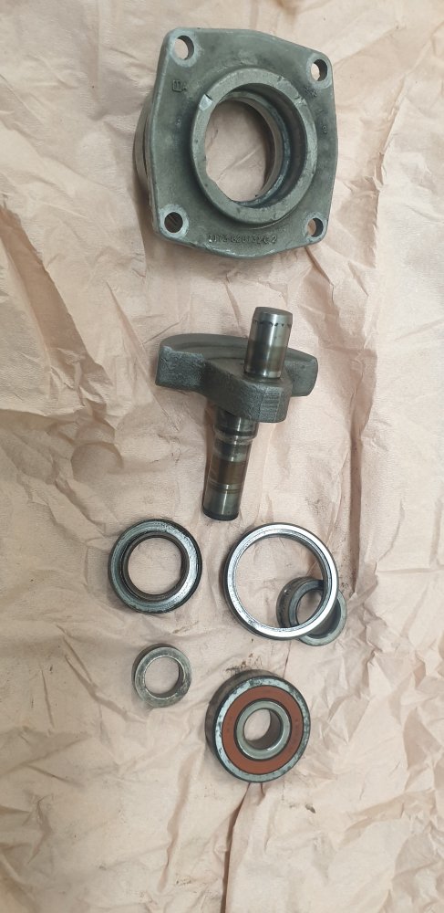

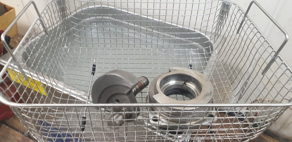

Fjordland Svart 14.April.2020 Emnestarter Link til dette innlegget Svart 14.April.2020 Glemte og nevne i forrige innlegg at motoren er en 99 mod 150hk v6. Kjøpt som et prosjekt i fjor for en billig penge. Etter forrige tur på land for vask/service, oppdaget eg at reimhjulet til kompressoren hadde en del kast i seg. Av med reima og kunne konstatere stor lagervandring. Demonterte denne og byttet lager på veiven til kompressoren. Det er kun en "halv" vei uten opplagring i nedre kant, derfor stor belastning på øvre lagrene. Bør sjekkes ofte for å unngå havari på denne? Nye lager og simmeringer fant eg lokalt for under 500kr. Det ene lageret manglet noen kuler, de låg i bunnen som en grå seig masse. Havariet var nært!! en runde i vasken Lite bilder fra monteringen, men her er nye lager og simmeringe på plass? Sitér dette innlegget Link to post
