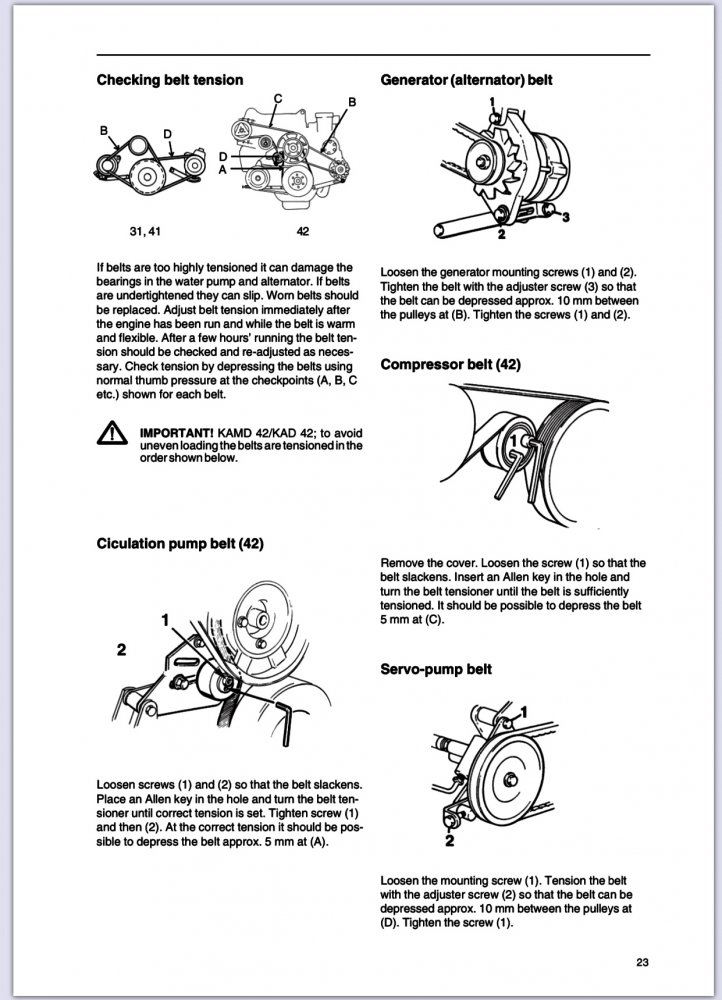

I følge manualen skal reimene strammes med mellom 15 og 70 kg avhengig av hvilken reim.

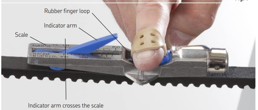

Sjekkes med et VP spesialverktøy. Finner ikke dette, men regner med det er tilsvarende slikt som dette:
Bruker dere denne ved oppstramming av reimene, eller har noen en annen fremgangsmåte til å få riktig strekk i reima?

Ikke sikker på hvor mange utgaver det finnes av strammehjul. Oppgraderte selv på KAD42 jeg hadde og hadde gjort det igjen. Himmelvid forskjell. På KAD43 jeg fikk levert i 2003 mener jeg at de var ‘ferdig oppgraderte’ dvs identiske med de jeg kjøpte til KAD42. Obs: Mener reimene har ulik lengde avh av type strammehjul.
Og fra minnet så mente jeg manualen sa at de skulle kunne presses ned ca 10 mm på lengste strekk med ‘rimelig håndmakt’ for kilereimene og 5 mm for flatreimene. Mulig det var fra KAD42 manualen?
Hadde vel tenkt å ta det på feelingen, men så verserer det jo en del innlegg om lager i vannpumpe som ryker.
Et sånt verktøy setter meg jo tilbake i overkant av en tusing, så det spiser jo kraftig på differansen på å bygge om.
Koster vel 4290 + reimer, så kanskje grei investering.

Noen som kan bekrefte om når det skrives 65-70kg i manualen, så er det ved 10mm innpress på reim?
