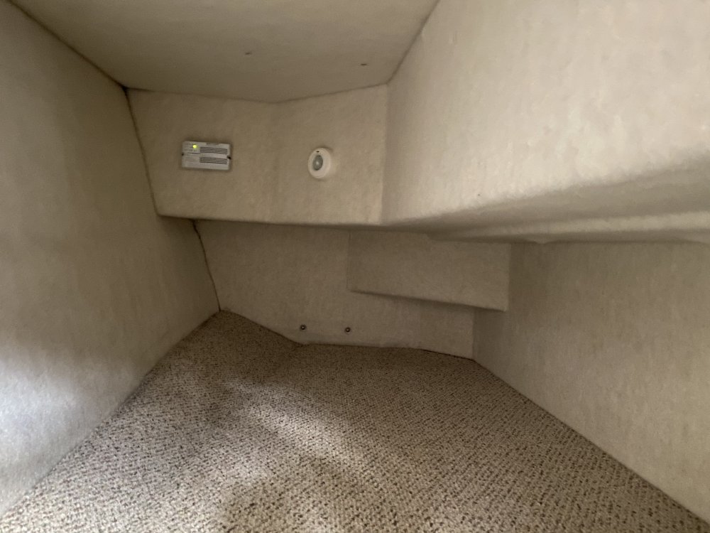

DIYglenn Startet 15.April.2020 Link til dette innlegget Startet 15.April.2020 Hei! Har nettopp renset teppe og madrassene stikkøye i en Bayliner 288, og de var ILLE sammenlignet med resten av båten. Jeg merker også at det er vanskeligere å få tørket opp der, selv med luftavfukter på. Jeg tror det er fordi luften ikke sirkuleres godt nok. Selvsagt er det også problematisk da vannet under båten sikkert stjeler en del varme. Jeg tenkte derfor på å kanskje lage et hull i stikkøya (under salong) og få ventilasjon fram mot cabin. Dermed kan man lufte gjennom. Gir dette mening? Er det noen grunn til å ikke ønske gjennomlufting? Kan det være av sikkerhetsårsaker? Flyteevne til båt hvis den tar inn vann etc? Stikkøye ned til venstre Tenkte å ha ventil helt nederst i høyre hjørne, eller på det skrå partiet litt over. Fra salong, trinnet er det man ser fra bildet over. Planken viser hvor køya er, det nederste trinnet er en lukket kasse, ikke tilgjengelig fra innside. (bortsett fra de 20cm til høyre for planken). Sitér dette innlegget Link to post
Kenneth 81 Svart 16.Mai.2020 Link til dette innlegget Svart 16.Mai.2020 Snublet ikke over dette innlegget før nå. Nesten rart at ingen har svart ennå. Jeg ser overhodet ikke noe problem med å lage ett ventilasjonshull fra stikkøya og inn i hovedkabinen. Det vil ikke ha noe å si for flyteevnen hvis båten tar inn vann. Har det kommet vann på høyde med stikkøya så tror jeg slaget er bortimot tapt uansett.... Tvert imot så er jeg egentlig overrasket over at det ikke er noe lufting i enden av stikkøya fra fabrikk. Veldig fin båt forresten! Kunne godt tenkt meg samme neste gang vi bytter. Sitér dette innlegget Skibsplast 675 HT med Suzuki DF 250, Biam 800 HT med Yanmar 4JH2-HTE 75Hk Mazda 929, Toyota Celica, Volvo 940GL, Jeep Commander Overland, Volvo 740GL, Mercedes C200 Kompressor, Opel Astra, Mazda CX-5 Link to post

index Svart 12.August.2020 Link til dette innlegget Svart 12.August.2020 En ventil her er nok ikke feil. Gjerne kombinert med en PC vifte som kan gi sirkulasjon ved behov. Men jeg tenker tilbake til da jeg kjøpte min båt for mange år siden, da et fuktproblem i lugaren forut var antatt å skyldes dårlig sirkulasjon. Og slik hadde det vært i mange år. Ved nærmere undersøkelse viste det seg å skyldes lekkasje fra dreggluken forut. Og etter at dette ble fikset har det ikke vært antydning til fuktproblemer der. Selv om sirkulasjonen er like dårlig som den alltid har vært. Så jeg anbefaler at du sjekker grundig for potensielle lekkasjepunkter også. Sitér dette innlegget "First they ignore you, then they ridicule you, then they fight you, then you win." - Mahatma Gandhi Link to post
-morten- Svart 12.August.2020 Link til dette innlegget Svart 12.August.2020 Får du fylling i stikklugaren tror jeg det er på tide å tenke på å forlate fartøyet uansett! Lufting og sirkulering av luft er veldig bra i båt! Sitér dette innlegget Båtgal og Hondafan: Askeladden,Honda Civic Sport, Honda TRX400,Honda CBR 600RR, Honda Kantklipper, Subaru xv Link to post
