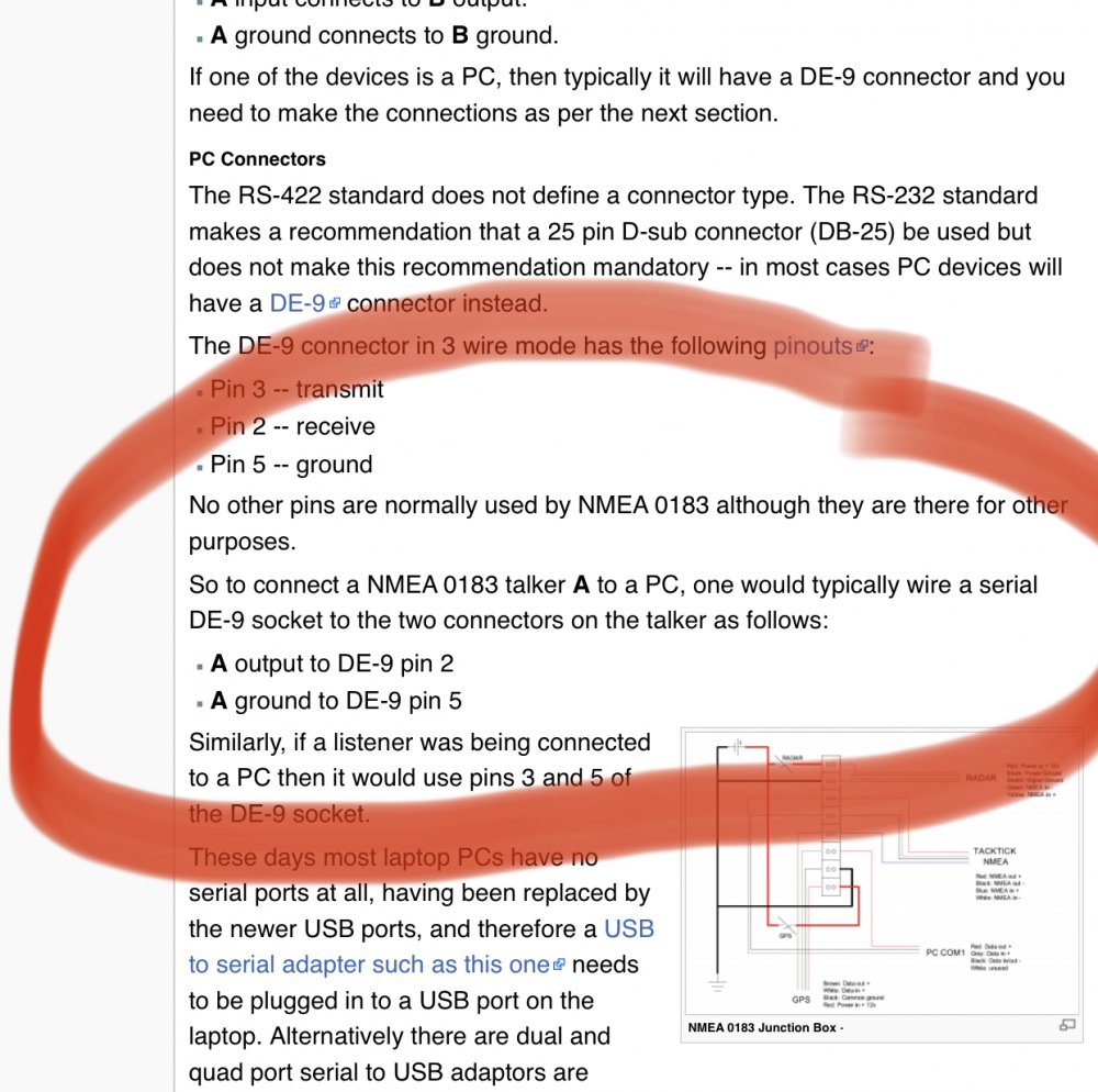

Har en Onwa Combo plotter som har innebygd AiS trasnpoder B.
Jeg ønsker at bruke dataporten på denne til at overføre AiS data til TimeZero V3.
Jeg er litt på bar grunn hva det gjelder kobling til RS232.
Noen som kan hjelpe meg med hvilke ledninger jeg skal lodde inn på min RS232 connector?
Takker for svar på forhånd.

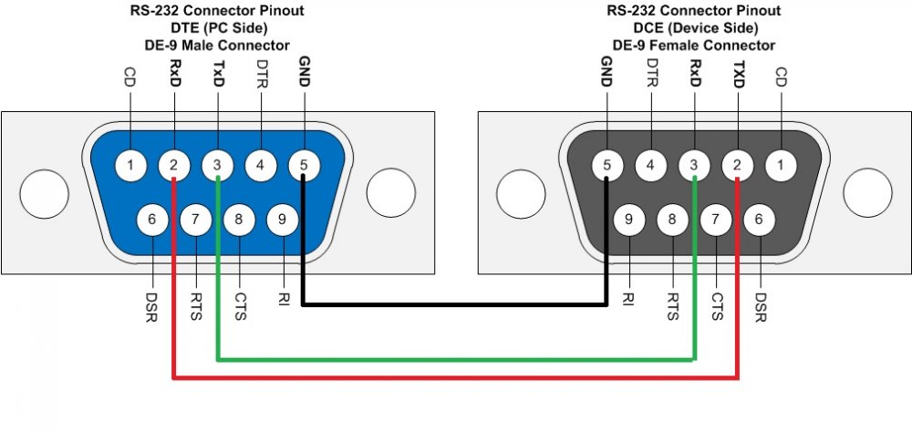

Et lite puslespill dette.. Time Zero V3 er software som kjører på en PC, og PC har RS232 port? Og tegningen du har vedlagt er dokumentasjon til Onwa Combo?
Ligger i kortene at de eneste du kan bruke er såkalt NMEA0183 RS232 out (Pin 5) og GND (pin 8) Men begrepet RS232 er lite presist og brukes i hytt og pine. Skal jeg gjette så sende Onwa NMEA0183 på pin 5 med «RS232»-signalnivå, dvs 12V. Du gjør neppe noe galt om du prøver pin 8 til pin 5 (gnd) på seriell port på PC og pin 5 til pin 2 (RX) på seriell port på PC.
