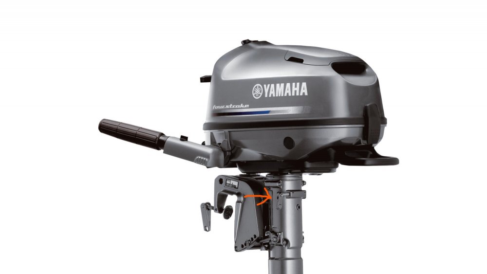

knirkinga tyder vel på manglende/størknet fett i "styretuben", der er det normalt en fettnippel som kan smøres opp.  Dette har nok ikke noe å gjøre med motorstoppen  - men kan vel heller tyde på at motoren har stått lenge uten å bli brukt / vedlikeholdt.

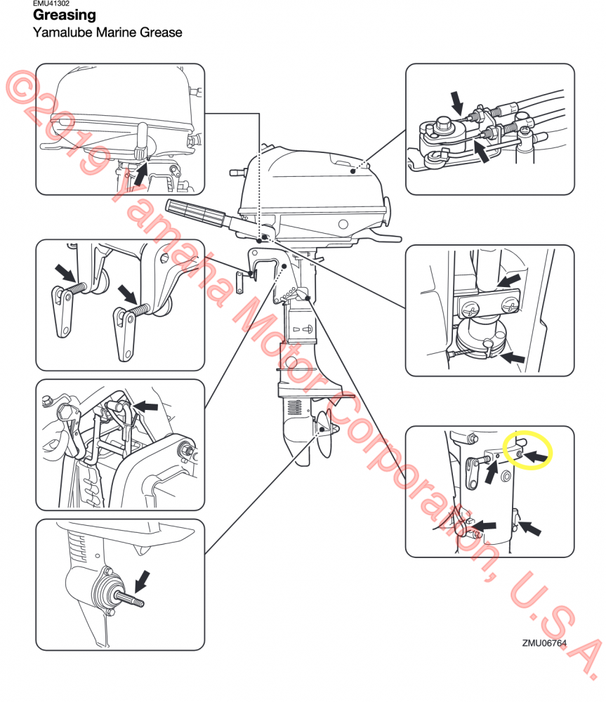

Hei @Kasper22, veldig bra tips! Jeg så denne først etter jeg hadde kjøpt smørepatron og full pakke. Men det er helt klart at det er denne som er blitt juster litt mye. Sikkert ungene som har snudd på den uten å vite hva det var for så fort jeg løsnet den litt så ble lyden borte.
Men så, tenkte jeg, at jeg kunne jo smøre den opp. Men jeg klarer ikke finne noe smørepunkt på stammen til denne motoren. Er det noen som vet? Jeg lurte litt på det var samme sted som der du laget pil Kasper. Det er et lite hull der men ingen nippel. Har også lett i manualen men ikke funne noe. Er det noen som vet hvordan man smører en slik? Dette er en 5hk Yamaha med hvitt lokk, 4-takter fra 2014/2015 en gang.
Har lett der hvor 4. peker. Men klarere ikke "presse" inn noe gris der.

Jeg vil jo si alle smørepunktene er nødvendige å ta.
Nå vet jeg ikke når det ble gjort sist på din motor, men det er vel en gang i året etter serviceskjemaet. (Du finner sikkert serviceskjemaet i brukermanualen)

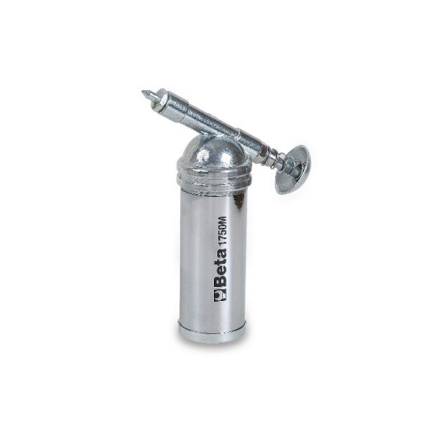

Edit: Hvis ikke du har tilgang på lignende mini fettpresse (finnes flere varianter), så kanskje det går å få tak munnstykke med spiss til vanlig fettpresse , eller lage et adapter ved å skru en fettnippel i feks munnstykke til å fulle luft i fotballer ellerno :smiley:
