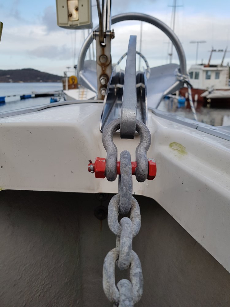

Too Much Svart 28.April.2020 Link til dette innlegget Svart 28.April.2020 Hos meg snagget sjakkelen i peket slik at jeg måtte montere sjakkelen med pinnen i ankeret, det er ikke optimalt. Jeg valgte da en kort sjakkel for mindre sideveis belastning. Sitér dette innlegget Link to post

Too Much Svart 28.April.2020 Link til dette innlegget Svart 28.April.2020 (redigert) Dette handler jo fortsatt om sterkest mulig kobling innenfor 42mm åpning i baugrulla. Kongen er for øvrig 37mm bred ser det ut til (https://www.chmarine.com/kong-fixed-stainless-anchor-connector-shackle/ Kjøp den sterkeste sjakkelen du finner som får plass, denne Kong sjakkelen blir vel bare dyr og ikke bedre. Eller velg en mindre og svakere sertifisert lyr sjakkel som får plass i rulla pga. av sideveis belastning om dette finnes. Skal du ha samme sikring som Bitteliten må du nok bygge om rulla, men det er neppe nødvendig i Skandinavia Edit, 16mm Ankertau har bruddstyke 4300 kg nytt... Redigert 28.April.2020 av Too Much (see edit history) Sitér dette innlegget Link to post
