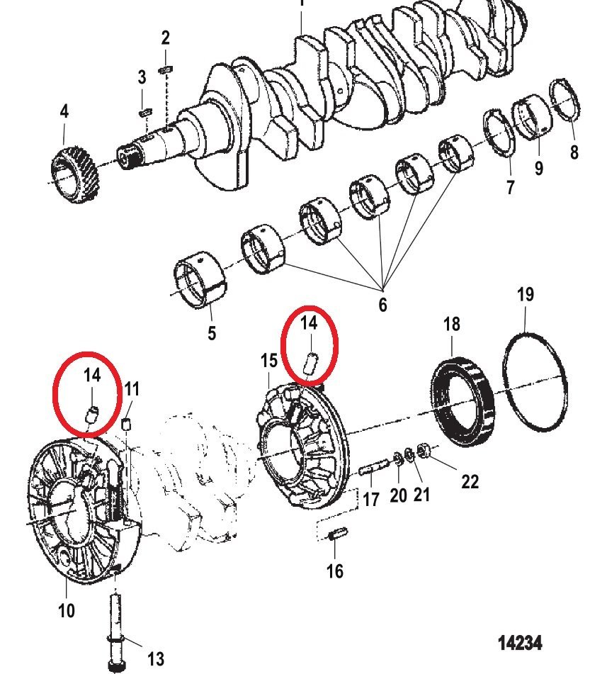

Kallemar Svart 12.Oktober Link til dette innlegget Svart 12.Oktober Hei Packman. Vurderte samme oppgradering på en 250. Men når eg åpnet opp motor så har ikkje den underspyling av stempel. Vet du om din motor har det? Sitér dette innlegget Link to post
Teerex Svart 13.Oktober Link til dette innlegget Svart 13.Oktober Kallemar skrev On 12.10.2025 at 12.17: Hei Packman. Vurderte samme oppgradering på en 250. Men når eg åpnet opp motor så har ikkje den underspyling av stempel. Vet du om din motor har det? Nr. 14 er vel underspylingsdysa (Nozzle i delekatalogen)?. Det er 6 av dem på min -98 D-tronic 250. Sitér dette innlegget Windy 27 CC/HT -84. 4,2 D-tronic 250 HK -98. Bravo 3X 1,81 20P. 30 knop (under evig reparasjon) Navette S540 -10 med Mercury F115 2,1 liter -15, 8 HK Tohatsu 2-takt -03 BSA A65L Lightning -69, Triumph Street Twin 900 -16 BMW X5 30d -13, Jeep Grand Cherokee 3,1TD -00, Audi 100 GL5E -78 Link to post
