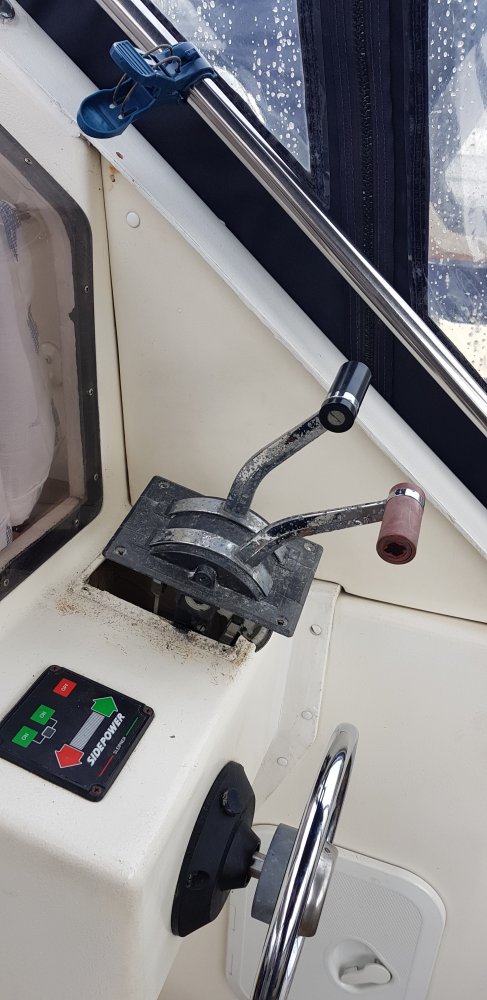

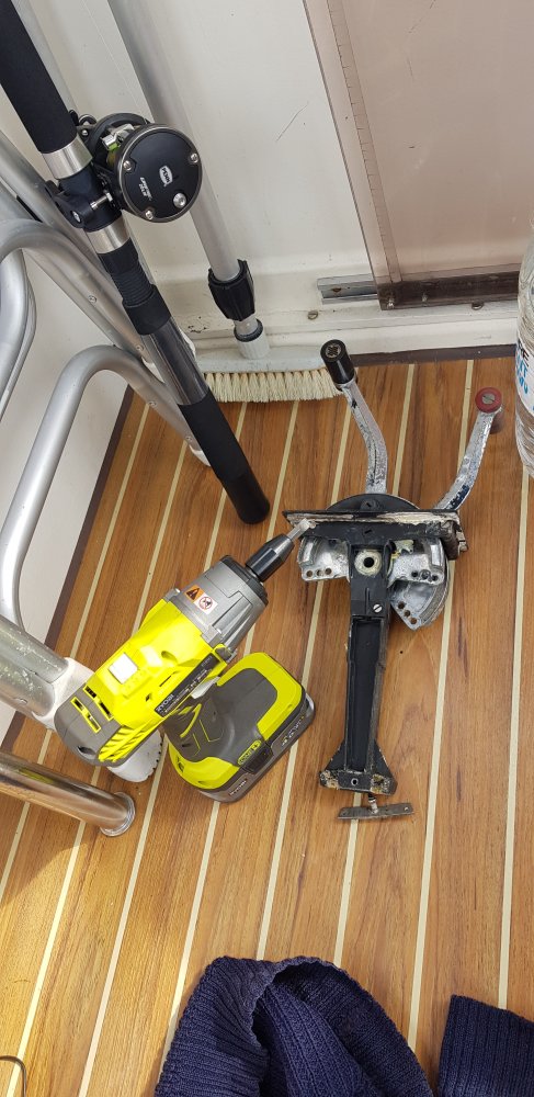

Goddis77 Svart 3.Mai.2020 Emnestarter Link til dette innlegget Svart 3.Mai.2020 Fikk endelig av posisjonen ute. Var limt fast. Måtte bruke makt på wirene bak, så jeg bør bytte alle nå tenker jeg. Har nok vært fuktighet og slikt her, da alt satt som pokker. Godt å ha slagbor maskin. Blir å demontere wire på drevet i morgen, og så en tur til butikken. Regner med maritim har? Bilder av prosessen i dag Sitér dette innlegget Link to post

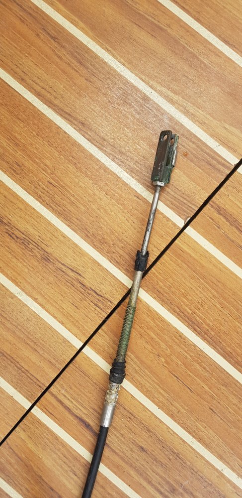

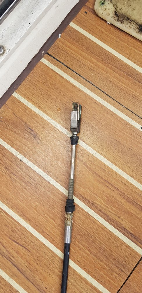

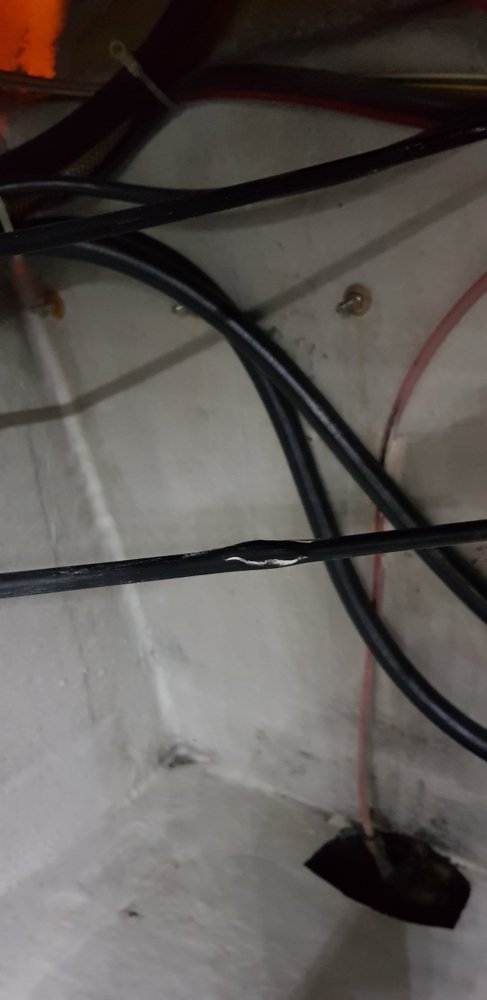

Goddis77 Svart 4.Mai.2020 Emnestarter Link til dette innlegget Svart 4.Mai.2020 Tenkte å vente litt med denne kabelen her, men så dette her ved en nærmere titt i dag Har fungert fint hittil, men den her ser jo ikke bra ut synes jeg. Har booket time på slipp, men er ikke ledig før starten av juni. Sitér dette innlegget Link to post

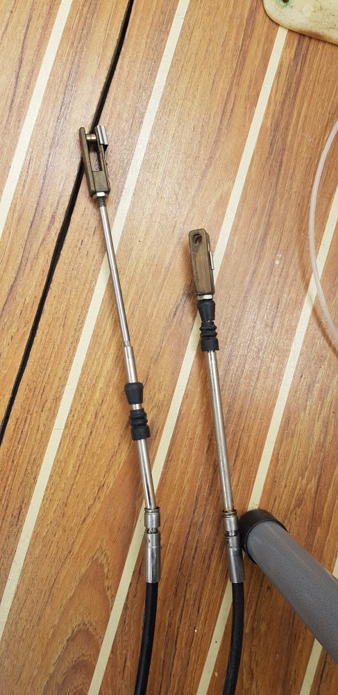

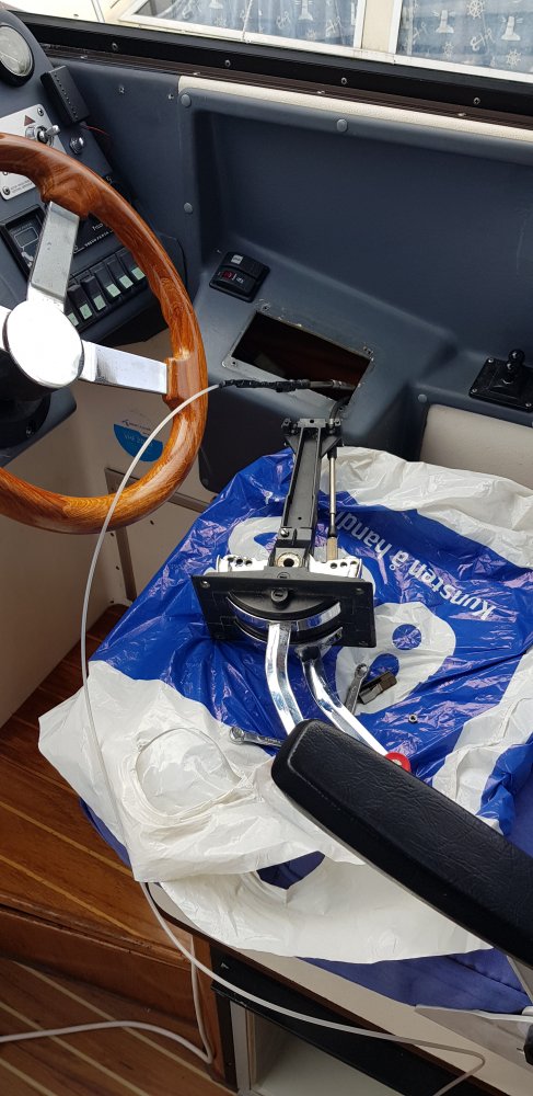

Goddis77 Svart 6.Mai.2020 Emnestarter Link til dette innlegget Svart 6.Mai.2020 I dag har jeg fått byttet wire til gass fra motor til begge styreposisjonene, samt gir fra posisjon til posisjon. Gir wire til drev taes når båten skal på slipp. Merker at denne er dårlig. Festene for begge kontrollboksene er slitte merker jeg, og jeg merket at begge boksene står i spenn. Sikkert pga vinklene som wirene gir når de kommer inn fra siden, og at det i fremre posisjon kommer borti sikringsskapet jeg har under. De eneste som var fleksible nok til å passe der ble disse her: Hva kan jeg bruke for å fikse skruehullene og styrke opp disse? Epoxy filler som denne her? Sitér dette innlegget Link to post
Goddis77 Svart 7.Mai.2020 Emnestarter Link til dette innlegget Svart 7.Mai.2020 Hadde det vært bedre å lime fast mutter på undersiden sånn at en har en sterkere festeanordning? Noen som har gjort dette? Sitér dette innlegget Link to post
lystgass Svart 7.Mai.2020 Link til dette innlegget Svart 7.Mai.2020 Jeg hadde samme problemstilling med utslitte skruehull for feste av kontrollboks. Min enkle løsning ble å lime fast kontrollboksen med et tynt lag Tec7. Fylte samtidig igjen skruehullene med Tec 7 før jeg "satt fast" skruene. Det fungerer bra hos meg nå som jeg har nye kontrollkabler og slipper å bruke makt på kontrollboksen. Den sitter som bare det. Veldig viktig å skrape anleggsflatene klink rene først, og å vaske godt med aceton der Tec7'en skal være for å få godt feste. Lykke til! Sitér dette innlegget Link to post
Goddis77 Svart 7.Mai.2020 Emnestarter Link til dette innlegget Svart 7.Mai.2020 lystgass skrev 1 minutt siden: Min enkle løsning ble å lime fast kontrollboksen med et tynt lag Tec7. Fylte samtidig igjen skruehullene med Tec 7 før jeg "satt fast" skruene. Det fungerer bra hos meg nå som jeg har nye kontrollkabler og slipper å bruke makt på kontrollboksen. Den sitter som bare det. Det var dette som var gjort på den ene posisjonen hos meg. Det var dermed skikkelig vanskelig å få den av igjen. Vegrer meg litt derfor til å gjøre det igjen. Sitér dette innlegget Link to post
lystgass Svart 7.Mai.2020 Link til dette innlegget Svart 7.Mai.2020 Hmmm. Jeg brukte en tapetkniv med nytt blad for å skjære meg forsiktig inn under boksen, slik at jeg fikk skjært bort på ene "langsiden" og "kortsiden" av boksen uten å skade boks eller gelcoat. Da kunne jeg forsiktig vippe den opp med et flatt skrujern og jekke til slik at "baksiden" også løsnet. Dersom du har grei tilgang på undersiden ville jeg gått for maskinskruer med klemskive og mutter under, slik du tenker selv. Hos meg var det ikke mulig å komme til uten å demontere halve cockpit. Sitér dette innlegget Link to post
