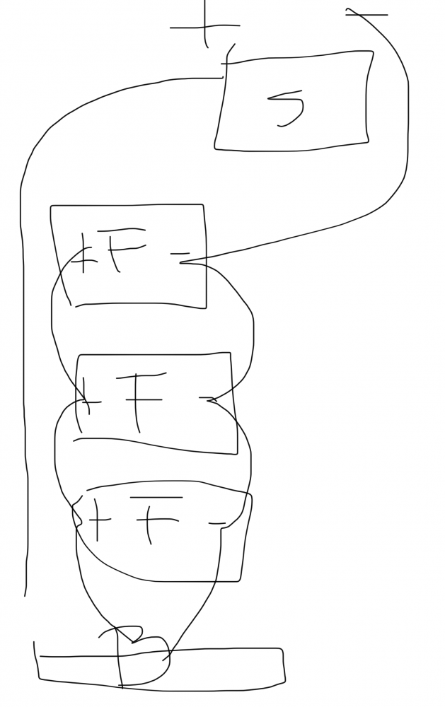

3stk helt nye sønnak 115ah batterier installert.
koblet slik det var tidligere, bare flytter startbatteriet.
ser dette greit ut?
det er nemlig litt surkelyd i batteriene ved lading.
opplevde at hele banken tok kvelden i vinter pga gamle batterier og da kokte det ene. Men det var mye høyere ”boblelyd da.
B= bryter
F= Forbruksbank
S= Start
14,9V ladespenning høres høyt ut. Målte du dette mens laderen var koblet til batteriene? Om jeg har lest riktig skal laderen din ikke levere mer enn 14,7V på maks. Og er ikke batteriene stapp fulle er det ingen grunn til å lade med så høy spenning. Er laderen koblet rett på batteriene? Eller via noe?

14,96V KAN være riktig, men da skal det være jævlig kaldt. Selv så opererer jeg i mange minusgrader, men har satt maks på 14,8V med tanke på elektronikken og lyspærne. Men Sønnak har ikke produktblader til batteriene sine, så det er vanskelig å si noe sikkert, men ta en titt Her. Men hva slags bryter er det du har iom at minus også går dit?

Slik har jeg gjort det. Jorden er felles og går til en skinne. Start til høyre i egen kasse og egen bryter.
Det høres mer riktig ut. :) Sjekk ladespenningen også når du starter motoren. Du skal vanligvis ikke komme over 14,4V. Tipper du har indikator et sted i båten så du kan se på det mens du kjører. På 14,4 skal de være helt fulle. Tror ikke dette er noe å bekymre seg for men følg litt med første tiden.
