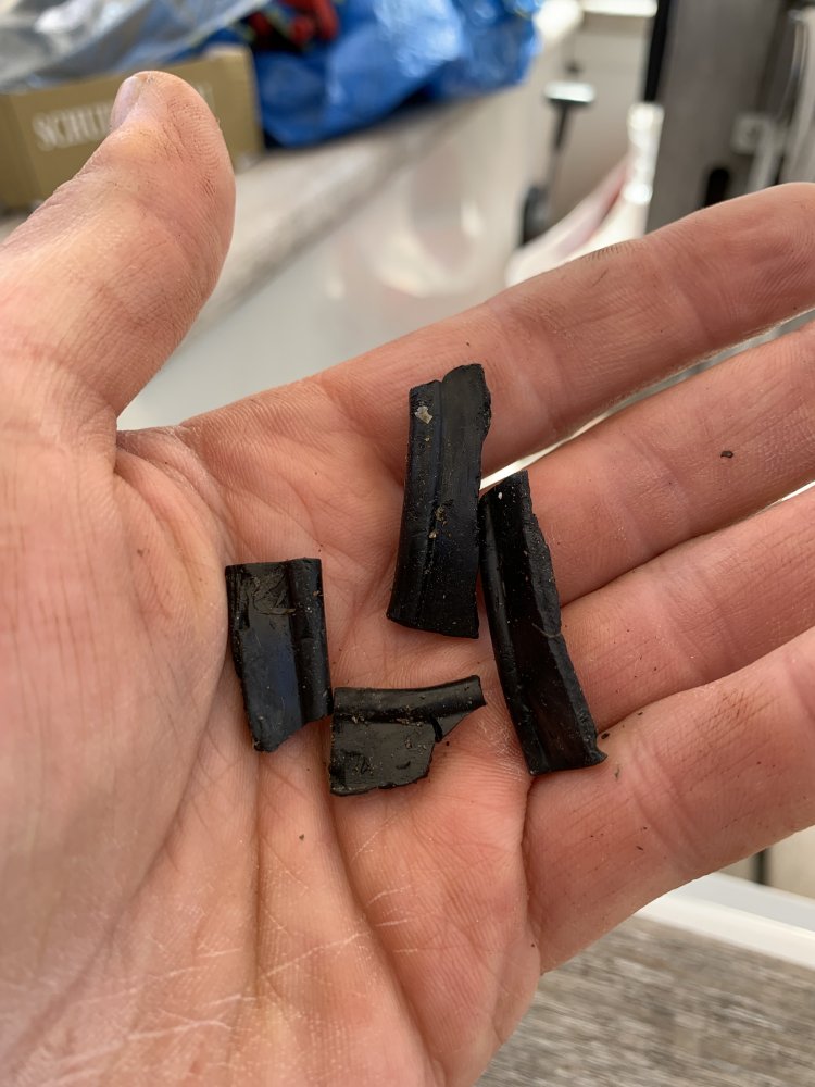

seilfred Svart 1.Mai.2020 Link til dette innlegget Svart 1.Mai.2020 Jeg har en helt annen motor enn deg, men jeg hadde lenge problemer med varmgang. Det var først etter en stund jeg oppdaga disse impellerbitene i rørsystemet: kjølevannet så helt greit ut fra utsiden, så jeg hadde ingen mistanker om blokkering. Nå tar jeg forbehold om at ikke jeg er den mest erfarne hobbymekanikeren her på forumet, men hvis du har sjekka toppakningen, så er vel for dårlig kjøling på sjøvannssiden en logisk forklaring? Jeg tror jeg ville ha sjekka rør ,slanger og varmeveksler hvis den ikke sitter veldig kronglete til. Det er ikke alt som løser seg med systemrens. Sitér dette innlegget Jeg vet ikke hvorfor min båt lekker, men en dag kommer jeg til bunns i problemet! Link to post

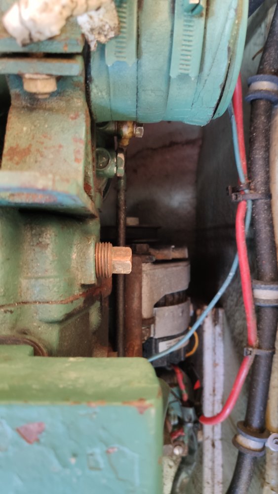

Buffalo Svart 2.Mai.2020 Emnestarter Link til dette innlegget Svart 2.Mai.2020 Har en MD21B, oljen var helt fin. Spørsmål: Det sitter en sinkanode på høyreside av motoren ref bilde, skal den stå i ferskvann eller sjøvann ? Når jeg tar ut denne så kommer det ikke noe vann ut??. Har blåst inn og det virker som om det er tett her. Kanskje jeg begynner å nærme meg noe. Sitér dette innlegget <iframe src='https://www.weatherlink.com/embeddablePage/show/de8bab017fde464084b9d7208420722e/signature' width='760' height='200' frameborder='0'></iframe> Link to post
Mr_Stian Svart 2.Mai.2020 Link til dette innlegget Svart 2.Mai.2020 Ta nå av alt av deler på saltvannsiden. Oljekjøler, varmeveksler, eksos manifold og blandebendet. Nokså sikker på at feilen din ligger her en plass. Som sagt på min så var feilen blandebendet som var tett. Byttet i ett rustfritt å etter det så var tempen stabil uansett. Sitér dette innlegget Link to post
