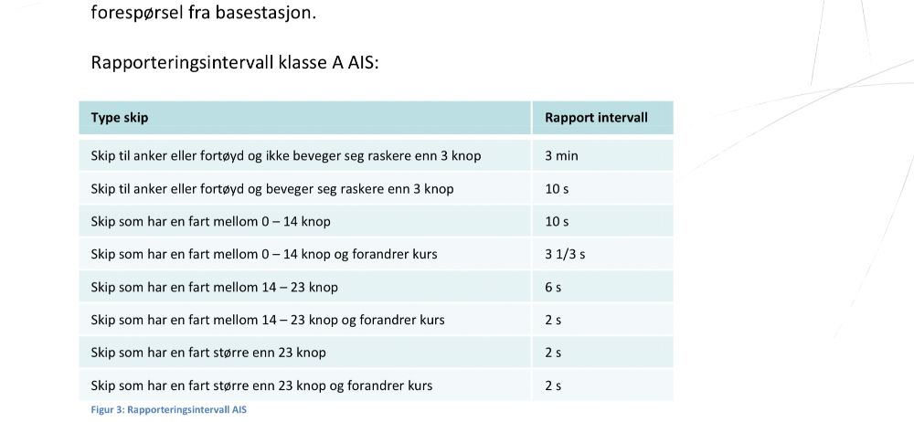

Chilli Solbris Svart 31.Mars.2021 Link til dette innlegget Svart 31.Mars.2021 (redigert) Mr_TJ skrev for 1 time siden: OK, så alle har AIS mottaker, men bare B utgaven har sender? Det er i så fall en svært dyr ekstra funksjon. Finner modellen til 4500 kr, mens B utgaven er over dobbelt så dyr. De selges med og uten AIS. Og så er det to typer AIS. Det er den som bare mottar slik at du kan se hvem som er rundt deg med AIS. Og så har du de som har både sender og mottaker. Altså kan andre se deg også. B er AIS-B, som er for fritidsflåten. A er for nyttefartøy. De har oppdateringer mye oftere enn fritidsbåt (B). AIS erstatter IKKE sikkerheten som en radar gir! Les mer om AIS her! Redigert 31.Mars.2021 av Solbris II Lagt til mer info (see edit history) Sitér dette innlegget Mvh Chilli Solbris Båtlivet gir meg de største gleder! Og de største sorger!😂 Trenger du noe? www.solbrismaritime.no Link to post
