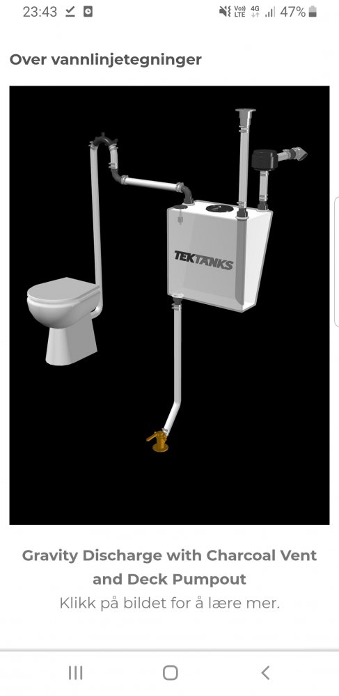

Må innrømne att jeg nå føler meg litt dum ....men må skylde litt på de som har montert anlegget, ble til slutt så fortvilt over å ikke finne noe som normalt SKAL være der om leverandør av båt har gjort jobben sin, nemlig den etterspurte automatiske tappingen til sjø uten att tanken blir fyllt......det jeg gjorde var å få tak i en småvokst 6åring:rolleyes:å fikk han til å krype ned i rommet under dørken inne i cabinen, å riktig nok...han sa han så noe lengst bak i dette "rommet", stakk så ned tlf å filmet bakover å der var jaggu kranen til septikktømmingen ut i sjø, men det var en helt utrolig idiotisk plassering, min slanke kone på 160cm klarte å komme til å betjene kranen, det vil da si att alt er som det skal være, men en totalt idiotisk plassering, hadde den vært plassert 60cm lenger frem hadde den stått mitt i glaningen når luke i dørk ble åpnet.
Dvs mitt anlegg er identisk med det bildet jeg postet lenger opp i tråden, selvtømmende å svært enkelt å holde rent.
