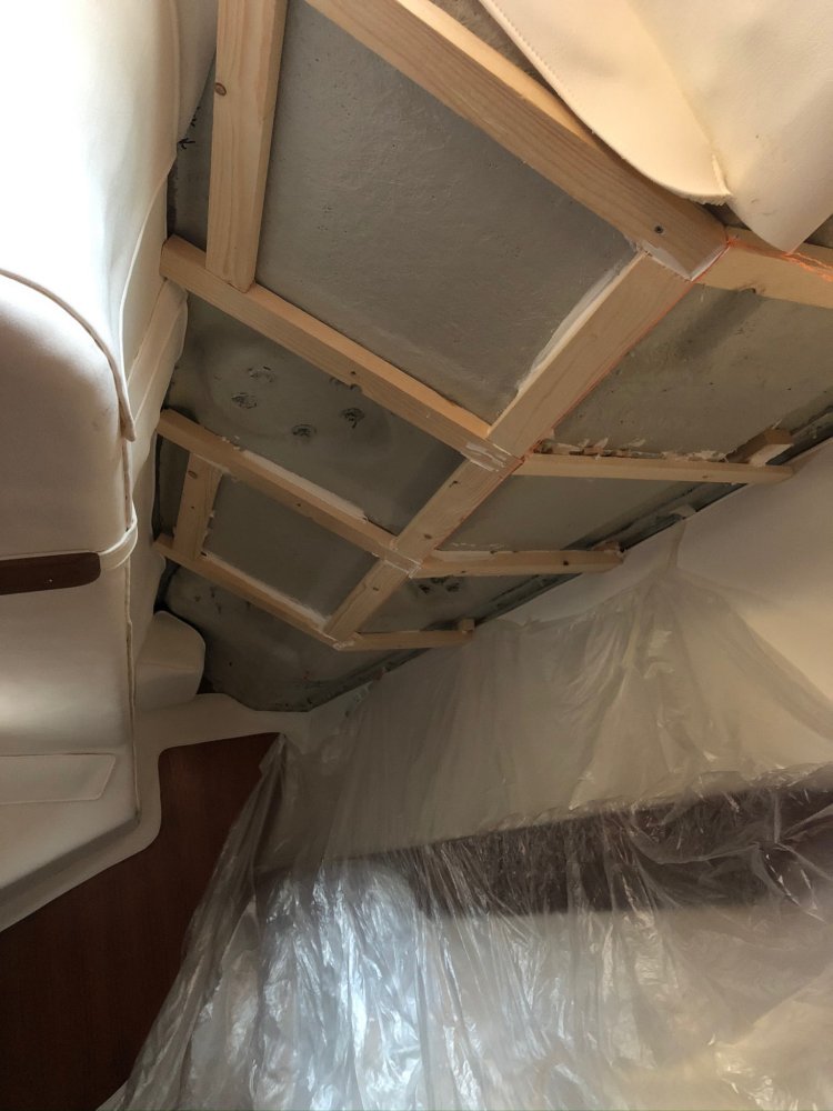

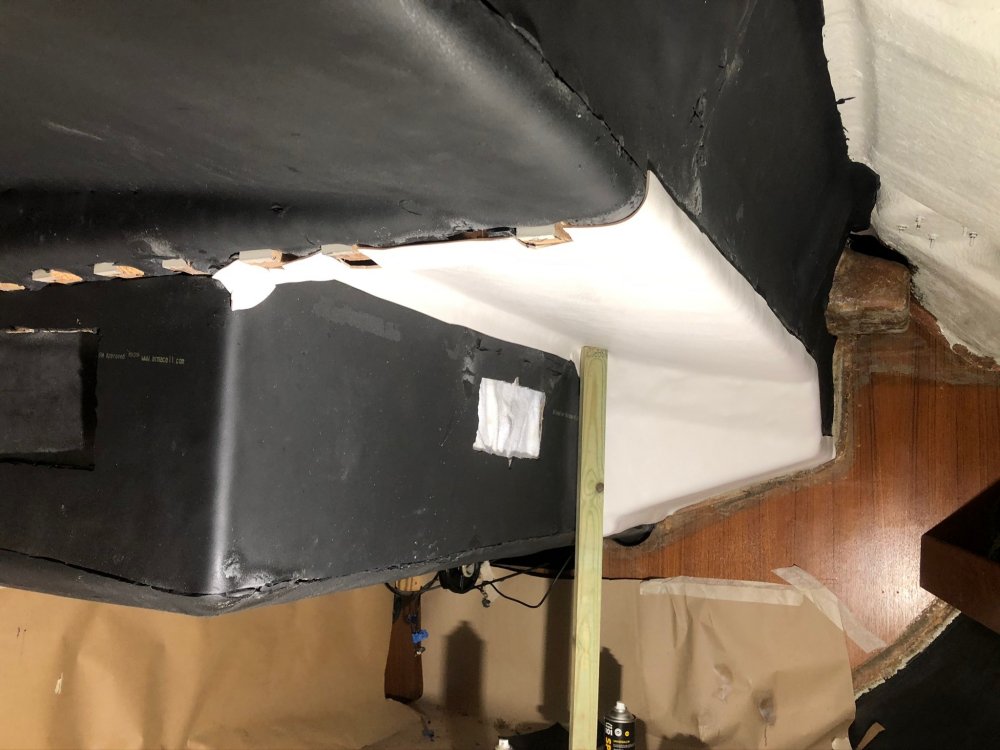

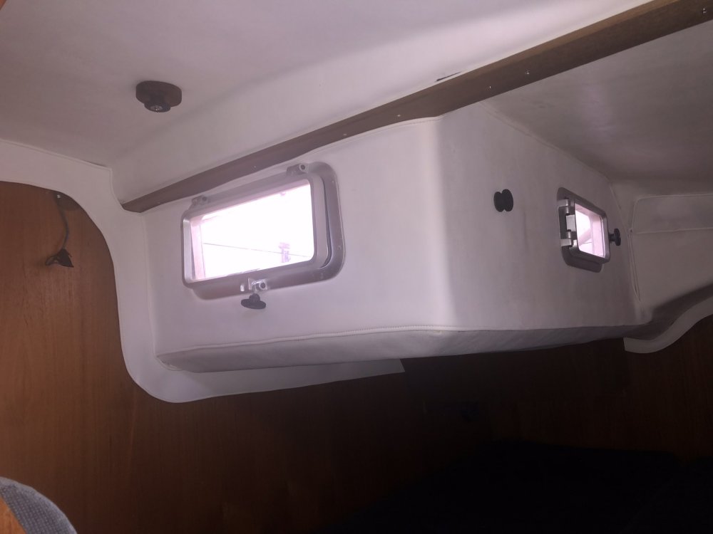

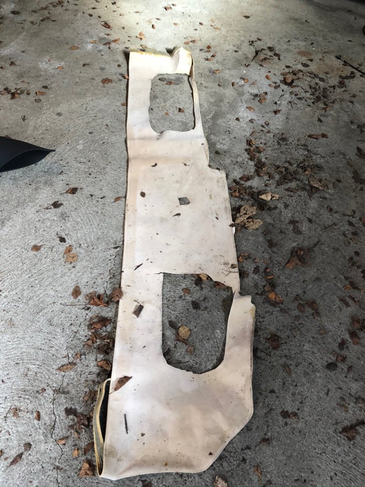

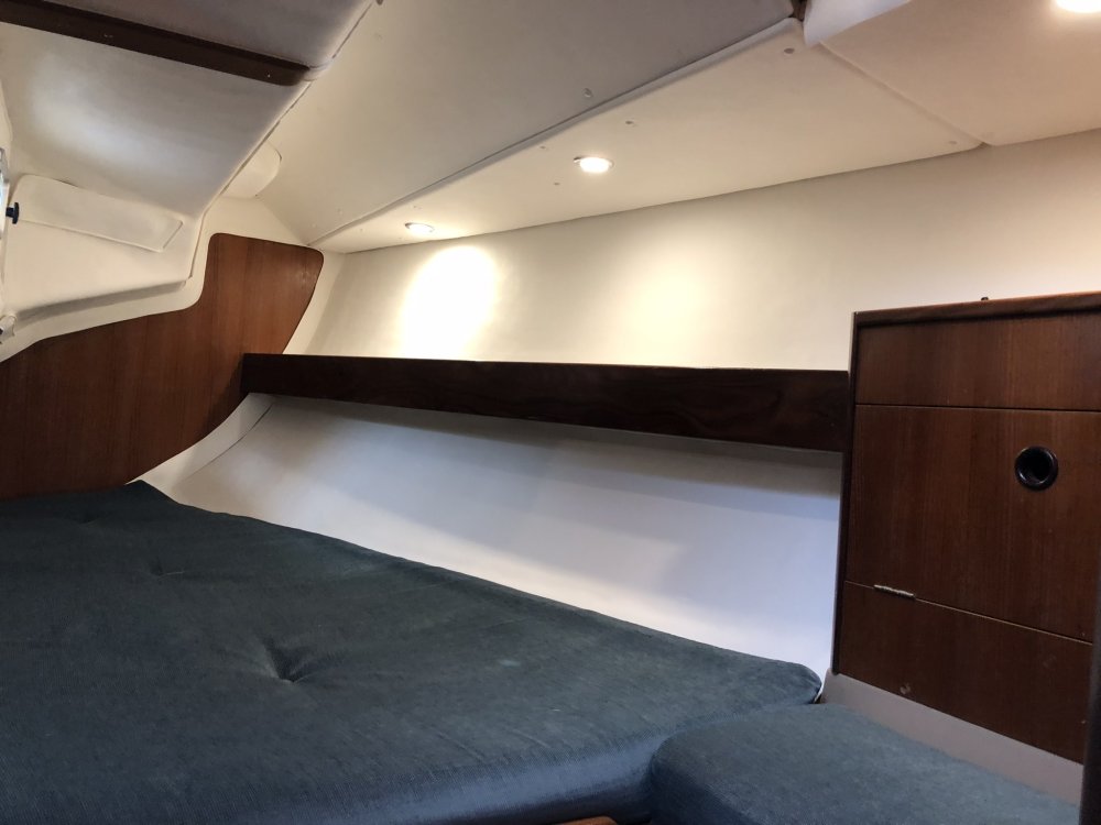

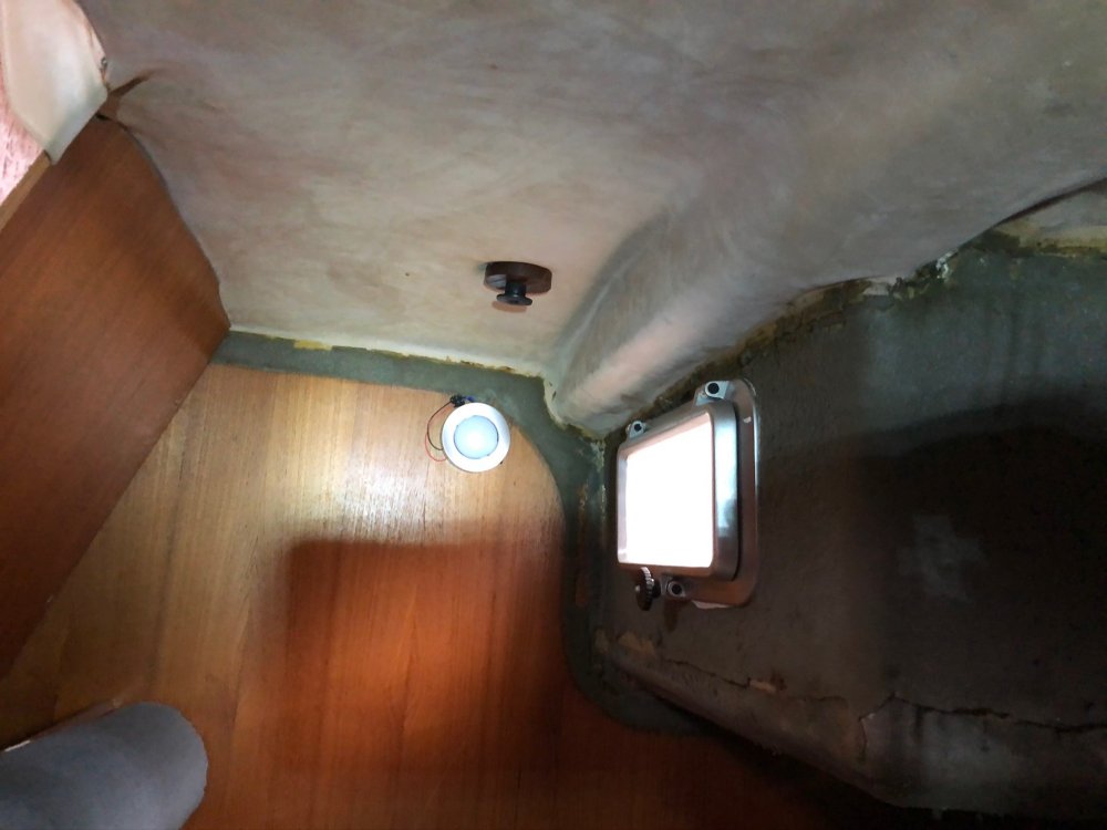

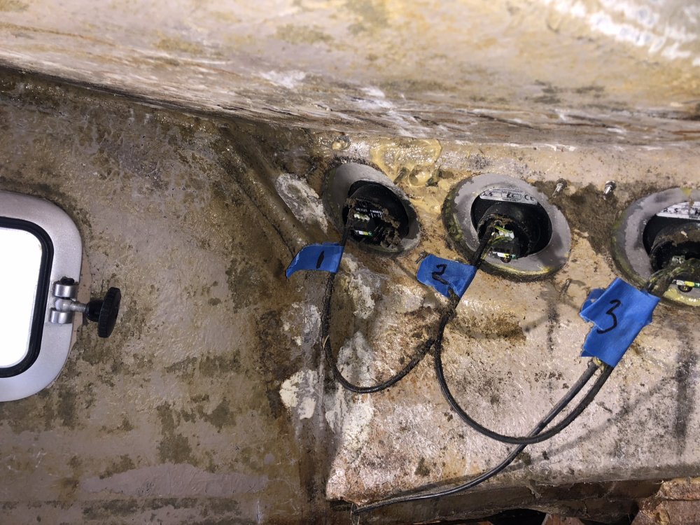

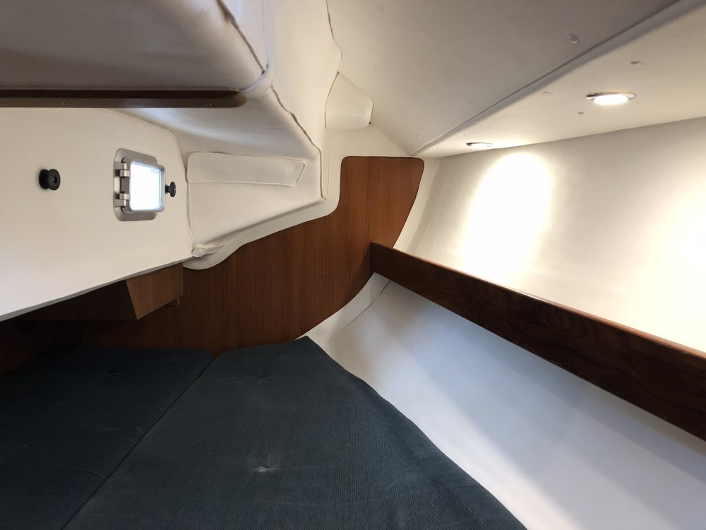

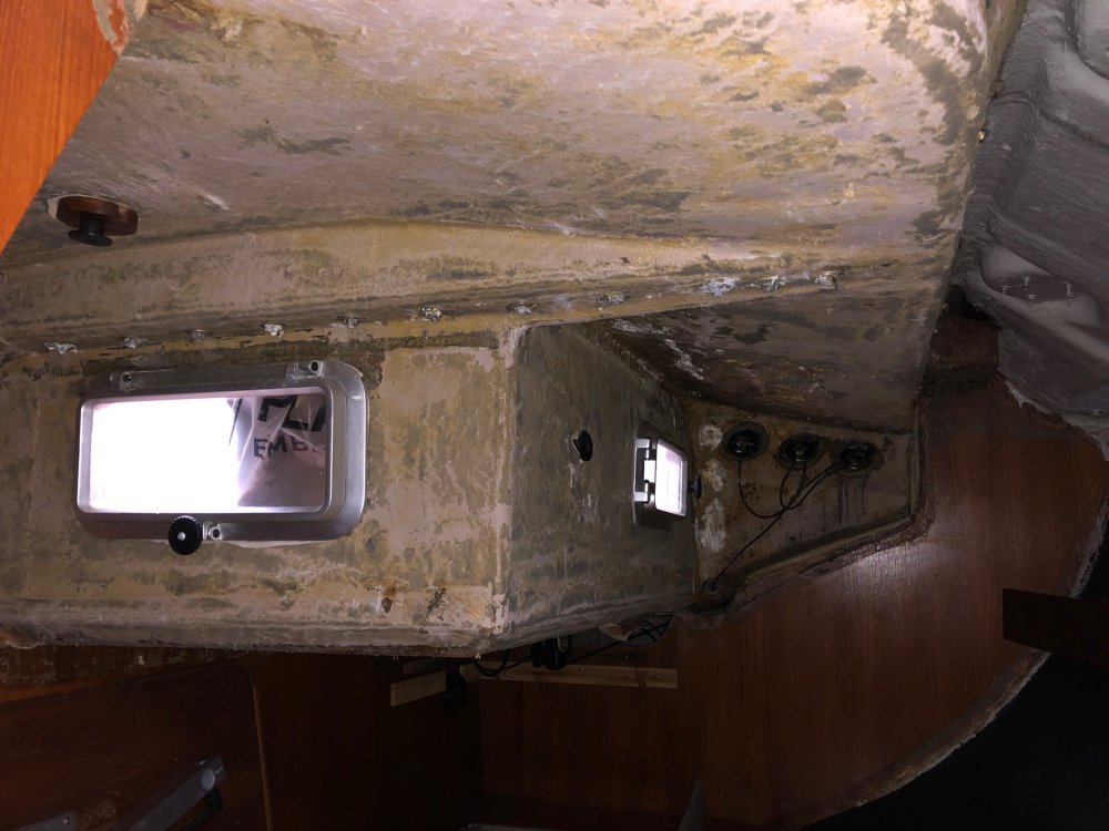

Rengjorde alle flater. Ut med portlights . For isolering valgte jeg 6 mm Armaflex som ble limt på med Casco Hightack våtromslim. Denne limen tørker veldig fort, og har høy vedheft. Brukte skottduk uten skum. Fikk seilmaker til å sy kanter på skottduk der hvor dette var originalt.

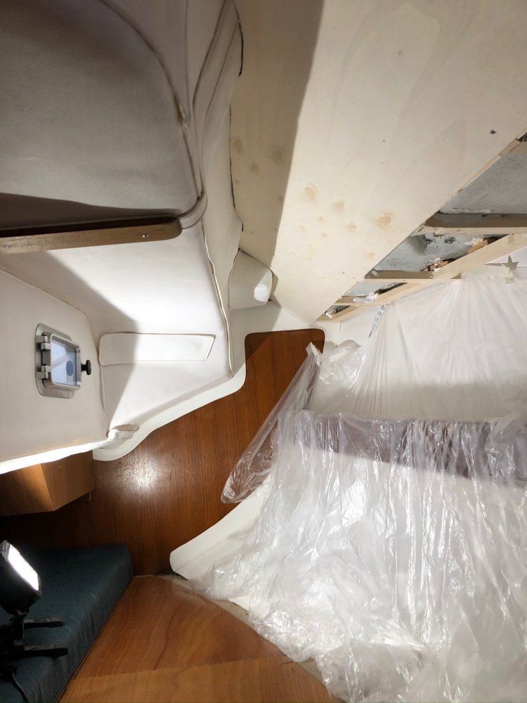

I tak var det ekstremt mye kurver innover og utover, vinsj fester etc. Valgte derfor å lekte med 23x48 mm, for å ha feste for plater.

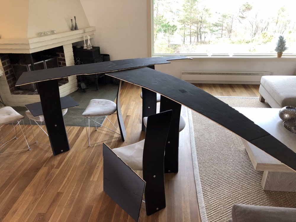

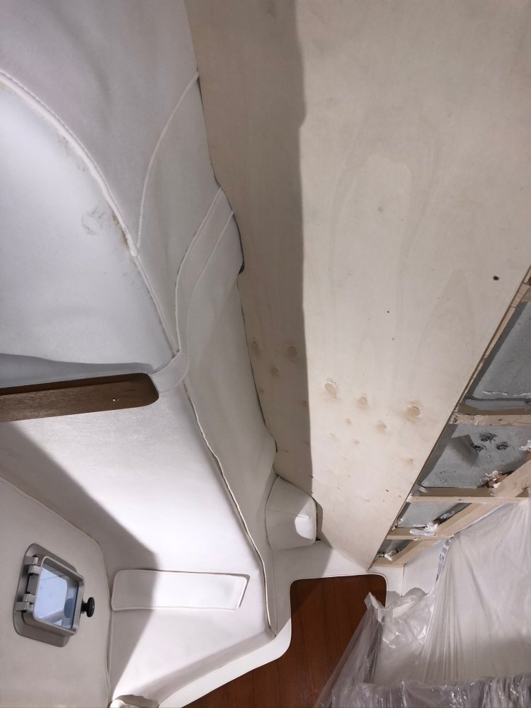

C974FA51-E874-46BF-B8AB-C7F2C58276AF.jpeg.1b31e4a2c72afebfa5cf0893df12cf6d.jpegFremdeles rester av lim og gammelt skumCF7EBE4D-D9BE-498B-8F3A-E795FF064294.jpeg.06957e756381d2512ed611e9bb196516.jpegArmaflex 6 mm som isolasjonC59357F7-1B55-415E-AB39-6F6FE5CBFFC1.jpeg.6b6ea648f35408703f2400f168066ea2.jpegTidligere var det umulig å komme til bakside av seilinstrumenter. Har fått sydd en rektangulær bit av skottduken, som festes med velcro. Det gir lett tilgang om man må bytte eller reparere instrumenter.0F649BCF-0FCC-48F3-AF67-7E3C97C5F2F1.jpeg.3658f4610e023a6a08bf18f63f258409.jpegTeaklisten dekker muttre som fester skinna til løygangi cockpit. Lista kan skrues av, og det er full tilgang til alle muttre slok at skinna kan demonteres uten å rive ned skrogtrekk.FB4E3842-6929-4253-B15D-8EF8B26F3D6B.jpeg.ff8abfc7c4eb10f45b9638944536fbd1.jpegLekter.Disse ble limt fast med casco extreme. Sitter dønn gast.BA6A604D-5AAE-424B-ADB3-A9C96097E5A3.jpeg.d5060fa26a0139c21329db69b53ae49d.jpegBrukte6 mm finerplater. Der hvor platene møtes, la jeg en langsgående lekte slik at jeg kunne bruke denne som utgangspunkt til å måle avstand opp til tak. Denne avstanden varierte veldig på grunn av den kurvede overflaten de skal slutte mot. Jeg markerte med en cm mellomrom i hele platas lengde ut fra fra bunn av platen. Da kunne jeg tegne en linje som viste hvordan man skulle sage platen slik at den fulgte kurvene i taket.880C83F2-B7A5-4ABD-BE9E-24CE199E5592.jpeg.730e6f67db082305199b162e3cc911fb.jpeg0F649BCF-0FCC-48F3-AF67-7E3C97C5F2F1.jpeg.3658f4610e023a6a08bf18f63f258409.jpegFerdig?
