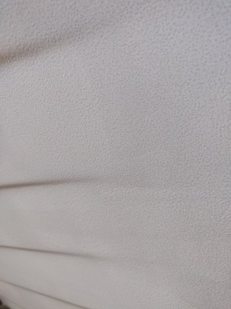

Heltnils Startet 5.Mai.2020 Link til dette innlegget Startet 5.Mai.2020 (redigert) Redigert 5.Mai.2020 av Heltnils (see edit history) Sitér dette innlegget Link to post
Framtia Svart 5.Mai.2020 Link til dette innlegget Svart 5.Mai.2020 Du bør i hvertfall starte med å endre emnetittel, hvis ikke slettes nok tråden :-) Sitér dette innlegget Seiling - den dyreste måten å reise gratis.... Link to post
Heltnils Svart 5.Mai.2020 Emnestarter Link til dette innlegget Svart 5.Mai.2020 Takk. Håper dette ble bedre. Sitér dette innlegget Link to post
Framtia Svart 5.Mai.2020 Link til dette innlegget Svart 5.Mai.2020 Mye bedre :-). Skjønner det slik at dette er herdet ut, og da er vel det eneste grepet jeg kommer på å slipe det ned til ønsket finish. Spørsmålet er om du kan være tjent med å legge på et lag eller to til slik at du har mer å slipe på. Jeg er ingen ekspert, så håper du får flere innspill. Sitér dette innlegget Seiling - den dyreste måten å reise gratis.... Link to post
Heltnils Svart 5.Mai.2020 Emnestarter Link til dette innlegget Svart 5.Mai.2020 Takk:) håper det finnes noen andre snarveier. Sitér dette innlegget Link to post
3rik Svart 5.Mai.2020 Link til dette innlegget Svart 5.Mai.2020 Du får aldri fin finish ved å kun rulle/pensle det på. Du må legge tykt nok til at du har noe å slipe på. Så er det bare å begynne slipingen, kan begynne forsiktig med 180/240 papir og avslutte med 1200. Til sist polerer du med feks autosol. Resultatet kan potensielt bli bedre enm det som blir levert på nye båter men krever mye arbeid. Snarveien er å sprøytelakkere med PU lakk, men den skal kun benyttes over vannlinje. Sitér dette innlegget Link to post
Honduras Svart 5.Mai.2020 Link til dette innlegget Svart 5.Mai.2020 Snarveien har du dessverre tatt allerede ved å rulle uten å bruke fordriver etterpå. Da blirdet ekstra nuppete. Som Framtia skriver over, legg på et strøk eller to til, og slip det slett. Deretter må du nok kjøre opp glansen med slipemiddel etc. Sikkert noen andre her som har gjort jobben og kan anbefale produkter osv. Sitér dette innlegget * Prosjekt Glen-L Squirt * Prosjekt Lagringsstativ påhengsmotor * Prosjekt 4 fot vugge Link to post
index Svart 5.Mai.2020 Link til dette innlegget Svart 5.Mai.2020 Heltnils skrev 6 minutter siden: Takk:) håper det finnes noen andre snarveier. Det gjør det nok ikke. og du må nok til med mye mer topcoat, fargen skinner jo gjennom. Sitér dette innlegget "First they ignore you, then they ridicule you, then they fight you, then you win." - Mahatma Gandhi Link to post
Heltnils Svart 5.Mai.2020 Emnestarter Link til dette innlegget Svart 5.Mai.2020 Tenkte meg det. Da er det bare å drule på. Takker for svar:) Sitér dette innlegget Link to post
Eureka Svart 5.Mai.2020 Link til dette innlegget Svart 5.Mai.2020 Hmmm, ser jo nesten ut som overflaten på en golfball. Båten kommer til å gå fortere nå ?? Sitér dette innlegget Link to post
Heltnils Svart 6.Mai.2020 Emnestarter Link til dette innlegget Svart 6.Mai.2020 Hørte at golfball look'en var inn i år... Sitér dette innlegget Link to post
IJssel Coatings Svart 6.Mai.2020 Link til dette innlegget Svart 6.Mai.2020 Selv med DD-lakk er det fortsatt en del arbeid, men da trenger du ikke finere sliping enn P240/P400. Er overflaten slett etter dette, kan du gå rett på med lakk, eventuelt ha et strøk med primer først. Malingen selv sørger for høyglans og du trenger ikke å polere. Sitér dette innlegget www.dycas.no Link to post
Guest Svart 6.Mai.2020 Link til dette innlegget Svart 6.Mai.2020 Som du har erfart, snarveier blir fort til omveier Slip fort over med 240, sånn at det er litt jevnere, bland sammen gelcoat, rull ut med skumrulle, så lar du dette herde, så tar du 1 lag med topcoat som du ruller med en ny skumrulle, når dette har herda, så sliper du med 400 og 800 tørt, så våtslip med 1000-2000-3000, så finner du frem poleringsmaskina med blå pad, så spruter du på noen dråper med blå rupes polering. Sitér dette innlegget Link to post
Heltnils Svart 7.Mai.2020 Emnestarter Link til dette innlegget Svart 7.Mai.2020 Takker så meget for gode tips? Jeg skal nok få den fin. Så er det jo trivelig å drive på ute nå som det er vår ? Skal legge inn et bilde så dere snille hjelpere får se resultatet. Kanskje neste helg om været tillater det. Sitér dette innlegget Link to post
Lars Hansen Svart 7.Mai.2020 Link til dette innlegget Svart 7.Mai.2020 (redigert) Og når Eika skriver topcoat, så er det gelcoat med 4% voksløsning. Ikke topcoat som noen kaller sin 2-komponent polyuretanlakk... Den letteste veien til bra resultat over vannlinjen er nok å bruke denne lakken: https://www.dycas.no/finish/43-double-coat-sett.html Redigert 7.Mai.2020 av larshans1 (see edit history) Sitér dette innlegget Link to post
Torsen67 Svart 7.Mai.2020 Link til dette innlegget Svart 7.Mai.2020 Siden vi er inne på gelcoat, hvis dette hadde vært inne i cocpiten på båten, kunne man da brukt feks alkydmaling i riktig farge? Har dette liggende og skal til å tette noen hull etter gamle instrumenter og brytere, så sparkle og male. Sitér dette innlegget Link to post
