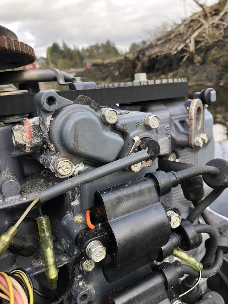

Har en Yamaha 50hk 2003 modell som stoppet brått. Motor kode F50AET. Pluggene er våt, men ingen gnist slik vi ser.
Hva kan være problemet?
Hva kan vi sjekke? Hvordan feilsøke?
Kan det være coil, styreenhet eller sensor?
Har vært en liten lekkasje på kjølesystem som har ført til noe fukt under motordeksel.
Bilde 1: Styreenhet?

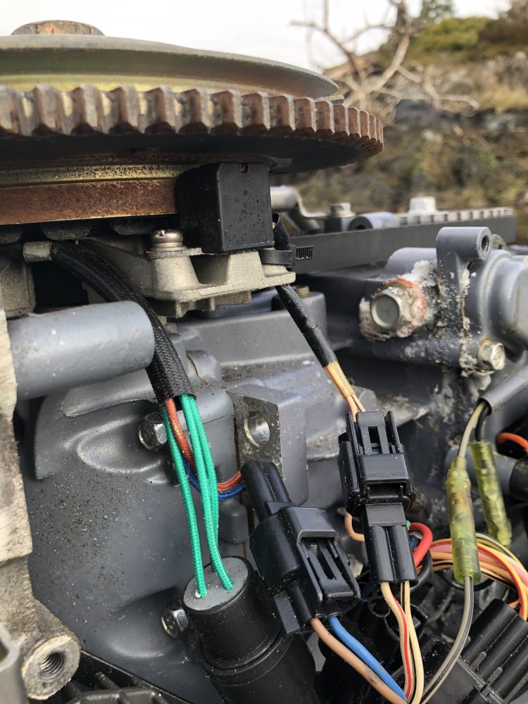

Kan også være magneten på svinghjulet eller statoren som har løsnet eller blitt defekt. Da kommer det ikke spenning til coil,  og da er det heller ingen gnist.
Jeg opplevde det med stator på en 2T Mariner 60hk. Husker ikke hvordan jeg målte meg frem til det nå, men husker at jeg var 95% sikker på at det var den. Bestilte og monterte ny og motoren startet med en gang.
Er det ikke gnist på noen av pluggene?

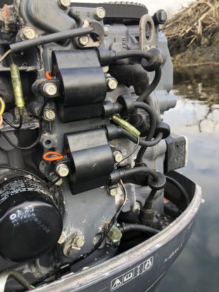

Hvis det ikke er gnist på noen av dem så er feilen før coil regner jeg med. (Ser ut til at du har to coiler.)
Ta fra hverandre alle ledningsskjøter til coilene. Var ute for sterk eir i en kontakt som gjorde at en coil ikke funka.
Skal lite til før strømmen kryper andre veier enn der dem skal.
har du ikke gnist på noen av pluggene?

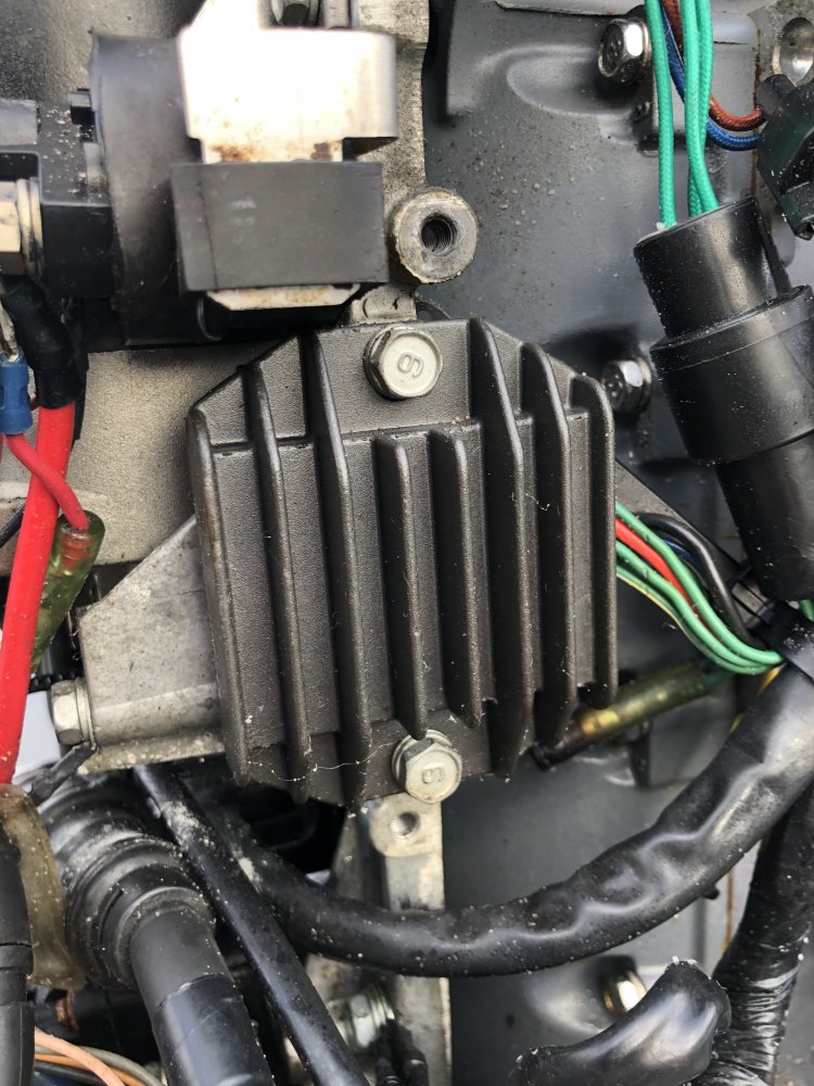

Temp. sensor på siste bildet tror eg du kan glemme foreløpig....
Får du støt av å holde i pluggledninger mend u starter?? Med så mye fukt det har vært der kan du ha defekte tennkabler/coiler. Her må dessverre coiler byttes da pluggledninger er støpt fast i coil.

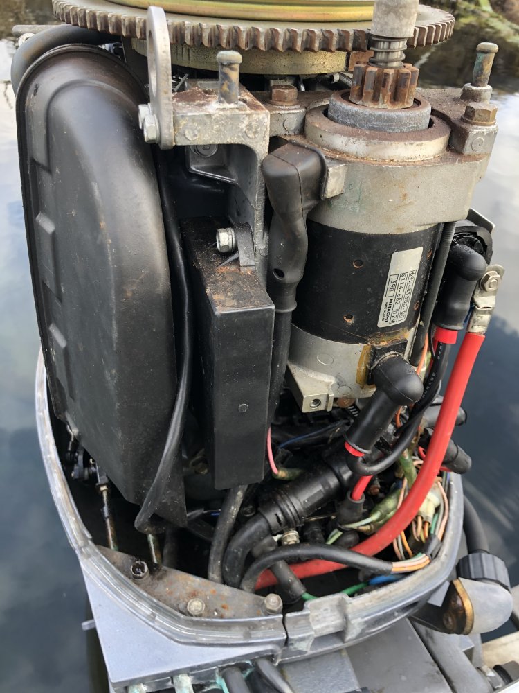

Ser ut som den motoren har hatt et hardt liv..... rust på starterkrans. Aldri sett før. Skal ikke se bort fra at det er noe gæli oppunder svinghjulet. Har du hatt det av? Mye rust der og? Puss reint svinghjul for rust...
Saltavleiringene og lekkasjen ved Termostat tyder på at den ikke har det godt innvendig.... hvordan ser anodene ved pluggene ut? Er de skiftet jevnlig? Hvis ikke kan du ha et alvorlig tæringsproblem.....

Har 2 stk coiler, har testet om det kommer gnist fra begge. Men ingenting. Demontert plugg, satt den i plugg ledning, holdt den mot jord og vridd om på starter. Har ikke testet om jeg får støt av å holde på ledning ?
Har også demontert kontakter før coil å sjekket etter korrosjon og lignende.
Men er vel litt merkelig at begge coilene tar kvelden akkurat samtidig?
Motor står på en landstedsbåt og har dessverre ikke blitt behandlet så fint. Blitt brukt til og fra fastland. Full gass på kald motor osv ? Synger nok litt på siste verset, men hadde håpet å kunne redde den.

Ville kanskje begynt med å ta av svinghjulet(hvis du får det av da. Kraftig ters, varme og litt banking pleier å gjøre susen. Ikke mist kilen til svinghjulet.). Puss det for rust. Det ser jo helt for jævlig ut. Kanskje så mye rust at du ikke induserer strøm/signal.. STator ligger under svinghjul. Hvordan den måles aner eg ikkje.
Du har jo mye rust utvendig og på svinghjul. Er vel en sensor der og som skal ha signal. Igjen; puss vekk rusten.
