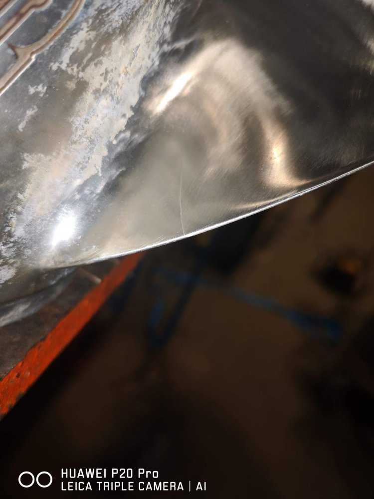

Sprekk i propell
Sabben77

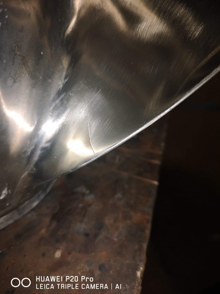

Hahhh. Hva kan grunnen til en slik sprekk være annet en dårlig design? Har den vært borti noe som har gitt ekstra last? Hvis sprekken har bakgrunn i for stor last kombinert med vibrasjon, vil feilen repetere seg. Ut fra forrige setning er ikke feilen permanent reparerbar. Det er vanskelig å si hvor langt sprekken går nedi 'mikrokosmos', trolig nokså mye lenger enn det som vises. Og er det en korrosjonskomponent med i bildet, vil sprekkroten fortsette å spasere utover i alle retninger. I såfall vil propellbladet forsvinne fra resten av propellen på et eller annet tidspunkt. Uansett hva du gjør for å reparere.
Den har ikke meg bekjent vært borti noe, vibrasjoner ved kast i aksling hadde vel vist seg veldig tydelig på motoren under gange?
Antar det har bakgrunn i en eller annen form for materialtretthet.
Jeg tolker det på svarene her at det er like greit og se seg rundt etter en ny:)
