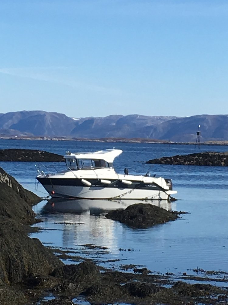

Trenger heller ikke “ti kvadrat" med mesanduk heller. På en slik båt holder det nok med rundt 0,5 kvadrat. Og du klarer ikke å slå rundt båten med det.
Nei det er mulig...men hvor effektivt det blir med et "lommetørkle" som mesanseil er jeg usikker på ...en slik båt uten kjøl legger seg på tverre av vinden med en gang.. og drifter godt..
Personlig ville jeg gått for et enkelt drivanker...
Ida Marie III skrev 4 minutter siden:
Det er derfor mesan kan være en god ide. Drivanker er bare klur, med mindre man er langt til havs og har tenkt å drive en stund.
Skal man ha baugen mot vinden må nødvendigvis vindfanget være større akter enn baugen. Skal nok noe mer enn en halv kvadratmeter til for å kompensere for overbygget... Vil tippe du trenger 2-3 kvm før det blir noe særlig effekt, og da begynner vi å snakke krefter dersom det plutselig kommer en rosse....
index skrev 57 minutter siden:
Nei, jeg tror fortsatt ikke det er en god idé med mesanseil på en flatbunnet/V bunnet båt med påhenger...
Big Horn skrev 36 minutter siden:
Et drivavker behøver ikke være mer en et par pøser eller en murerdunk og 10 meter line, og vil fungere som ønsket uten noe klut. Pøsene eller dunken kan også være drenert med ganske store hull, så de tømmer seg selv når de dras opp. Lite undervannsskrog / flat bunn krever mye mindre drivanker enn en seilbåt for å holde nesa mot vinden!
