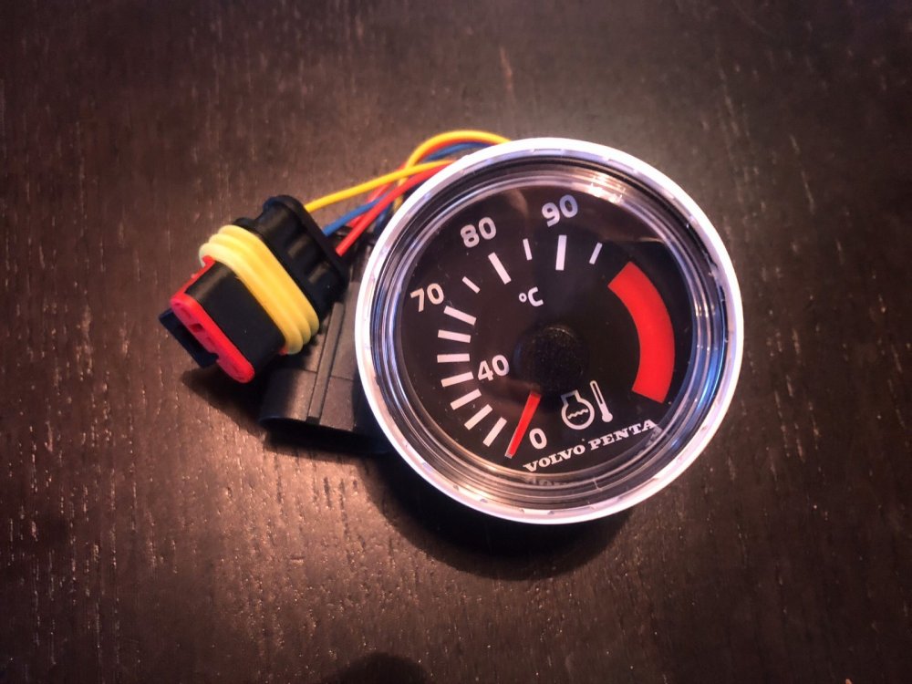

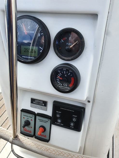

Har på mine tre siste båter med Volvo penta D1 motorer irritert meg over at jeg kun har hatt akustisk alarm på temperatur og ikke hatt mulighet til og følge med temperaturen. Å kunne fulge med på temperaturen er for meg en måte å forebygge problemer. Stiger temperaturen er det ofte noe som er i ulage.
Etter å ha googlet litt kom jeg fram til at det var plug and play på min motor med EVC panel. Jeg trengte kun temperaturklokken og rett monteringsring. Fikk tak en ny klokke på Finn og rett monteringsring på Lasa. Monteringen tok 10 minutter. Klokken plugges bare inn i turteller og det er ny kabel for å koble til neste instrument om man ønsker det.
Artikkelnummer er : volvo penta 874904
Ser ikke ut som det er like lett å lese av oljetrykk. Er ikke standard instrument for dette for D1-30, og det står trykkbryter (ikke sensor) i delelisten.
http://webshop.kbm.no/no/volvo-penta-sprengskisse-7746500-30-21457.aspx
http://webshop.kbm.no/no/volvo-penta-sprengskisse-7746500-30-35100.aspx
