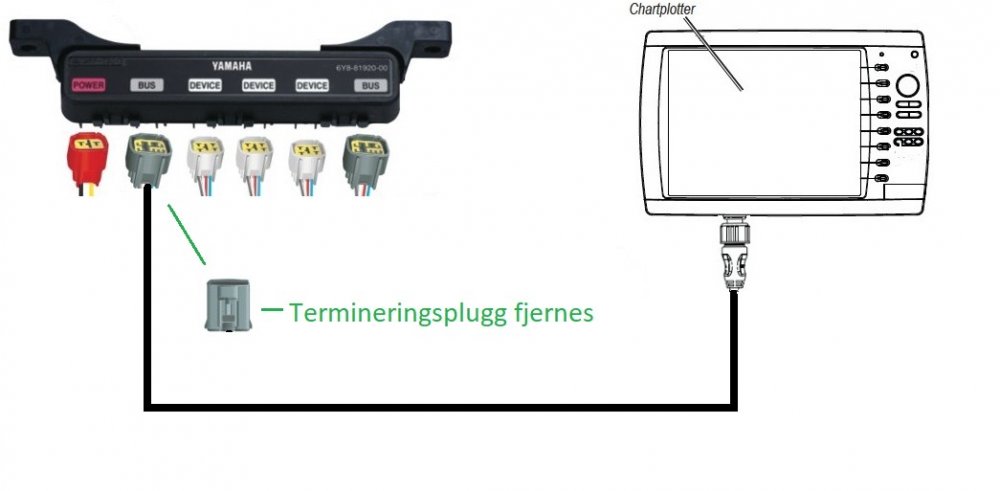

Chrmeland Startet 12.Mai.2020 Del på Facebook Startet 12.Mai.2020 Hei Jeg har en Yamaha F130 AETL (2016/2017) og en Garmin 92SV CHIRP. Motoren ble levert med kun ett (rundt) instrument (turtall/timer/tilt) og ikke det som viser forbruk osv. Hvilke komponenter trenger jeg? Holder det med en kabel, eller må jeg bygge et nettverk med t-ledd osv? Må jeg også ha et nmea 2000 interface eller har jeg allerede det jeg trenger? Tar gjerne også i mot tips til hvor jeg kan kjøpe delene. Ser det er en trivelig kar på Finn.no som selger komplett KIT til 1450 mvh Christian Meland Sitér dette innlegget Link to post Share on other sites More sharing options...
PolarLi Svart 12.Mai.2020 Del på Facebook Svart 12.Mai.2020 (redigert) Har du en såkalt "command link hub" installert? I såfall så fikk jeg spesiallaget noen NMEA 2000 kabler som du kan plugge rett i hubben, og direkte til plotter for å få opp motordata uten å måtte bruke T-stykker, termineringsmotstand osv. Tenkte meg ca 400,- Bare ta kontakt hvis det er av interesse. . Redigert 12.Mai.2020 av PolarLi (see edit history) Sitér dette innlegget Link to post Share on other sites More sharing options...
Chrmeland Svart 12.Mai.2020 Emnestarter Del på Facebook Svart 12.Mai.2020 Det høres interessant ut. Jeg skal sjekke neste gang jeg er på hytta 👍 Sitér dette innlegget Link to post Share on other sites More sharing options...
Chrmeland Svart 22.Juni.2020 Emnestarter Del på Facebook Svart 22.Juni.2020 Stor takk til PolarLi for enkel og rimelig løsning. Kjøpte kabel av han og den var veldig enkel å koble til. Har nå forbruk og diverse andre motordata tilgjengelig på kartplotteren. Se innlegg over for pris osv. Dette var en super løsning, de andre jeg har sett på har kostet det mangedobbelte. Mvh Chr Sitér dette innlegget Link to post Share on other sites More sharing options...
