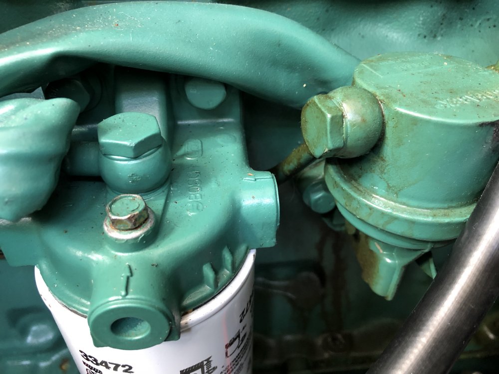

Etter en del søk har jeg endelig klart å lokalisere lekkasje på motor. Det tok litt tid fordi jeg trodde det var olje fra den andre motoren. Oljen jeg fant var på motorfundamentet på babord motor, under oljekjøleren og peilepinnen. Det viser seg å ha sprutet over fra fødepumpen på styrbord motor. Det har imidlertid bare sprutet så langt en gang, og ikke gjentatt seg. Jeg finner at det pipler ørlite diesel i koblingen til røret som går videre til dieselfilteret. Her er det forhåpentligvis bare å bytte tetningene. Men jeg lurer på hvorfor det på et tidspunkt har vært så kraftig sprut herfra, som ikke har gjentatt seg. Pumpen føles forøvrig veldig slakk når jeg pumper for hånd. Som om den ikke gjør noe. Er dette normalt? Har ikke hatt noen symptomer på luft i systemet.

At pumpa virker litt slarkete er helt normalt. Den har to returfjærer. En stor for membranen og en mindre for pumpehendel. Når du trykker på hendel presses membran og begge fjærer ned og suger diesel fra tanken. Når du slipper hendel presser den store  returfjæra membran opp og skyver diesel mot finfilter. Men når finfilter danner mottrykk blir membran og stor fjær stående i bunnen av fødepumpa pga mottrykket. Dermed er det bare ei lita returfjær som presser hendelen opp igjen og pumpa føles slarkete. Om du åpner lufteskrua helt på finfilter blir det ikke mottrykk og du vil kjenne at pumpa tar skikkelig på hvert pumpeslag hvis den er ok . Men da blir det også dieselsøl. Men elektrisk pumpe er jo helt ok det også.
OK. Får ta en sjekk av pumpen med lufting åpen.
Noen som vet hvilken type tetninger det er på de tilkoblingene for dieselrørene? Er det typen av metall, med en liten gummiring innerst?
