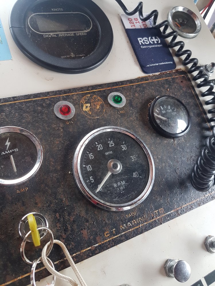

Hei.  Kjøpte båten for 3 år siden.For ca 2 år siden installerte jeg nye skillebrytere i båten. Det fungerer bra. Så skiftet jeg ladelampen , den virker også som den skal. Men , derfra startet noen problemer . Om det er noen kabler i instrument panelet jeg fikk dratt ut, løsnet kan jeg ikke se. Men samtidig som turtelleren begynte være helt spinnvill , når motoren går , flyr turtelleren i bunn på måleren , så tilbake igjen. Gir jeg gass flyr turtelleren i bunn. Samtidig med at dette oppstod, sluttet 2 stk kartplottere å virke, det samme med 2 stk vhf radioer. Så nå har jeg et eget batteri uavhengig av båtens strømkrets til GPS. Kjøleskap, vannpumper , og bilstereo virker faktisk. Men vhf og GPS tåler det ikke. Når motoren går har jeg målt strøm til 14,3 volt. Hva kan ha skjedd her? Noe kabler jeg kan ha forvekslet i instrument panelet som feks noe i turtelleren som jeg koblet inn i annen krets? Dette er en BMC 2.52 L.  Trenger noen gode råd.

Jeg skal måle litt når jeg kommer til min båtplass. Ligger utpå nå , og vil ikke klå i det nå. Men at turtelleren lever sitt eget liv , viseren går rett i bunn når jeg gasser litt . Står motoren og går på tomgang flakser viseren litt rundt. Dette startet også samtidig jeg klådde litt i kabler , i instrumentpanelet.  Kan det være så enkelt at kabel fra dynamo som skal til turteller,  havnet et annet sted i koblingene til tenning etc etc...med tanke på turtelleren gikk amok samtidig som apparater begynte gå i stykker. Alt virket jo perfekt før jeg begynte klå i kabler i instrumentpanelet

Tror du må forklare hvor turteller henter giversignalet. Er det fra den originale giveren på svinghjul eller er det fra W uttak på dynamo? Du skriver at du har koblet turteller til en egen krets. Hva mener du med det? Plotter og vhf tåler det ikke skriver du. Er de helt ødelagt eller slår de seg bare av og kan startes på ny ? Mange spørsmål , men prøv og svare så godt du kan.
Hva slags motor/type du har hadde jo vært greit å vite. De fleste(?) turtellere henter signalet sitt fra dynamoen. Det som kommer derfra skal KUN rett til instrument, og er vekselstrøm. Er det noen som helst forbindelse, permanent eller at denne kabelen ligger og gnisser mot noe annet, kan det gi merkelige fenomener. Sjekk derfor kabelen fra dynamoen, ikke særlig tykk tråd (på dynamoen gjerne merket W) og at den går fritt til instrumentet for turtall. Selvfølgelig er det mye annet du kan ha "rotet" med som du sier ved skifte av ladelampe også. Unnskyld ordet "rotet". Alle er ikke elektrikere.

Ladelampen har ingenting med giver for turtall og turtallinstrumentet. Den behøves for å få ladingen igang fra dynamoen.
På min Yanmar har jeg som hos deg signal for turtall fra en giver som står ved svinghjulet og "teller" tenner på svinghjulet. Kabelen inn på giveren er ofte festet med en flatstift kontakt eller en ringsko. Der nede i motorrommet er det lett at denne forbindelsen kan irre og få dårlig kontakt med derpå tullet visning av turtall. Et godt råd er å rugge på kontakten og spraye over med CRC eller tilsvarende.

Det er dette som forvirrer litt. Det skal ikke noen kabel fra dynamo til turteller på din. Så hva du gjorde her er ikke godt og si. Er ampermeter i bruk. Hva viser det når motor går?

Som Lars H. skriver, dette er en induktiv turtallsgiver så turtelleren drives ikke av dynamoen. Spiller ingen rolle hvordan kablene kobles til.
