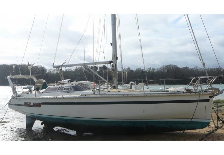

Kelt 39, men ikke noe unormalt med riggen på de.. bortsett fra..

OK.....Ser på bilder att det sitter uvanligt langt fram.....
kan det ha noe å gjøre med skott / innredning......kraftene fra staget må ned i skroget, dvs det må ligge noen form av tverrbjelke under dekket som kan fange opp kraftene ?
