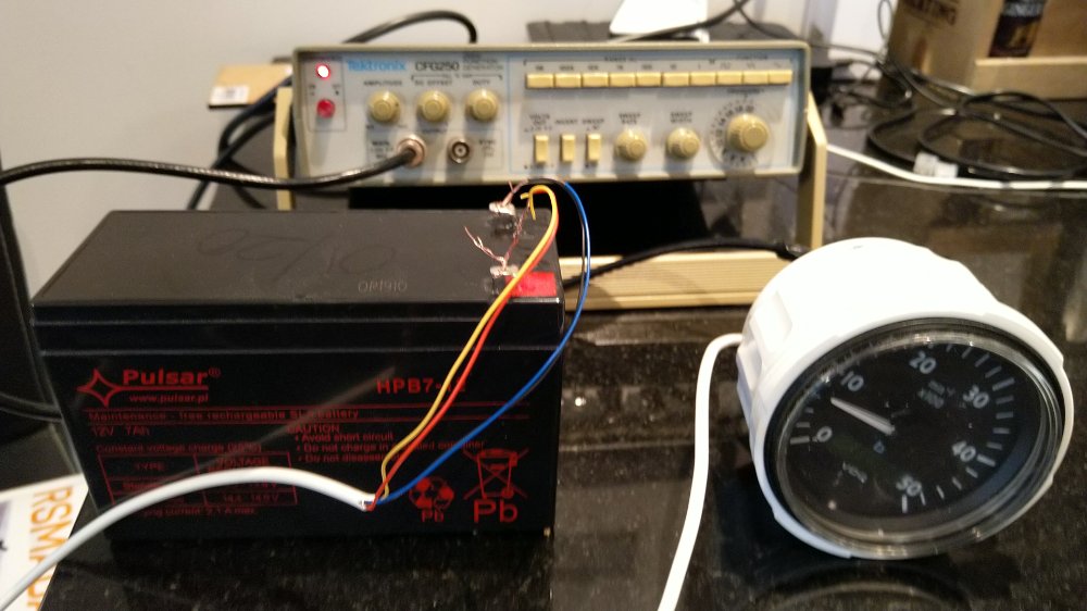

Windy37GM Svart 9.Oktober.2020 Link til dette innlegget Svart 9.Oktober.2020 (redigert) Sette på en tonegenerator som settes til et visst antall Hz, kobles til W og la den stå. Gjorde det med min KAD32 dengang jeg hadde Bavaria32sport :-) Gikk så fint så. Jeg mener å huske at telleren ikke gikk med bare tenning på. Men det er bare på husken... Redigert 9.Oktober.2020 av Windy37GM (see edit history) Sitér dette innlegget Alt jeg skriver er synsing og vage spekulasjoner basert på hva jeg har lært oppigjennom. Link to post
Bellil Svart 9.Oktober.2020 Emnestarter Link til dette innlegget Svart 9.Oktober.2020 Da må jeg bare få tak i en tonegenerator. Jeg er så umusikalsk at det hjelper neppe at jeg kobler meg til W og begynner å lalle Sitér dette innlegget A calm sea never made a skilled sailor D5L Link to post
Bellil Svart 17.Mars.2021 Emnestarter Link til dette innlegget Svart 17.Mars.2021 Endelig i gang igjen. Fikk låne en "dings" på jobben og nå teller timene. Riktignok i normal tempo så det vil bare ta fem døgn, men båten skal ikke ut enda så det er ikke noe problem :-)++\\ Sitér dette innlegget A calm sea never made a skilled sailor D5L Link to post
