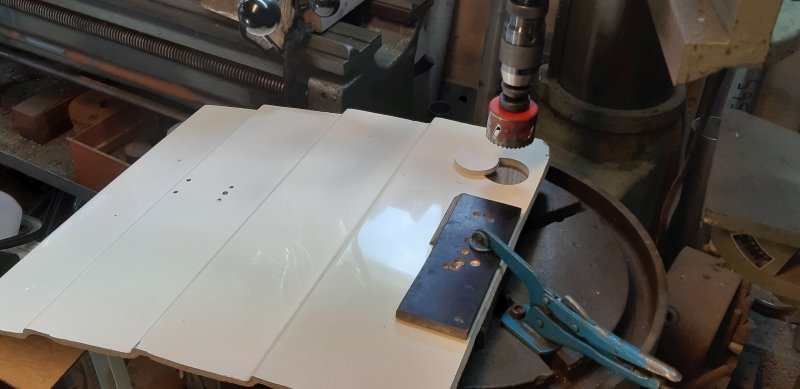

Jeg kom på at jeg tilfeldigvis hadde jeg en bit av et akterspeil fra en annen Viksund Futura liggende. Dette er et utkapp som jeg fikk av en kompis for mange år siden som han skar ut i forbindelse med at han lagde seg hekkport. Planen var å bruke den som mal dersom jeg skulle gjøre samme jobben.
Denne plata er mye penere i gelcoaten enn vår Viksund, men jeg håpet allikevel at fargen skulle være riktig. Her har jeg boret ut en liten prøve for sammenligning.
Den lille prøven slipte jeg ned med 600 og 1200 papir, deretter rubbet og polerte jeg den helt blank. Så tok jeg med denne testbiten i båten for sammenligning. Resultatet var at jeg mener det er en god match på fargen i skroget, men ikke i overbygget. Jeg mistenker bla. av den grunn at Viksund har surret litt når de har støpt overbygget på vår båt. Et lite forbehold er at området jeg sammenlignet med (ved vindu) kun er slipt, ikke polert, men jeg tror ikke det endrer seg så mye. En annen grunn til at jeg tror Viksund har surret litt er at det er flere felter rundt om på overbygget som bærer preg av at det er feil på gelcoaten fra fabrikken. Mange steder er gelcoaten på en måte porøs, ser ut som små hull, og andre steder er det synlige felt med misfarging, til tross for at jeg har forsøkt å rubbe kraftig med autosol og maskin. Dette ser ikke ut som utbedringer, ser ut som om dette har skjedd i forma. Kan legge ut bilder av noen eksempler på det også.
