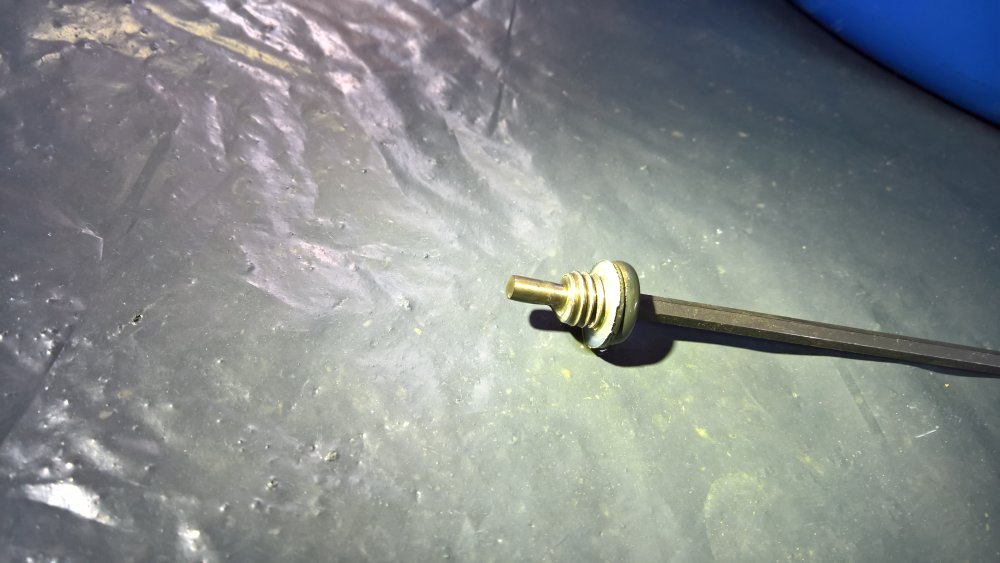

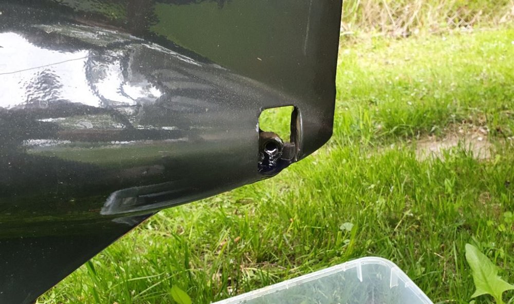

Jag försöker byta växelhusolja på en 150hp G2 HO.
MEN... oljan rinner ICKE ur... jag öppnar oljaskruven, övre slangen till oljekärlet osv... men oljan kommer i princip inte ut... rinner sakta, kanske en centiliter per timme, så skulle säkert ta 2-3-4dagar att tömma oljan. Något måste var fel? Dvs, jag gör något fel?

Tack Ronny! Hmm, konstigt, jag har gjort exakt sådär, men nopes, oljan kommer inte ut...  jag förstår inte. Det konstiga är att även om slangarna upp till olje reservoaren i motorn skulle vara klämd, så borde det ju iaf komma ut 1dl eller liknande, men det har runnit ut kanske 0,2dl totalt under 10minuter.

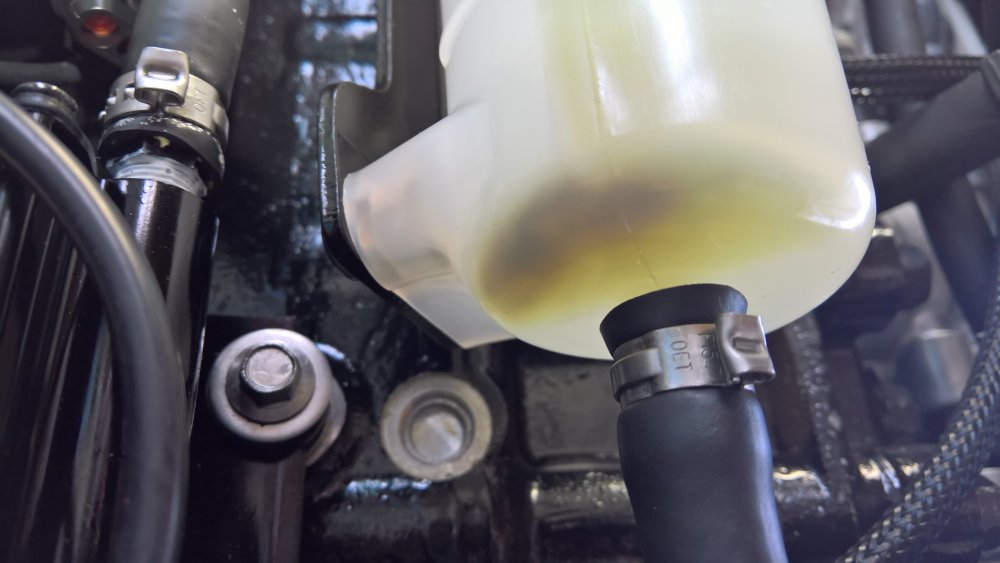

Hei 8500rpm. På oljenivåbeholderen i motorrommet så må du ta av den lille slangen som går i bue, der skal det være en liten slangeklemme du slakker lett med ei tang. Ta løs denne slangen så vil oljen komme ut..., men det som kan være utfordrende er å få ny olje tilbake igjen, da bør du ha en ordentlig oljepumpe, noe usikker på volum. Jeg byttet etter 1 år, men da byttet jeg olje fra en 20 liters oljedunk med skikkelig pumpe. Ny olje pumpes tilbake gjennom det hullet oljen renner ut. Oljen skal pumpes helt opp til oljenivåtanken.

Det vet jeg dessverre ikke, jeg vil anbefale og prøve det enkle først og se om det kommer olje etter at du har tatt av slangen på beholderen, alternativ prøv å blåse luft (ikke trykksluft) inn gjennom slangen for å se om det kommer noe olje. Bare for å spørre, hvor kaldt er det hvor motoren er? Er det under null så renner oljen meget sakte. Du får til å inspisere slangen et stykke med speil mener jeg.

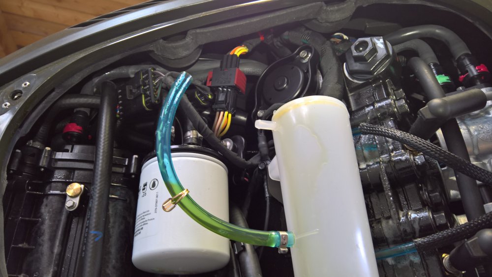

Jag försöke pumpa in ny olja, det gick, dock den rann förstås ut med fart också om jag inte la tillbacks skruven/proppen. Så, det verkar ju som det är den gamla oljan...

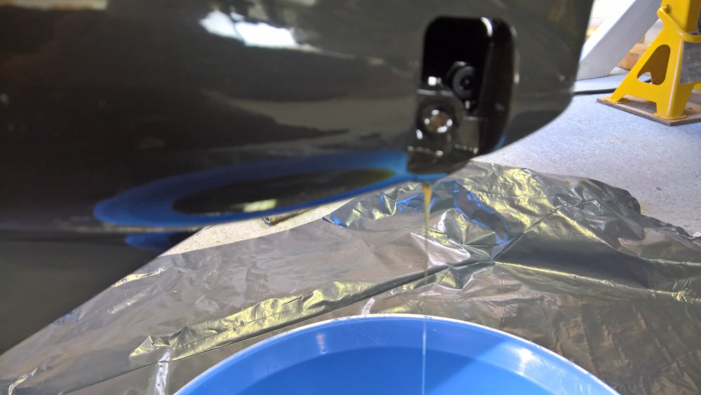

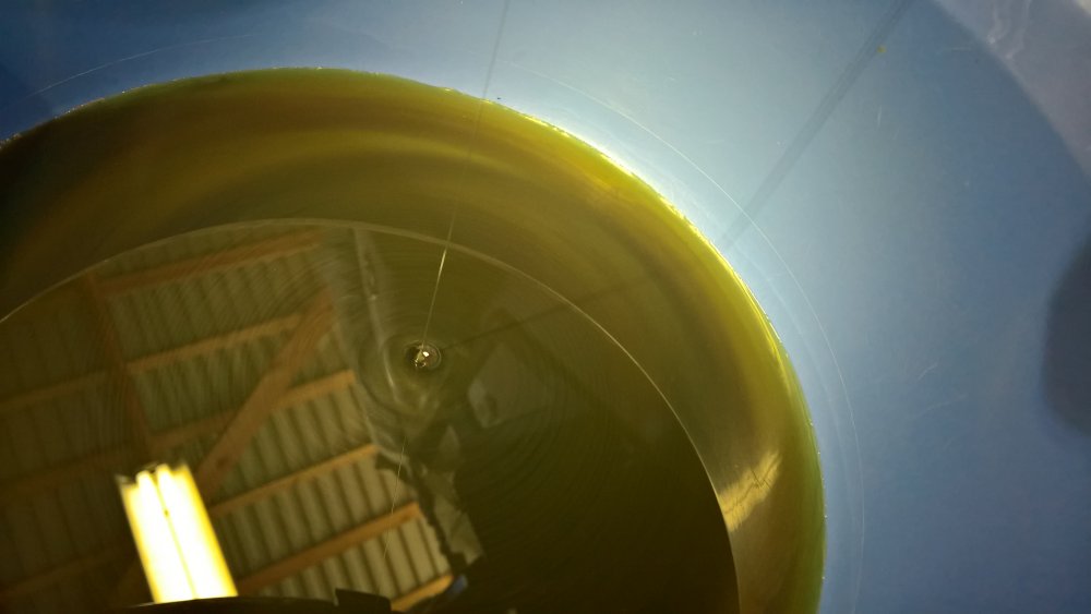

Hurdan färg skall växelhusoljan ha när motorn gått ca 160h? Oljan som kommer ut är helt svart. Vet ej om det det syns på bilden.
Ok... so friends...  det slutade med att jag pumpade in ny Evinrude HPF olja, den sprutade ut snabbt när jag tog bort pumpen, men svart olja... nytt försök, dvs efter 1l wasted olja.. det gick bättre, jag pumpade så att oljebehållaren var till Max gräns och så försiktigt bytte jag pump till skruven/proppen.
Moral of the story/learning.... kan det vara så att gammal olja är mycket trögflytande och svårt att få ut, men blandad med ny olja kommer den snabbare ut...
