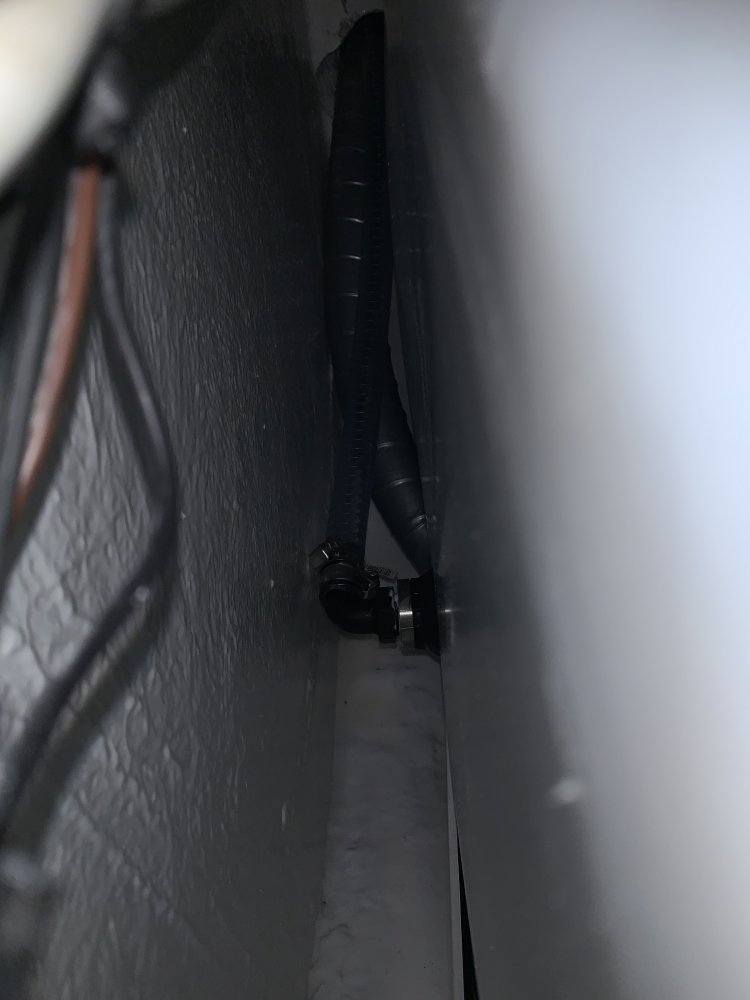

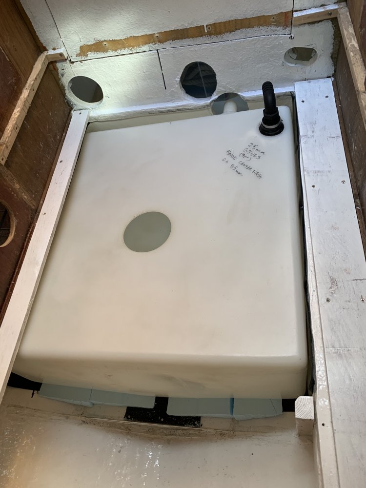

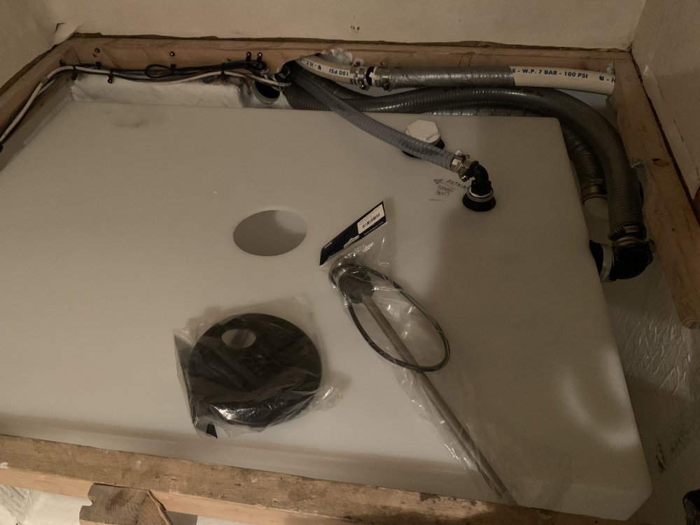

Familiesnekke Svart 3.Juni.2020 Emnestarter Link til dette innlegget Svart 3.Juni.2020 Hei; bare for å vise hva jeg endte opp med... Multiplast i Ski tok imot mine to tanker og sveiset inn gjengemuffer med BSP hun-gjenger. Planen var jo å få sveiset 90gr bend rett på, men de hadde ikke 90gr bend som var (ring)stive nok til å brukes sammen med slangeklemmer. Så da ble det innkjøp av TruDesign 90gr bend med hangjenger, og så «limte» jeg gjengene med LockTite 5331. Enkelt og greit, og så får vi håpe at det holder tett... Sitér dette innlegget Link to post
