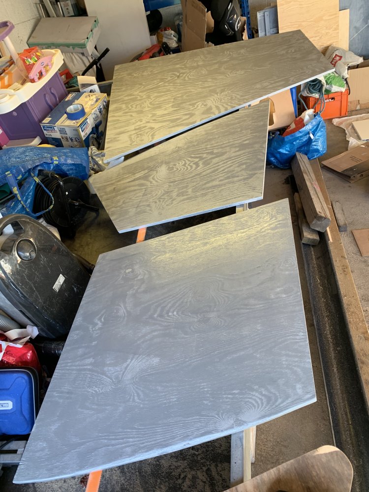

Familiesnekke Svart 20.Mai.2020 Emnestarter Link til dette innlegget Svart 20.Mai.2020 @Komodo og @Knude; har dere noen tips om hvordan jeg får heft med epoxy, 2-komp grunning eller 1-komp vinyl primer på de flatene jeg har behandlet med treolje? Er det bare å male på, eller må jeg i gang med noen lure triks? Sitér dette innlegget Link to post
Komodo Svart 20.Mai.2020 Link til dette innlegget Svart 20.Mai.2020 Beklager, men behandling av treverk er ikke min sterke side. Når du har dyppet kantene i olje så er i alle fall vanlig lamineringsepoxy utelukket. Men det er er mange forskjellige typer epoxy, så det er mulig at noe annet kan brukes. For min del ville jeg tenkt mer i retning av en oljebasert maling. Shipolin er vel et eksempel på det? Men jeg har en mistanke om at @Erikda har en formening om hva som kan egne seg til dette. Sitér dette innlegget Draco 20 blir jolle Skroggjennomføringer og materialkvalitet DIY Badeplattform DIY Anker i syrefast Link to post
Knude Svart 20.Mai.2020 Link til dette innlegget Svart 20.Mai.2020 Når du har begynt med olje må du fortsette med olje eller hybrid maling. Epoxy etter olje er etter min mening feil. Selv bruker jeg oljebasert maling på plater under dørk for beskyttelse. Har også brukt topcoat men da med minst et lag med glassfiber og polyester. . lurt å ikke blande alle disse produktene......... Sitér dette innlegget Bygger 47 fot Trawler Yacht tegnet av Bruce Roberts Goodson Bygge 47 fot Trawler Yacht fra cd til ferdig båt Link to post

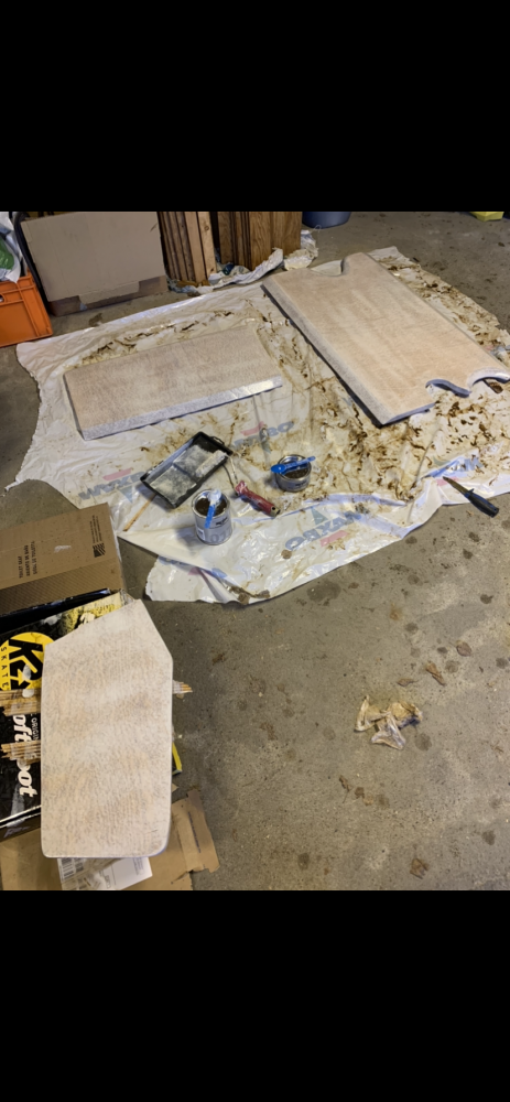

Familiesnekke Svart 20.Mai.2020 Emnestarter Link til dette innlegget Svart 20.Mai.2020 (redigert) @Knude; det du skriver der er interessant; Mener du at polyester kan legges på treolje, mens epoxy ikke kan? Jeg kan jo godt smøre på et lag polyester+glassfiber, istedenfor epoxy! I kveld smurte jeg på 2-komp grunning på noen av de oljebehandlede platene; ikke så lurt da, med andre ord... I forkant pusset jeg over med sandpapir og vasket med rødsprit. Jeg brukte Seajet 017 «alu-primer», fordi det hadde jeg stående. Da blir det spennende å se resultatet; stick or slipp?! Under ser dere bilde av de to platene septiktank og vanntank skal stå, og den nye sokkelplata til det nye toalettet. Ett strøk grunning oppå treoljebehandet kryssfiner. Redigert 20.Mai.2020 av Familiesnekke (see edit history) Sitér dette innlegget Link to post

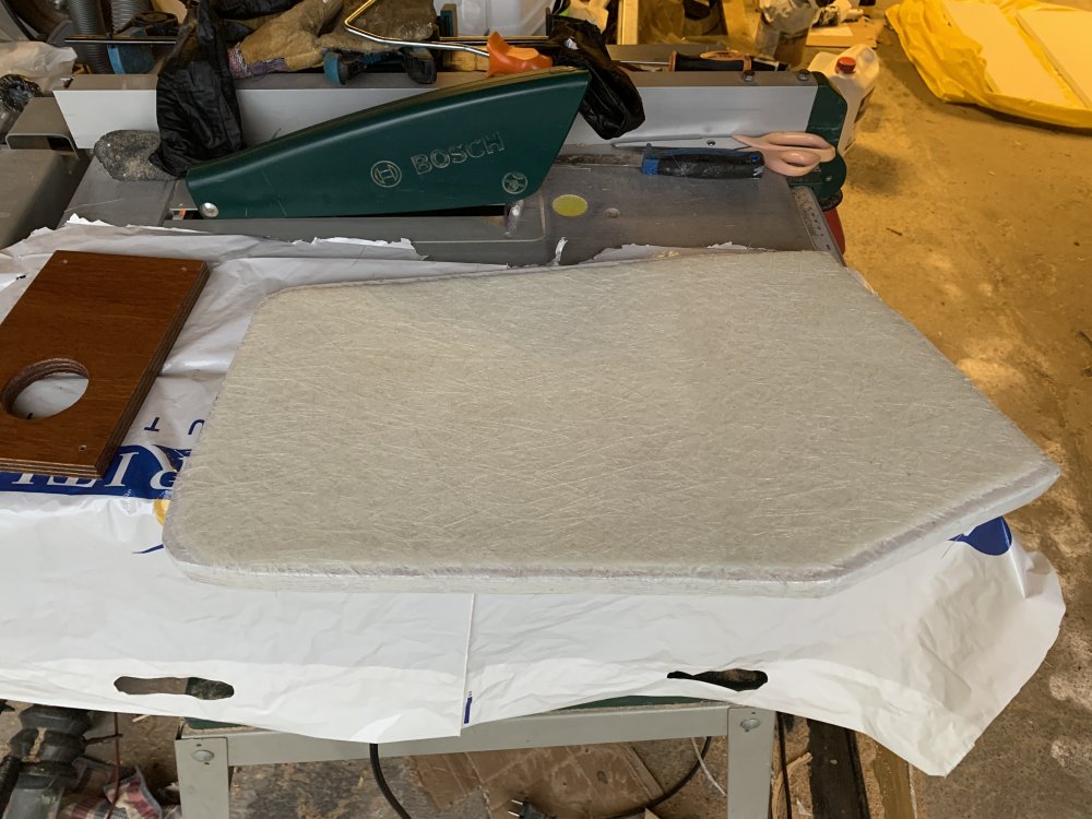

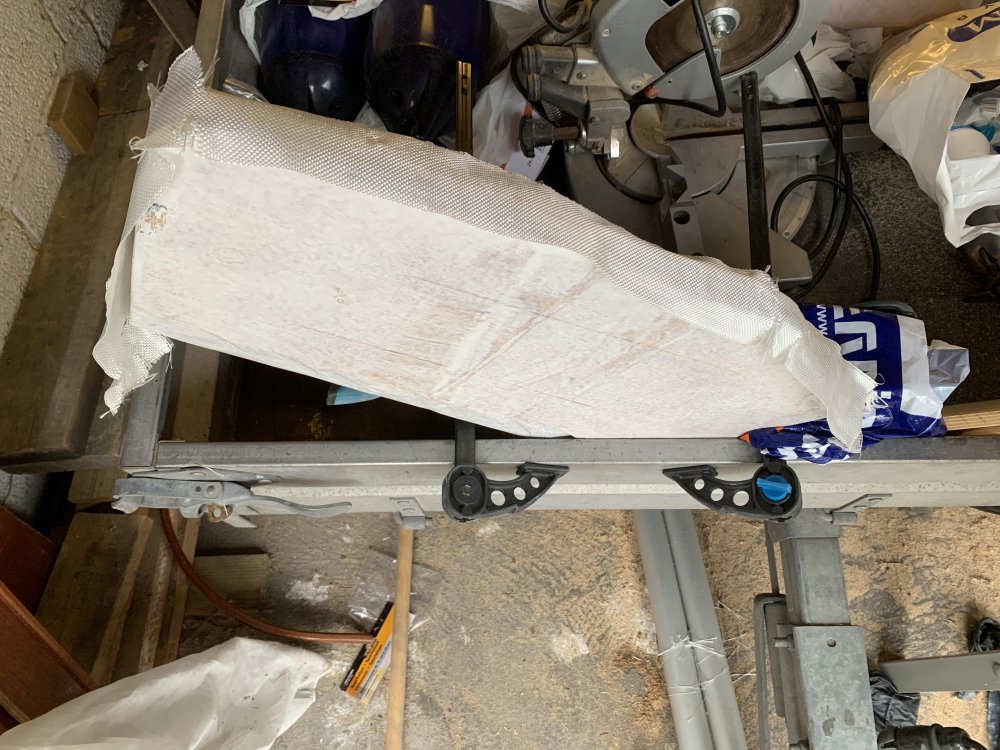

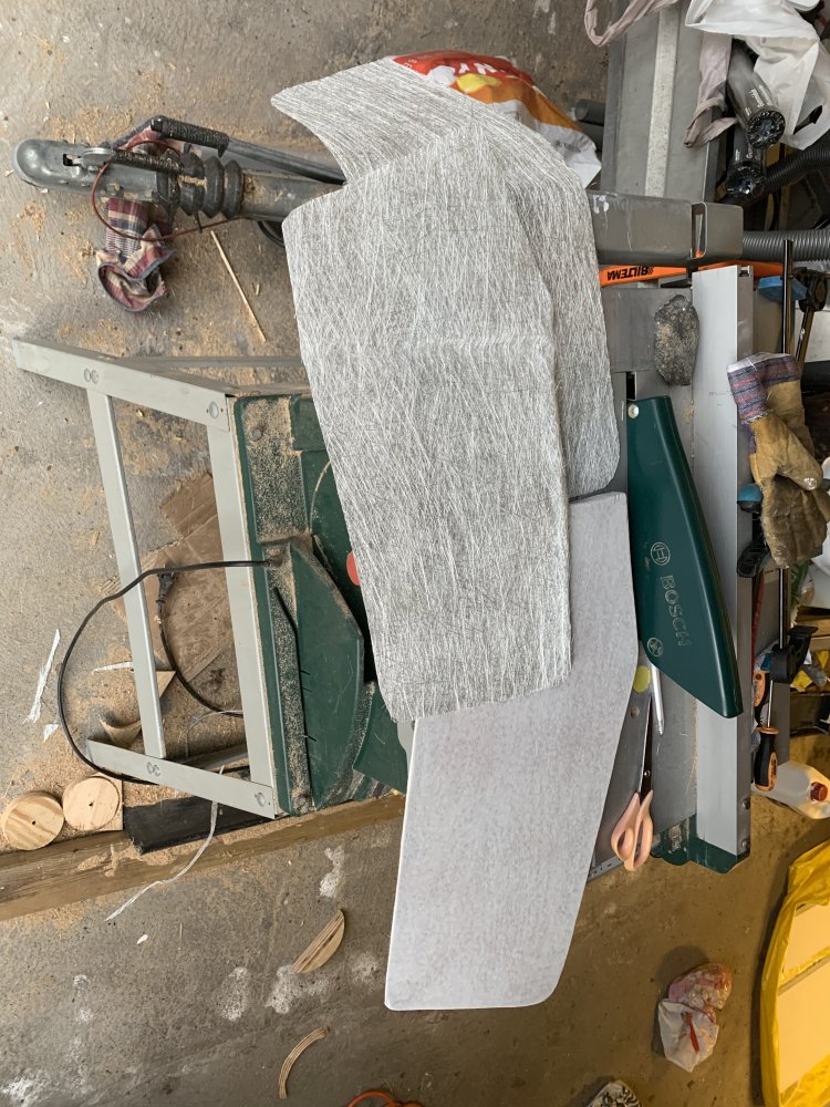

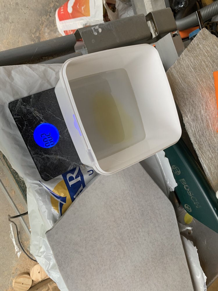

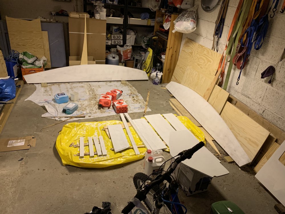

Familiesnekke Svart 22.Mai.2020 Emnestarter Link til dette innlegget Svart 22.Mai.2020 Da har jeg tatt en sjans på ja takk, begge deler, på den platen som skal stå under det nye toalettet. Den har altså fått oljebehandling, pusset, avfettet med rødsprit, så to lag med 2-komp grunning, og pussing og aceton, så to lag med glassfiber og epoxy. Krysser fingrene for at det ikke slipper mot oljebehandlet tre. Klipte til to 450gr matter, litt mindre enn treplata, ble nesten 100gr matte. Veide opp og blandet 200gr epoxy. Med mohair-rulle malte jeg først et strøk epoxy, så en matte, rullet på et nytt lag epoxy, neste matte og så epoxy oppå det igjen. Ble litt lite epoxy, så jeg stress-blandet 80gr til, og da ble det nok. Jeg fant ikke aluminiumsrulla, så jeg håper jeg fikk gnidd ut all luft med malerulla... Sitér dette innlegget Link to post
Knude Svart 23.Mai.2020 Link til dette innlegget Svart 23.Mai.2020 Ja her skal du ha skryt for innsatsen . må jo bli bra nå. Neste gang du skal bake inn en plate med epoxy vil jeg annbefale denne duken. Klipp strimmeler bredde 7 cm og legg over kanten og ut på overside og underside. Så legger du et lag på flata over og under. Lufta forsvinner med vanelig liten malerrulle. Sitér dette innlegget Bygger 47 fot Trawler Yacht tegnet av Bruce Roberts Goodson Bygge 47 fot Trawler Yacht fra cd til ferdig båt Link to post
Chilli Solbris Svart 23.Mai.2020 Link til dette innlegget Svart 23.Mai.2020 Og dropp Aceton og rødspriten.... Elller hva @Knude? Sitér dette innlegget Mvh Chilli Solbris Båtlivet gir meg de største gleder! Og de største sorger!😂 Trenger du noe? www.solbrismaritime.no Link to post

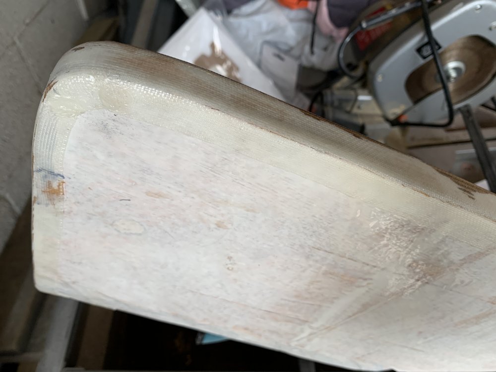

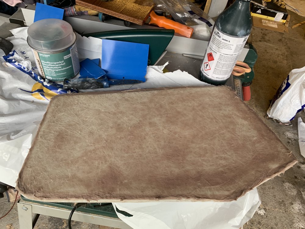

Familiesnekke Svart 23.Mai.2020 Emnestarter Link til dette innlegget Svart 23.Mai.2020 (redigert) Viktig å følge gode råd fra @Knude, så i dag har jeg på platen til under toalett; først pusset vekk grader og søl, jeg ville forsøke å lage en litt buet kant på framsiden, så jeg sparklet med glassfibersparkel (BT) på hele oversiden og la på litt ekstra langs kanten, så når det var hardt pusset jeg en liten avrunding og glattet plata litt over det hele. Jeg hadde igjen en 6cm glassfiberremse fra tidligere jobb på rorhylsen, så jeg brukte den. Klippet litt i svingene for å ikke få krøll, og malte epoxy på remsen, før jeg male på platen, la på remsa og malte over den igjen. Justerte og glattet ut remsa med fingrene (ja, brukte hanske;). Plata festet jeg på høykant, slik at jeg klarte 3 av 5 sider på en gang. Jeg har ikke tid til å legge på flere runder med glassfiber nå, så i morgen blir det pussing, finsparkling med gelcoatsparkel, to lag gelcoat og ett lag topcoat, håper jeg :) Det blir mye rart og eksperimentering med meg nå... De andre platene som var oljet har fått 3(!) forskjellige type behandlinger oppå oljen: -2-komp grunning og Shipolin -2-komp grunning og gelcoat -bare Shipolin Så er det noen plater som ikke ble oljet først: -noen har fått ufortynnet Vinyl primer og Shipolin. -noen har fått 15% fortynnet vinyl primer og Shipolin. Det blir interessant å se om noen år om hva som fungerer og ikke fungerer. Jeg ser jo at i denne båten fra 1986 så er det jo noe helt ubehandlet treverk. Noen steder er det sopp og mugg, andre steder er det like fint. Shipolin tørker saaaaakte, så jeg har satt på varmluftvifte i garasjen for å gå opp tempen, og ned med tørketiden;) Redigert 23.Mai.2020 av Familiesnekke (see edit history) Sitér dette innlegget Link to post

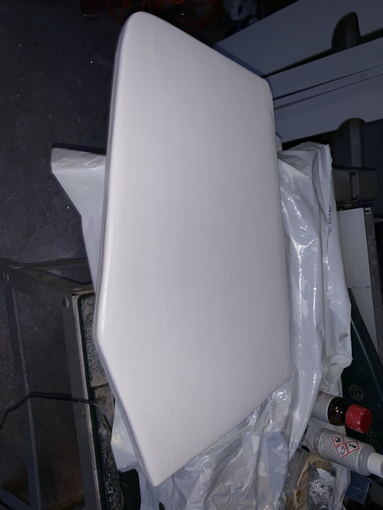

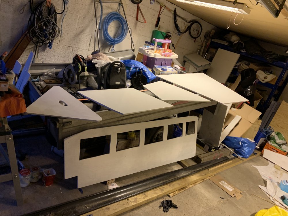

Familiesnekke Svart 24.Mai.2020 Emnestarter Link til dette innlegget Svart 24.Mai.2020 (redigert) Ja, da har plata med glassfiberstøp fått to lag Gelcoat og ett lag topcoat. Ble ikke 100% glatt, men blankt og hardt ble det; så denne platen tåler nok litt dusjvann ;) Angrer nå på at jeg ikke tok samme behandling på dørkplatene. Det virker som om Shipolin kommer til å bli en veldig myk overflate, og overflaten blir nok veldig stygg etter kort tid. Har tenkt til å ta med familien på tur neste helg, så spørs om denne malingen er ferdig herdet innen den tid? I tillegg har jeg malt baksider og undersider på alle de andre platene som skal inn i båten. De har fått ett lag grunning og ett lag Shipolin. Jeg rekker ikke mer enn det nå. Jeg maler heller frontene til høsten. Det blir noen byggeklosser... Vifteovnen går, så da håper jeg at Shipolin-malingen har tørket og herdet på et par dager. Jeg har et par plater som skal stå under hhv vanntank og septiktank, nede i «V»/«U»-bunnen. Hva bør jeg lime disse med? -type Tech7/Sika 291i; for å få fleksibelt lim? -CT1, for å lime så tynt som mulig? -Eller lime det fast med fiberarmert epoxy? Se nederste bilder; her skal vanntanken stå; platen er behandlet nå; først oljet, så grunnet med 2-komp, så Shipolin på oversiden og Gelcoat/topcoat på undersiden. Redigert 24.Mai.2020 av Familiesnekke (see edit history) Sitér dette innlegget Link to post
Chilli Solbris Svart 24.Mai.2020 Link til dette innlegget Svart 24.Mai.2020 Blir jo kjempefint!? Hvis du velger å lime med Tec7 så husk at en kladd på størrelse med en femmer er nok til å løfte en bil. Så du behøver ikke enorme mengder i hvert fall!! ?? Sitér dette innlegget Mvh Chilli Solbris Båtlivet gir meg de største gleder! Og de største sorger!😂 Trenger du noe? www.solbrismaritime.no Link to post
