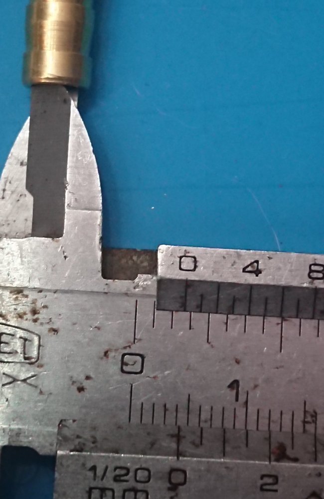

Vil bare legge til at hullet i messingnippelen måler jeg til Ø4.25mm eller 14mm2. Dette er nippel for 6mm innvendig slange. Noen få slike nipler langs dieselføringen bør uten problemer takle 0.7 liter per minutt eller 40 liter per time. Dette er rundt fem ganger mer enn hva din motor bruker ved fullt pådrag, og også trygt innenfor om man tar med returdiesel i regnskapet. Selv ville jeg nok dimensjonert med 8mm slanger ved et nytt opplegg, men dersom det allerede er 6mm slanger ville jeg i utgangspunktet ikke forandret på dette.

Enig med X10an her, bruk de slangene du har. Poenget mitt over (som kanskje ikke kom så godt fram) er at du ikke bør gå ned til 6mm nipler dersom du har 8mm slange. Derfor rådet om å kutte bort et par centimeter av slangen og prøve med en skrue hva som passer best. Er en 6mm skrue romslig så kan du bruke 8mm nippel.
