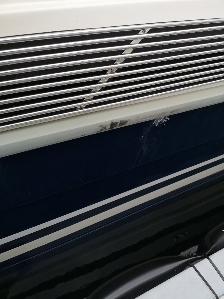

elskerseiling Startet 21.Mai.2020 Link til dette innlegget Startet 21.Mai.2020 Er det noen som har tips til et godt produkt for å fjerne misfarging, og stygge merker på fenderlist? Det er ingen skader på den. Men den er nok påvirket av sola over mange år. Evt ca pris på å få noen til å bytte hele fenderlista på 21 fot skjærgårdsjeep? Sitér dette innlegget Link to post

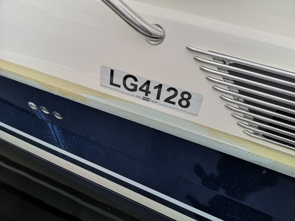

elskerseiling Svart 21.Mai.2020 Emnestarter Link til dette innlegget Svart 21.Mai.2020 Mange gode ideer. Jeg har lys grå fenderlist som har blitt mye svart og solskadet tipper jeg. Ligger et gult belegg på oversiden. Sitér dette innlegget Link to post

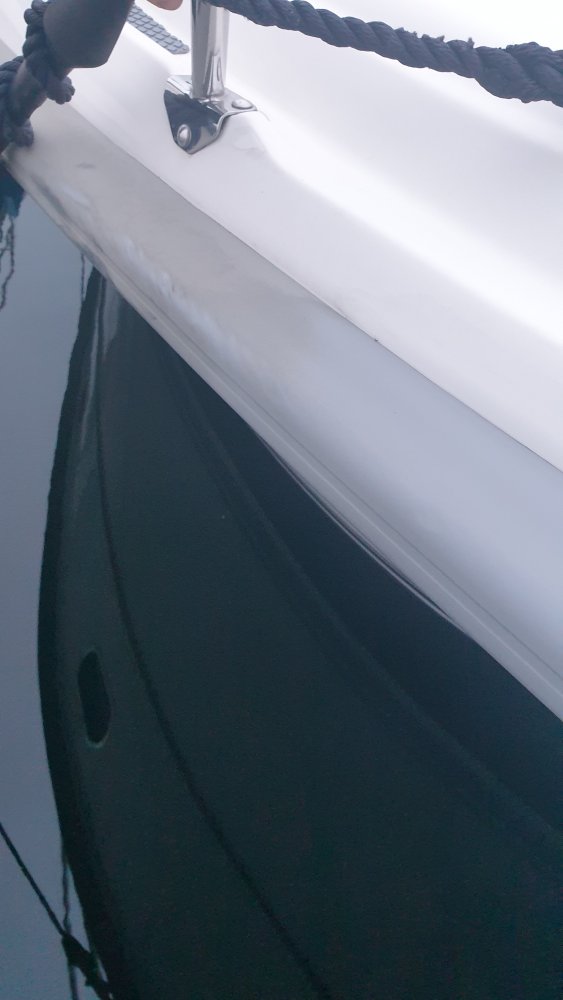

Sjøbliss Svart 22.Mai.2020 Link til dette innlegget Svart 22.Mai.2020 Tynneren fungerer. Har den fra Biltema også hjemme i boden. Skal teste den også. Og jeg forsåvidt aceton også. Men tynneren gjør jobben, men jeg lyver om jeg sier det var en lett jobb. Må skure en del. Sitér dette innlegget Hjemmeside: https://www.sbarmen.no/ "Sofia" Nor Star 350 HT, 2008 modell med D6-370 "Sobasa" Nidelv 300 Sport, 2007 modell med D6-350: Historisk Finn annonse Link to post
