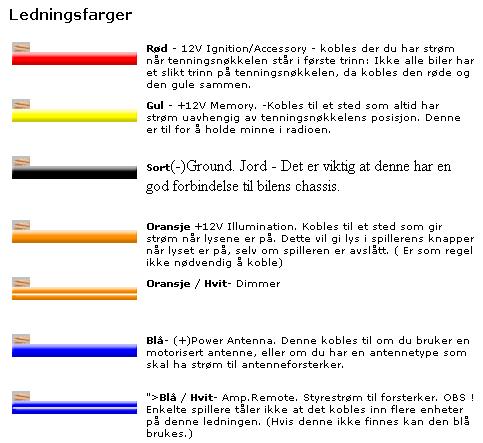

Hei!
Håper det er noen kloke hoder her som kan hjelpe meg.
Har montert ny radio/spiller i båten.
Jeg har koblet rett etter tegningen på iso-kontakten. Rød ledning(tenning) på  konstant +,
gul (konstant 12v spenning) på konstant pluss (koblet på samme ledning som rød).
Sort ledning er koblet til jord.
Blå ledning (el antenne) har jeg prøvd og koblet både til + og ikke koblet i heletatt.
Jeg har målt på kontakten at det kommer strøm over de punktene det skal (11.9-12.4v)
Men jeg får ikke livstegn i spilleren, og ja jeg har sjekket sikringen i spillern samt prøvd flere spillere.
Håper noen kan ha noen tips.

Å herre det spiller jo ingen rolle så lenge begge er koblet sammen. Ellers er standarden akkurat som bildet over viser uansett hvordan en eller annen random spiller er koblet opp.  Koble blå på + var jo en tabbe da den leverer strøm til enten remote amp eller antenne elns. Om den har cd som du skriver så skal du høre litt summing i fra den akkurat i det du kobler strøm på spilleren.
Men du har prøvd flere spillere så er det jo tvilsomt den er DOA.
Høres meir ut som et strømproblem. At du måler spenning med et multimeter betyr slett ikkje at der er noe strøm å hente brukendes til noe. Siden ingen spiller virker ville eg sjekket om der faktisk er strøm i den pluggen der. Fram med ei lyspære og test om du får lys i den med å stikke ledningsender nedi pluggen
