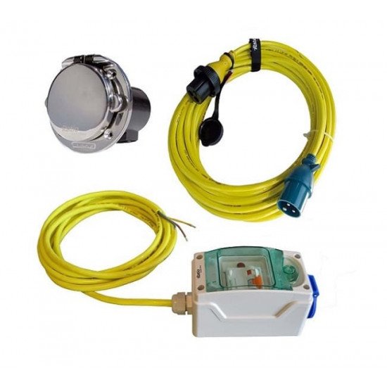

Landstrømpakken din inneholder så vidt jeg kan se et strøminntak, en boks med automatsikring/jordfeilbryter og ett støpsel. Dvs at du ikke trenger noen ekstra sikringer for dette. Begrensningen er at du før ett enkelt 220V uttak i båten.
Du må finne et egnet sted for strøminntaket, gjerne litt skjermet for vær og vind, men slik at det er lett tilgjengelig - samt går an å få trukket kabelen til landstrømboksen på andre sida. Ledningen fra boksen koples mot baksida av strøminntaket, og boksen plasseres på egnet sted. L(brun) og N(blå) rett i baksida av strøminntaket, men jordledningen (grønn/gul) koples gjennom Sterling galvanisk skille og så til jordklemme på strøminntaket. Ulike oppfatninger her mhp om dette er lovlig eller ikke, men selges jo som det slik jeg oppfatter det da.

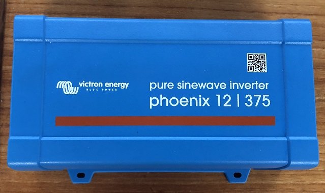

Da har jeg vært i båten og tatt bilde av inverteren. Husker nå at jeg gikk ganske langt ned i størrelse etter innspill herfra, ettersom den jeg kjøpte skulle holde i massevis for PC-bruk og mindre "oppdrag" som for eksempel Smartboksen til RiksTV eller Chromecasten?
Endte da tilslutt på denne:
Altså 375W. Og er nok ikke noen innebygd automatisk vender nei, men den har innebygget 80A sikring. Ser poenget til @Sjøbliss, kanskje jeg skal overveie det, men da tror jeg at jeg må ha litt mer kyndig hjelp. Broren min er jo egentlig utdannet i svakstrøm, kanskje jeg kan spørre ham når jeg er nede på Sørlandet?
Under det som er i landstrømpakken fra Ratio:
