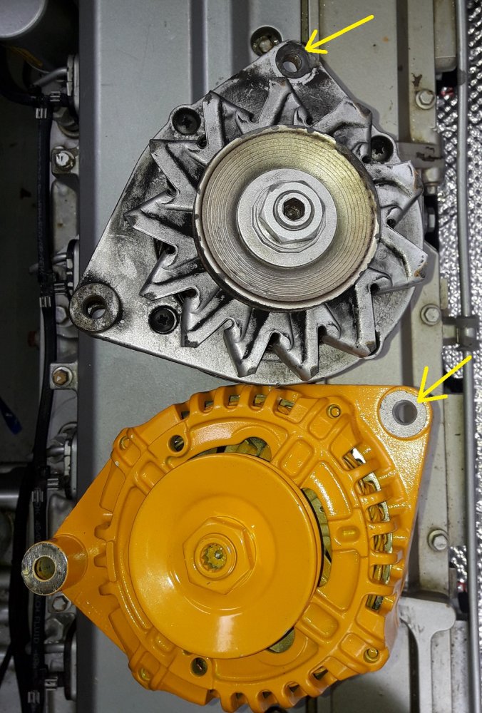

Skulle byte ut dynamoen fra original Bosch til Iskra/Mahle men den ny passer ikke. I følger leverandøren så er det den de leverer til motoren (Deutz DT67) nå som Bosch utgaven har gått ut av produksjon og de ser seg mer eller mindre ferdig med saken. Nå lurer jeg på om det kan være et eller annet jeg ikke ser eller forstår med montering av den nye.

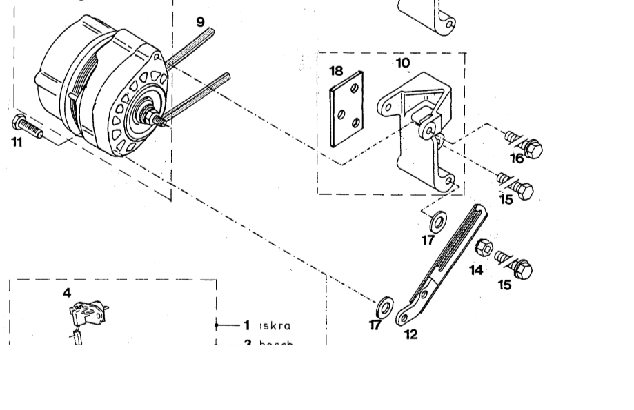

Problemet er at det er forskjellige avstand fra de to hullene til montering mellom Bosch og Mahle. Dermed så passer ikke armen som brukes til å stramme v-beltet. (tensioner. Nr 12 på bildet). Strammearmen er lang nok men vinkelen på enden er feil slik at den ikke treffer hullet på dynamoen.
Jeg endte opp med å rense den gamle og monterer den igjen og den fungerer jo så det er ingen fare for båtsesongen…. Men skulle gjerne funnet en løsning slik at jeg kan bruke den nye etter hvert.

Holder det ikke bare å løsne skruen som holder armen slik at vinkelen blir riktig?
Nei.. armen butter imot kroppen på dynamoen. Skulle vært en annen vinkel på armen der den festes til dynamo eller festet lengre ned i andre enden for å komme klar av undersiden av dynamoen. Skulle vært et helt annet stramme-arm. Men leverandøren påstår at den skal passe uten at de kan si hvordan.

Da har du riktig dynamo.
Ville ringt Tommy på Bema.
Bema er importør på Mahle og Tommy er flink på startere/dynamo
Mulig han har en ny strammeskinne til deg.

Men er det andre som ser at det er stor forskjell mellom de to? Både på plassering og avstand mellom monteringshull og at reimskivene er forskjellige størrelser? Jeg skulle ha målt opp nøyaktig men hadde litt dårlig tid mot slutten da jeg skulle bytte.
