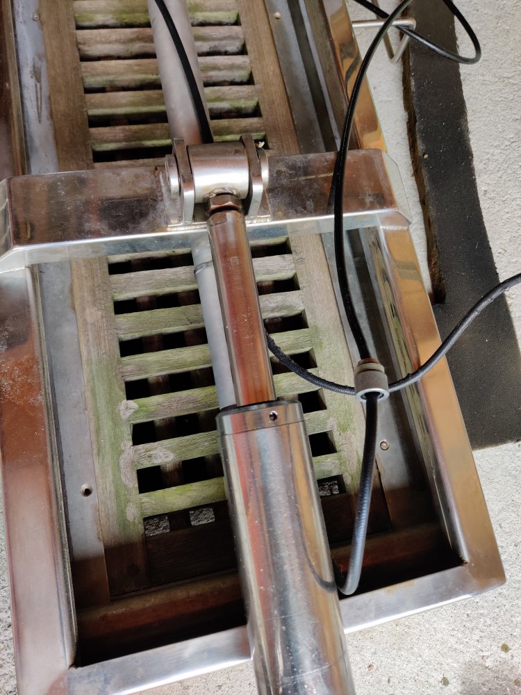

Har vært så heldig å fått kjøpe en gunstig priset pasarelle. Denne funker fint, men har nok en liten lekkasje på løftesylinder. Er det en simmerring som tetter i enden her og hvordan løsne. Se bildet.
Har liten erfaring med hydraulikk. Alle slanger er nå demontert fra pumpe, antar dette må luftes på et vis når det monteres? Hvordan? Hvilken type olje benytter man i dette systemet?

Stempeltetning bakerst ja.
Mange ulike typer. Du kan måle de, eller ta med til forretningen.
Må luftes, begynne med helt sammentrukket sylinder og kjør ut.
Mulig du må snu litt på den, åpne kobling og trykke litt tilbake til det ikke kommer luft ut.
