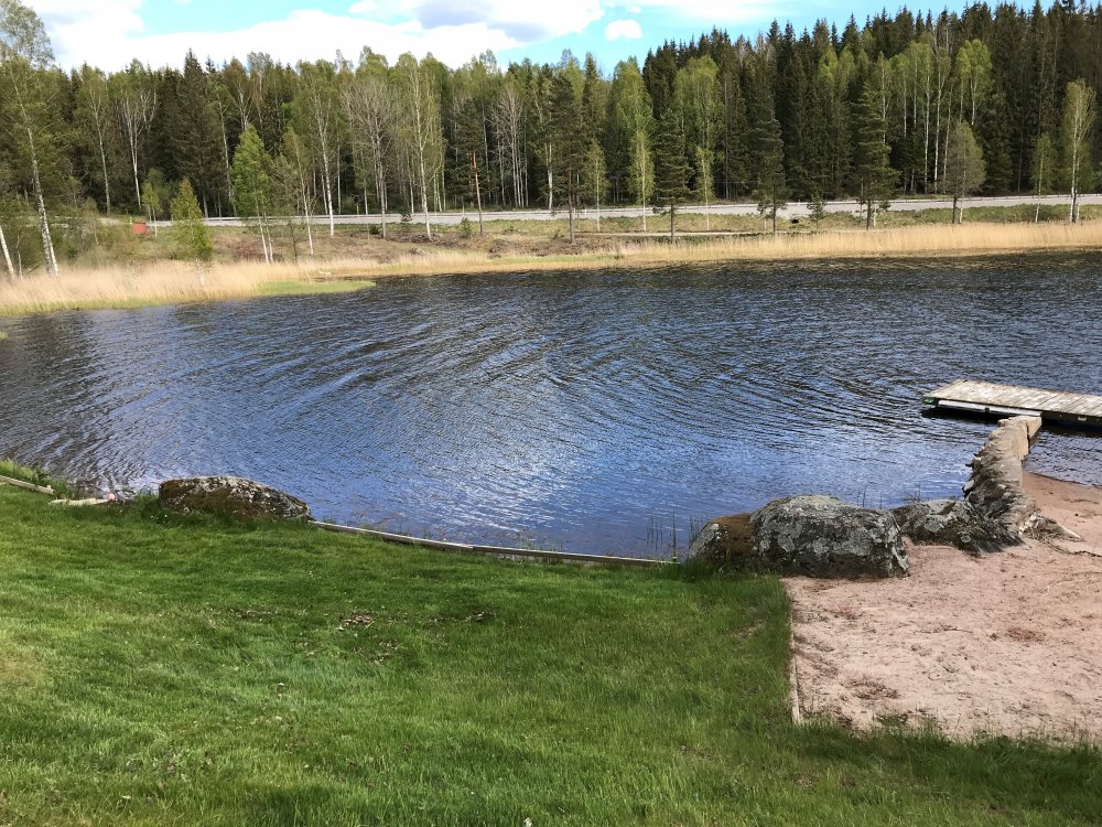

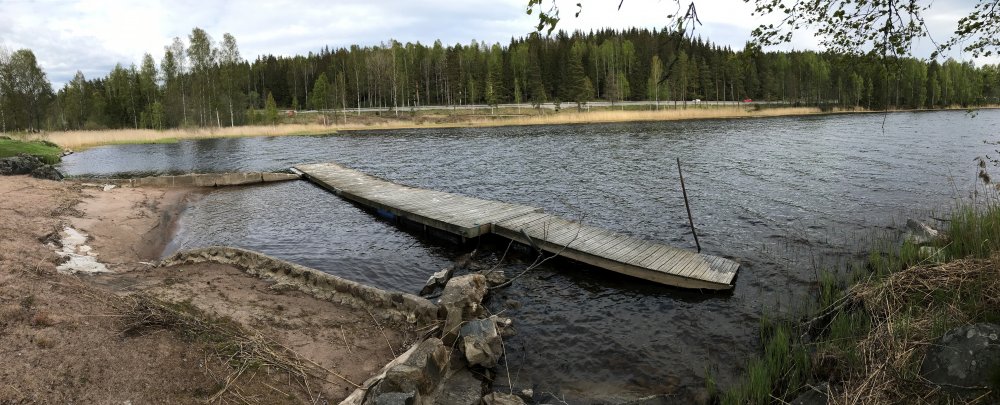

Hatt denne brygge på hytta i 14 år. Hver vår har den blitt tatt av isen. Det ytterste røreret har gått 5 meter ned i grunnen og jeg har skjøtet på med skjøtemuffe og en 3 meter lengre rør. Mens andre rør bøyer seg. Nå er hele bryggen vridd rundt 80 grader.
Hvordan ville dere lagt brygga nå. hva gjør jeg til høsten. Da kan jeg ikke ha i noen rør for de blir bare bøyd. Har også 2 store steiner på andre siden av der brygga lå før. er litt mere grundt her.
Håper på mange forslag og kanskje noen skisser.

Denne "landgangen" ligger bare oppå noe gress. Så har den stått med 2 rør innest og et ytterst. De andre rørene passer ikke i hullene lengre da de har blitt presset skråe.

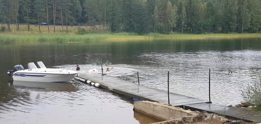

Hvordan kan man få brygga til å flyte fritt. Den må da bindes i noe i land? Men er vel veldig lett at den krasjer inn i moloen?
