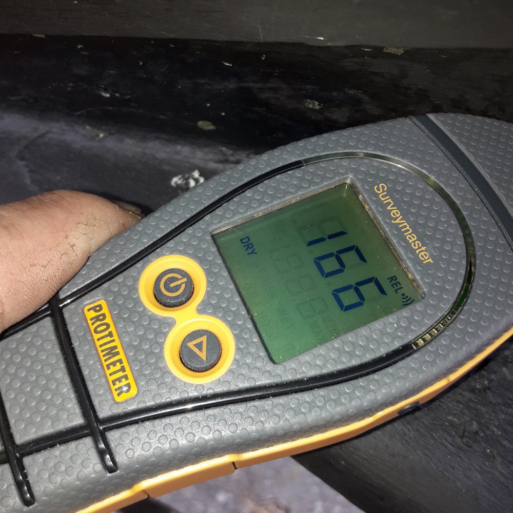

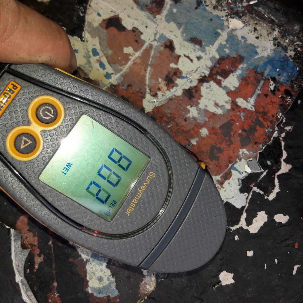

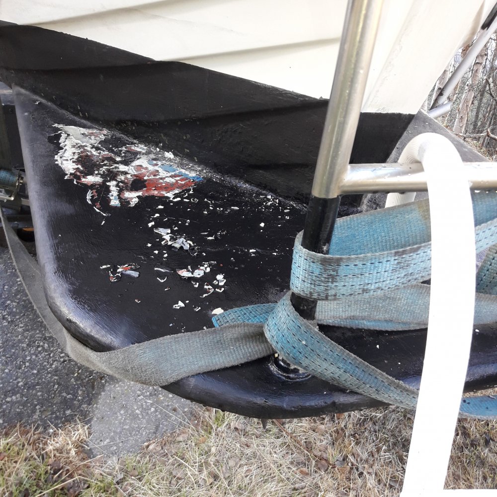

Har en gammel snekke med en påstøpt liten badeplattform som stige også er festet i. Ettersom bunnstoffet hadde sprukket fjernet jeg noe av dette og ser da at det er forsøkt en reparasjon der tidligere med å legge noe sparkel over noen sprekker. Er denne innhul eller er dette en plate/treplate som er plastet ? Vil det være ett problem at denne kan ha sprekker som gjør at den fyller seg med vann? Ville det vært praktisk at denne hadde hatt en åpen drenering eller eventuelt en plugg som kunne fjernes for avtapping når den står på land?
Dette er en flaps for å oppnå høyere fart. Ikke badeplattform. Det er nok mest sannsynlig en finerplate som er plastret inn og festet til skroget. Om fineren har trukket vann og begynt å råtne oppstår det gjerne sprekker. Jeg ville ha fulgt litt med på utviklingen over tid, mulig flapsen bør byttes ut med tiden. Evt fjernes.
Jeg hadde nok pusset den litt ren på de stedene, vasket med aceton på de stedene, og lagt på primer eller tynt lag med epoxy. Alternativt lagt på tec7 svart. Vanskelig å danne meg et bilde av hva som er best basert på det bildet.
Bare for å få det vanntett. Deretter på med bunnstoff for å hindre groe.
Bunnstoff alene hjelper ingenting da det ikke er vanntett.
