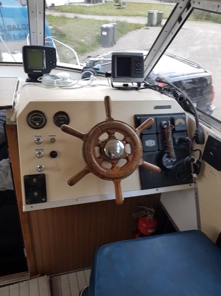

Har ei joda snekke med bukh 20dv motor.
Det jeg kunne tenkt meg er litt mer oversikt over motorens "tilstand" under gange.
Per i dag har jeg kun tankmåler og amp.måler i båten. Er det praktisk mulig ettermontere på disse motorene noe av følgende?

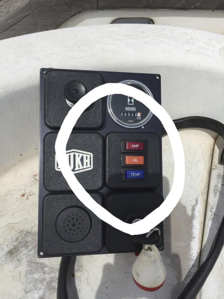

Kan man hente impuls fra varselslampene, se bilde.61474142_408325556678700_3744034562288648192_n.jpg.c720c6ef386ccd02c8ef161e2278f54f.jpgScreenshot_20200525-074039_Drive.jpg.ab74a4d70262376f5289ba99c4044327.jpg20200525_113529.jpg.088924ac002372d2d756e519731222e1.jpg

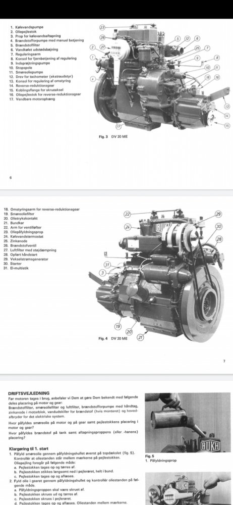

Det sitter en bryter for oljetrykkslampe på motoren, 20 på tegningen. Denne kan erstattes av en giver som både gir alarmkontakt og signal til oljetrykksmåler.
Inceland skrev 1 time siden:
Temp.måler?
Samme prinsipp som for oljetrykk, temperaturalarmkontakten må erstattes av en giver som gir både kontakt og signal til en temperaturmåler. Finner ikke kontakten på tegningen, mulig det kan være 24, kjølevannstermostat.

Denne kan kobles til "tenningsnøkkelen". Om man ønsker at den kun skal telle etter at motoren har startet kan den kobles til D+ på dynamoen. (Ladelampeuttaket).
