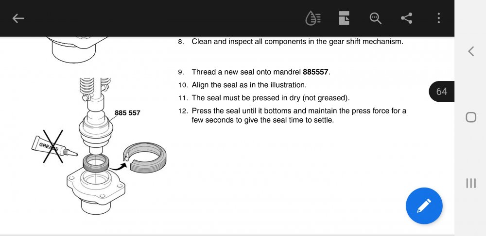

Har kjøpt inn O ring og simmerring til gearskifter på et DPSA drev Volvo Penta. Såg antydning til vann i olje ved forrige skift og stiller derfor litt bedre forberedt denne gang :-) Tenkte derfor å trykkteste det i år. Forstår det slik at tetninger rundt gearskifter er en mulig synder for å lekke vann. Ser at manual refererer til spesialverktøy 885557 for å sette den på plass.
Er det nødvendig å bruke det verktøyet eller kan man like godt bruke en pipe/rør til dette ?

Simmering er ikke skiftet enda. Da eg skiftet olje i 2020 så var olja heilt fin så har utsatt det. Var nok berre en tetning på avtapningplugg i bunn eller nivå på topp som hadde sluppet inn litt året før. Så mitt opprinnelige spørsmål er like aktuelt i dag hvis noen veit :-)
Generelle erfaring rundt skiftet hadde jo vært nyttig også.
