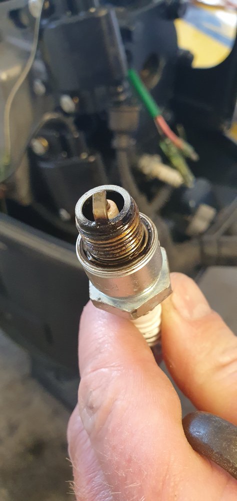

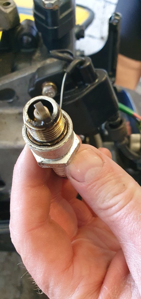

Idag så var jeg ute å kjørte båt. Alt funka helt fint. Men etter hvert så begynte turtallet å hoppe opp å ned. Og til slutt ville ikke motoren halv plane. Bare kjøre tomgang selvom gassen var på full fart. Da tok jeg å lot motoren kjøle seg ned og da funka den helt fint i 5 minutter så skjedde d samme igjen. Kan det være noe med at autolube er koblet bort? Tennplugger er helt nye. https://youtu.be/O8sxzUUpRJU

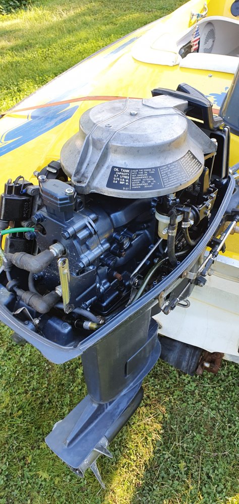

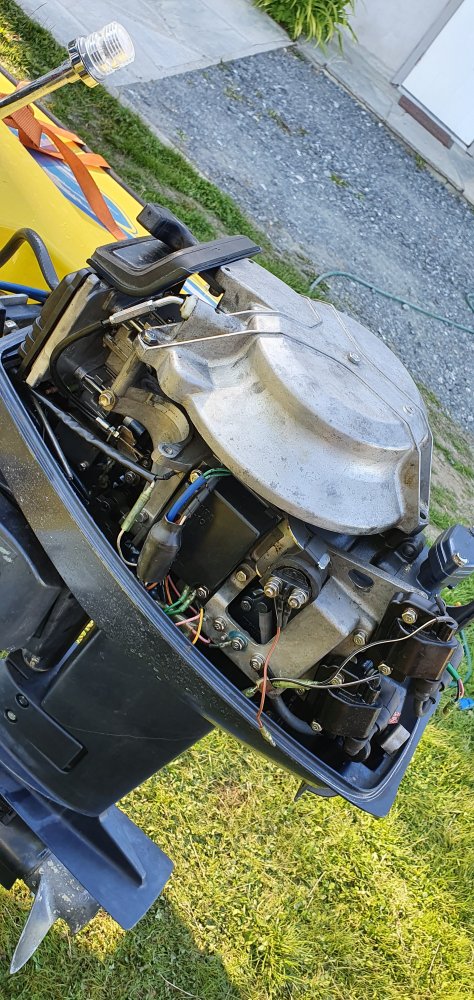

Men koblet du ut autoluben nå ettersom du misstenker det?
Du skriver att tennplugger er akkurat nye, hvordan gikk den med de gamle?

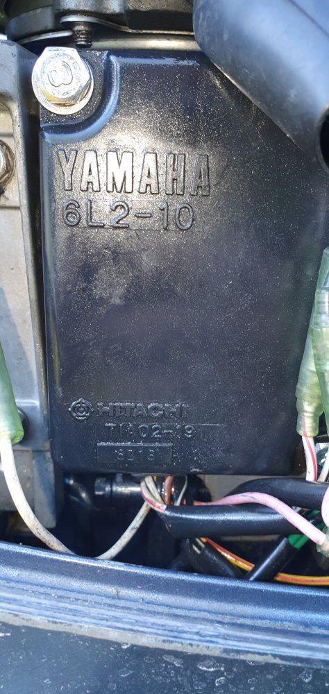

Kan ju også være interessant og varme upp lelektroniske komponenter f.eks. tennspole med en hårføner eller varmluftpistol for å undersøke videre om det er noe varmerelatert.

Ang pluggene.... er det NGK? Yamaha skal ha NGK, andre merker funker dårlig. Rette NGK-plugger?

Jeg har ikke peiling hvordan autoluben er koblet ut. Det er noen ledninger fra blokka som ikke er koblet til noe. Også er det en skrue i slangen som egentlig skulle være på oljetanken. Jeg trodde først at det var en turtallsbeskytter, siden propellen var alt for liten. Kjøpte ny, men den kutter fremdeles på den ene sylinderen. Skal prøve å kjøpe sånn kjølesystem rens. Kanskje det er tett. Og blir vanskelig å varme med en hårføner på sjøen :D
