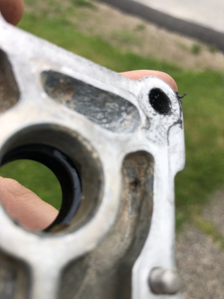

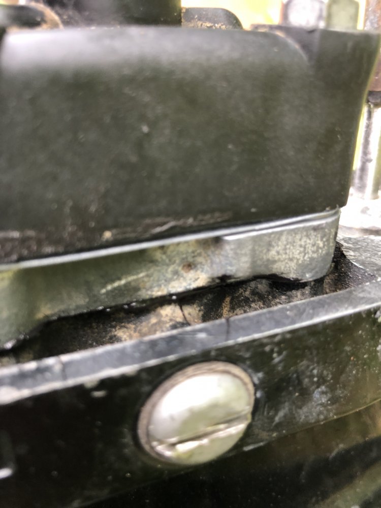

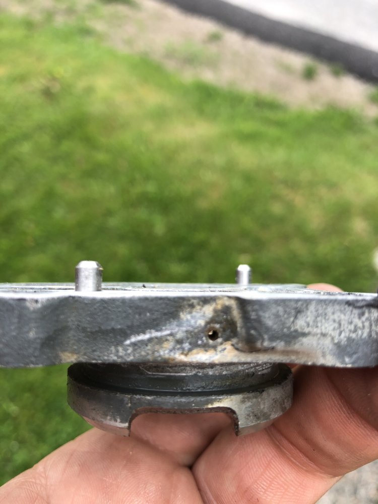

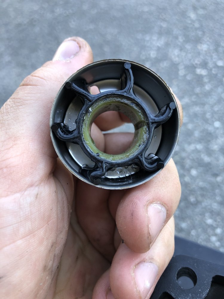

Quattro Svart 18.Juli.2020 Emnestarter Link til dette innlegget Svart 18.Juli.2020 Beklager sein oppdatering, fant en tett kjølekanal, eller den var tett midt inni hullet. Rengjorde alt og satt i sammen igjen og strålen var bra! :-D Bildene er tatt etter å har rengjort hullet. Sitér dette innlegget Link to post
