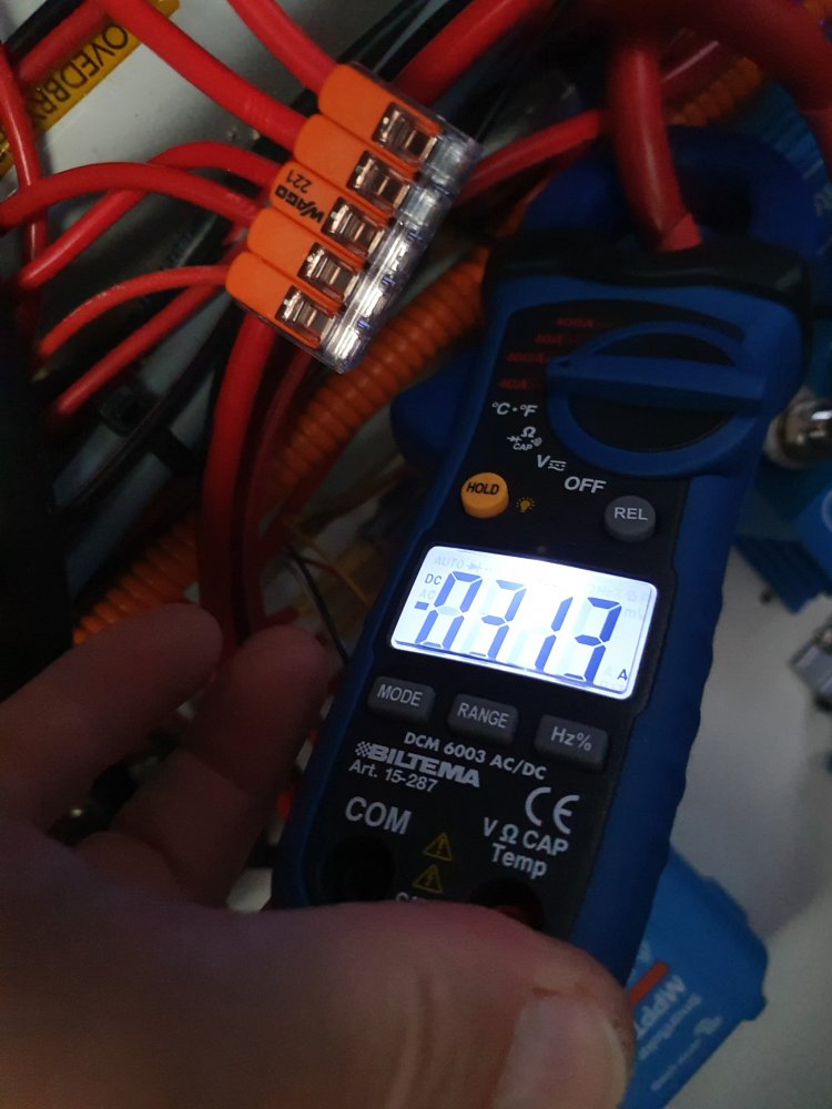

Sliter med strømlekkasje mellom start og forbruk i båten. Har en Victron Argo FET 200-2 skillediode mellom batteribankene. Har LifePo4 forbruksbank og AGM startbatterier. Målte i dag litt rundt om kring og med motoren av, men tenningen på, så ser jeg det går over 3 A feil vei gjennom kabelen som går til dynamoen. Skal ikke en skillediode være 100% "tett"?
