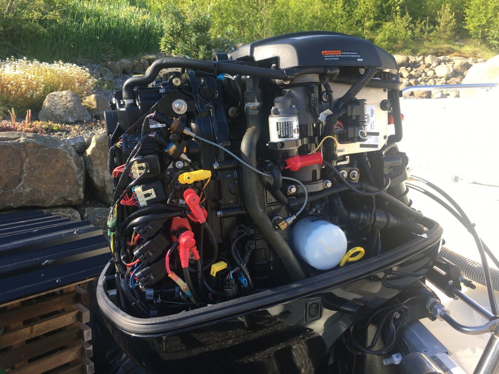

Hei båtfolk! Første post på forumet, så Jeg er litt spent nå.
Sjøsatte nyinnkjøpt Brukt båt i går, og hadde store planer for tidenes pinse helg. Båten err en Askeladden Invader  2009/2010 modell.
Motor hadde service i 2017 Med registrert timetallet hos verksted på 58 timer. Timeteller står i dag på 62 timer. Det vil si 4 timer på 3 år.
Når jeg gir gass, stopper den på ca. 2000 omdr. Og alarmen på overoppheting kommer. Med medfølgende forslag om sjekk punkter. (Impeller, vanninntak osv)
Utover dette viser instrumentene følgende
Temp Vann ca 90 grader
Olje trykk 69 psi
Vann trykk ca.10 PSI
Kontrollstrålen er sterk og fin, så immpeller ser ut til å fungere fint, og den ble og skiftet ved service. I følge verksted ble termostat også sjekket
Tenker å sjekke termostat i dag, men tenker og på giver feil på temp føler. Er det noen som har noen tips om event. Plassering av denne følere/giveren, og ellers noen tanker rundt dette problemet.
Prøver å legge ved bilde av motoren.
Takknemlig for innspill?

Tok ut termostaten og sjekka den med varme. Den løser ut helt fint. Starta motoren uten termostat. Samme feilmelding. (206)
Er det noen som kan fortelle om
impeller kan være skadet selv om strålen er fin? Noen som kan si om rundt 10 psi vanntrykk er normalt på en slik motor?
Motor har som sagt kun gått 4 timer siden impeller skift.
