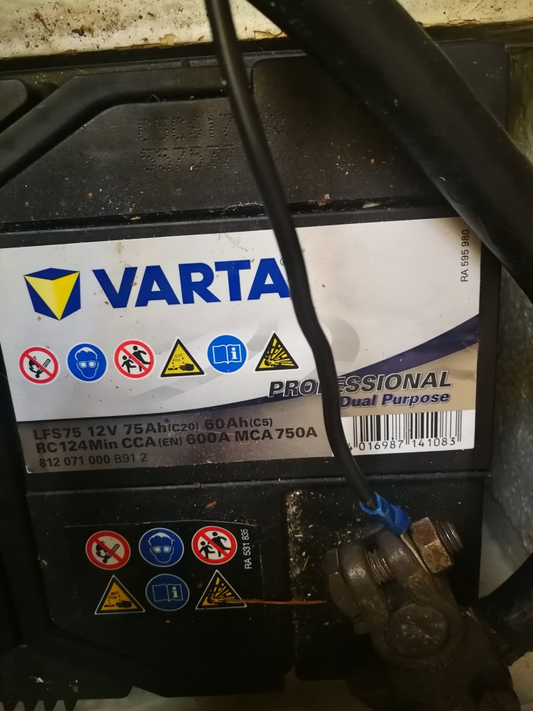

Gruffalo1 Startet 31.Mai.2020 Link til dette innlegget Startet 31.Mai.2020 (redigert) Ligger fortøyd til fjellet utenfor Merdø/Arendal, har overnattet ? Men da vi skulle starte opp motoren i dag ville klagde starteren... ville ikke drive rundt... som om for lite strøm. Startbatteriet er et AGM 110ah fra 2017 måler det til 12.6v. Har det "gamle" startbatteriet med meg (bly) som er fulladet 12.9v 75ah. Den starter umiddelbart. Tenker dette må være feil siden AGM har nok volt... Setter det i igjen for et nytt forsøk, men startmotor vil ikke. Noen som har en ide om hva som er galt? Mvh Kolbjørn, Arendal. Redigert 31.Mai.2020 av kolbjorn.adolfse (see edit history) Sitér dette innlegget Link to post

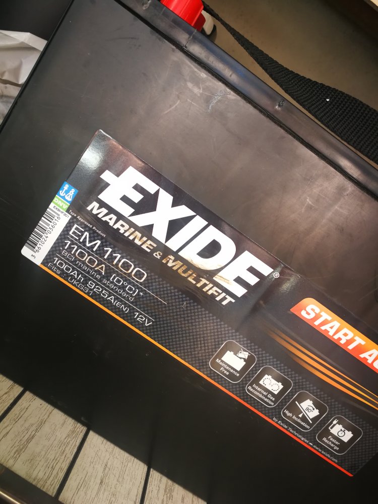

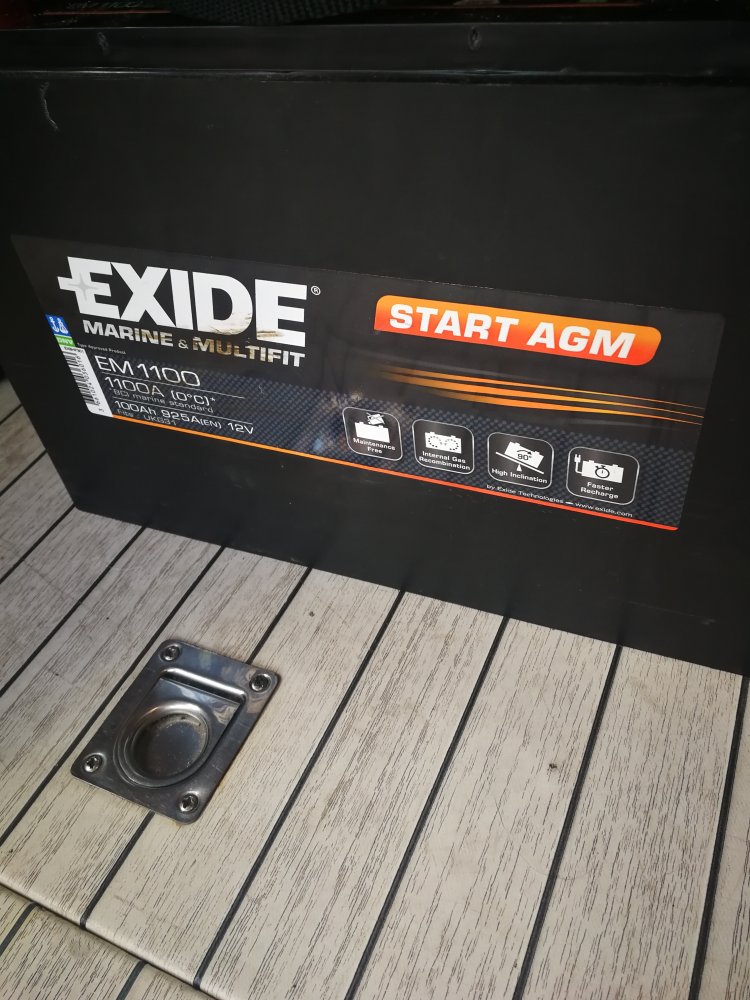

Gruffalo1 Svart 31.Mai.2020 Emnestarter Link til dette innlegget Svart 31.Mai.2020 Exide Agm som ikke ville med 12.6 Varta fulladet bly som startet. Sitér dette innlegget Link to post

Taskeladden Svart 31.Mai.2020 Link til dette innlegget Svart 31.Mai.2020 Ser ikke noe CCA oppgitt på det EXIDE batteriet ditt, sikker på det er beregnet på start? Sitér dette innlegget A jack of all trades is a master of none, but oftentimes better than a master of one Link to post

pipe Svart 31.Mai.2020 Link til dette innlegget Svart 31.Mai.2020 S/Y Vega skrev for 4 timer siden: Ser ikke noe CCA oppgitt på det EXIDE batteriet ditt, sikker på det er beregnet på start? Ligger lesebrillene igjen på kontoret? Det står Start på batteriet og det samme gjør startkapasiteten. Så ja batteriet er eller var ett startbatteri. Sitér dette innlegget Link to post
