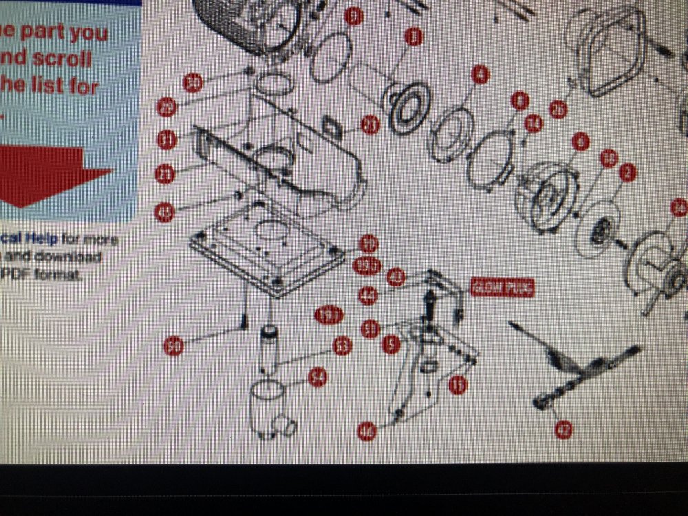

smilt Svart 4.Juni.2020 Emnestarter Link til dette innlegget Svart 4.Juni.2020 Potta ser ut som nr.54 på vedlagt bilde. Kommer altså olje ut av tappen på undersiden der eksos slange er montert. tappet ut en god desiliter av slangen. Sitér dette innlegget Link to post
Kjellg Svart 4.Juni.2020 Link til dette innlegget Svart 4.Juni.2020 Aha, var ikke klar over at dieselbrennere kan kjøres på slike oljer. Men tilbake til problemet så ville jeg tatt ut brenneren og demontert den. Nye pakninger må du helt sikkert ha, men det kan være kjekt å se hva som er galt før du bestiller deler. Du får alle delene til denne fra UK. Sitér dette innlegget Link to post

dude Svart 16.Januar.2022 Link til dette innlegget Svart 16.Januar.2022 (redigert) Jeg var ute for det samme, men da kom det bare, eller mest røyk, den tente ikke som den skulle. så tok den knekken på glødepluggen. da rant den uantente dieselen ut eksosen. naturligvis. Vet ikke helt hva som menes med å kjøre den hardt eller koble ut og inn brenner. enten så brenner den, eller brenner ikke. om den ikke tenner vil den slutte å pumpe diesel om man ikke oppnår rett temperatur i brennhuset. Tror de kan kokse igjen bosset der glødepluggen står, der er det et gitter, delenummer 5 i sprengskissa over her. Som vil bli spruta diesel på.. Om dette ikke er reint vil det kanskje ikke antenne diesel rett. https://mvheating.co.uk/product/glow-plug-boss-assembly-my30-510671c/ Uansett tror jeg koks inni her er grunnen til at disse varmerne spiser glødeplugger da de kortslutter i koksavleiringene. Redigert 16.Januar.2022 av dude (see edit history) Sitér dette innlegget Link to post
