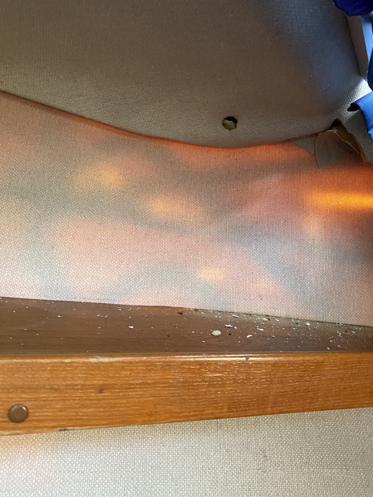

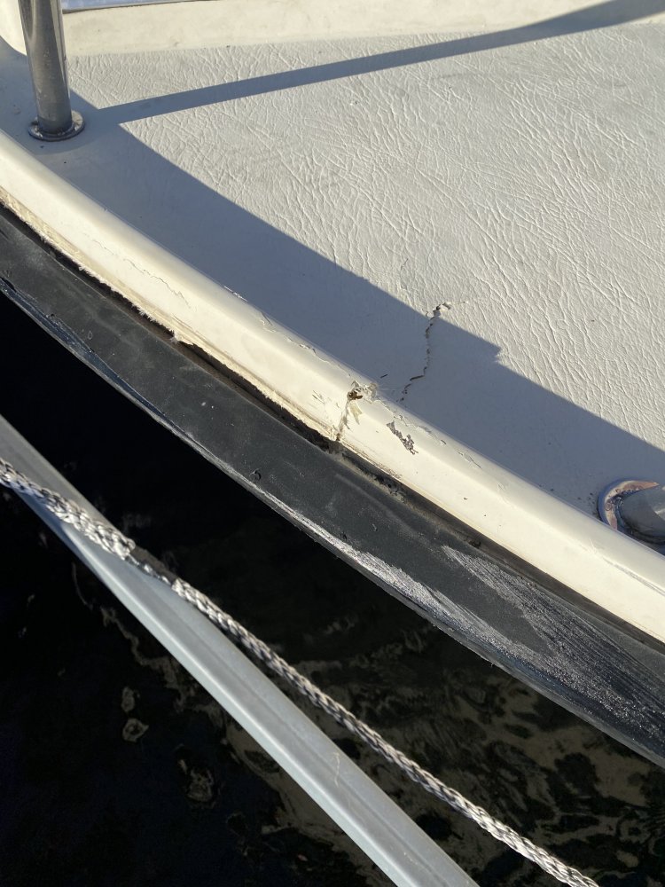

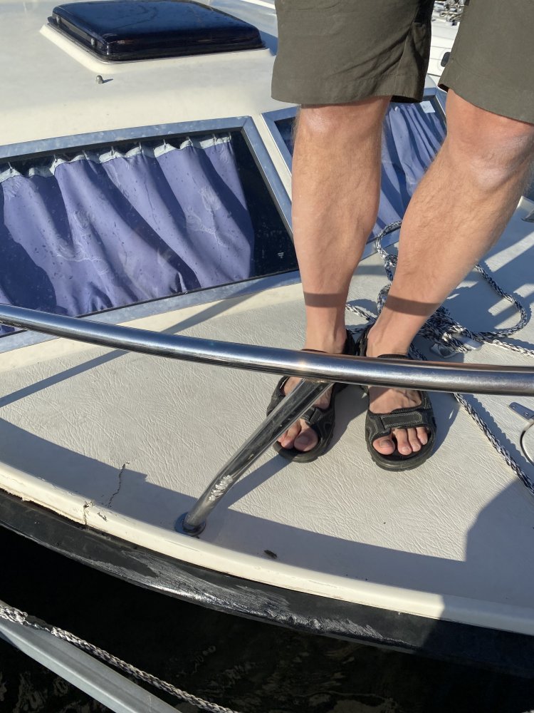

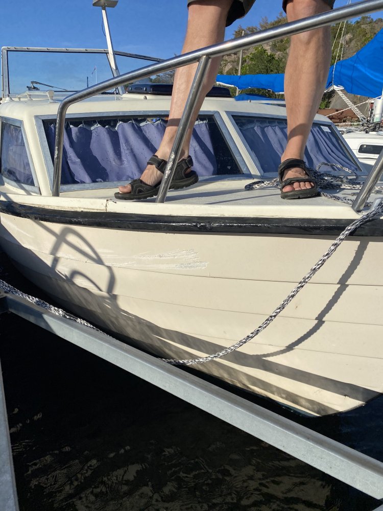

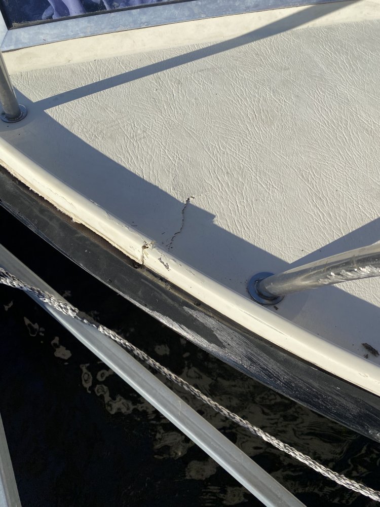

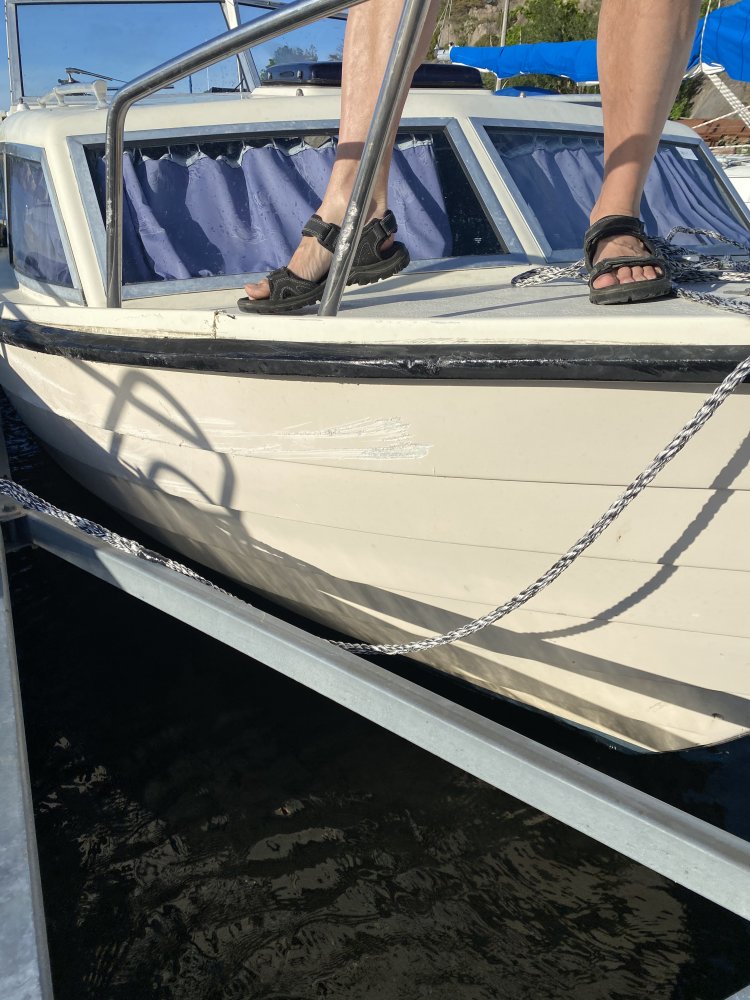

Vegard.Eriksen Startet 2.Juni.2020 Link til dette innlegget Startet 2.Juni.2020 (redigert) Hei, jeg lurte på om noen vet hvordan man kan fikse dette? Og noen har opplevd noen lignende og evt hva de gjorde. Er hull gjennom glassfiber ned til kabinen. Mvh Vegard Redigert 2.Juni.2020 av Vegard.Eriksen (see edit history) Sitér dette innlegget Link to post
Knude Svart 2.Juni.2020 Link til dette innlegget Svart 2.Juni.2020 Her er skaden større en den ser ut til. Skjøt mellom skrog og dekk ser også ut til å ha åpnet seg. Benn ut fenderlist for kontroll. Dette må støpes med glassfiber og polyester med tilhørende sliping. Søk i førumet for plast skader. Samme på youtube så finner du mye . Enkelt forklart. Slip nesten igjennom minst 10 cm fra sprekk alle veier og helt ut på flens. Støp. Slip på undersiden og støp. Erstatt Gelcoat på utsiden . Sitér dette innlegget Bygger 47 fot Trawler Yacht tegnet av Bruce Roberts Goodson Bygge 47 fot Trawler Yacht fra cd til ferdig båt Link to post
Fuglen Svart 2.Juni.2020 Link til dette innlegget Svart 2.Juni.2020 Er det lov å spørre hvordan dette oppstod? Sitér dette innlegget Link to post
Vegard.Eriksen Svart 6.Juni.2020 Emnestarter Link til dette innlegget Svart 6.Juni.2020 Hadde ethull med et fjell, for å si det enkelt å greit.... Sitér dette innlegget Link to post
