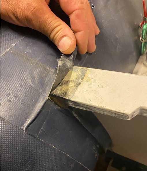

gnrk Startet 2.Juni.2020 Link til dette innlegget Startet 2.Juni.2020 En av lappene som fester pontongen til hekkplaten på min Arimar RIB har sluppet taket. Er det noen som har noen gode forslag til hva jeg skal bruke for å lime det fast igjen? Fester PVC-limet til gelcoat? Sitér dette innlegget Link to post
VannTro Svart 2.Juni.2020 Link til dette innlegget Svart 2.Juni.2020 Tenker jeg ville gått for denne jeg: https://www.maritim.no/west-g-flex-spesialepoksy-limer-alt-240-gr Sitér dette innlegget Medlem av: KNBF - RS - Holmestrand Båtforening - Holmen Motorbåtforening - Norsk Trawler Klubb - Clipper Klubben Båthistorikk fra 1975: Pioner 11(med rør-ramme) - 3hk Evinrude Yachtwin / 1979 Pioner 8 - 4 hk Johnson / 1983 With 300 Dromedille - 35hk Evinrude / 1979 Viksund 27 Columbi - Yanmar 3QM30 30hk / 1977 Marex 23 DC - Mercruiser 319D 180hk / 2005 Askeladden 525 Excel - Mariner 90 2-takt / 1987 Fjord 880 AC - FordSabb 2728T / 2011 Clipper 36 Sedan - Cummins QSB 5.9 230hk. Link to post
Komodo Svart 2.Juni.2020 Link til dette innlegget Svart 2.Juni.2020 Ikke var den dyr heller Sitér dette innlegget Draco 20 blir jolle Skroggjennomføringer og materialkvalitet DIY Badeplattform DIY Anker i syrefast Link to post
gnrk Svart 3.Juni.2020 Emnestarter Link til dette innlegget Svart 3.Juni.2020 Takk for svar og tips, får overføre en halv båtpeng fra dieselbudsjettet over til vedlikehold ;-) Sitér dette innlegget Link to post
fleggis Svart 3.Juni.2020 Link til dette innlegget Svart 3.Juni.2020 Eller så har Biltema en budsjett variant, har kjøpt men ikke prøvd enda https://www.biltema.no/bygg/kjemikalier/epoxylim/epoksy-supersterk-2000028570?gclid=Cj0KCQjwlN32BRCCARIsADZ-J4sKinRG_GgafKdCLLOt5LrMk7ulJ7f6wLPHPijLhpvROL-CLumMt0waAlMvEALw_wcB Sitér dette innlegget Link to post
