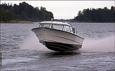

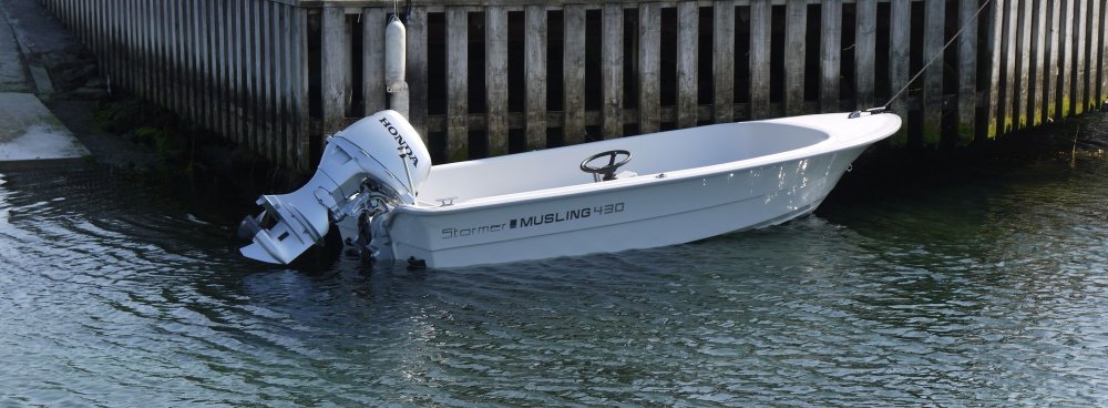

En 14 fots båt på 180 kg med en 60 hk motor på 104 kg blir 4.7 kg per hest. Og en 16 fots båt på 400 kg med 115 hk blir 4.8 kg per hest. Ser bort fra bensin tank på 25 liter på begge båtene, og begge har V bunn og bygget for lit fart. Vill disse båtene vere ganske like i akserlasjon og topp fart.

Var det så enkelt kunne nok alle lage en god båt.... slik er det ikke...
  • "V-bunn" er ikke det samme om den er 17 eller 27 grader
  • Vått areal er normalt den største motstandsfaktoren
  • Plassering av steglister
  • "Løft" i skrog
  • Luftmotstand i skrog
  • Avstand fra hel til tyngdepunkt
Da har du flere elementer til "båtformelen".... dette er bare et utvalg

nå er vel akkurat disse to båtene temmelig like i skrogutforming og egenskaper :)
Akselrasjon vil nok avhenge av flere faktorer enn bare vekt/effekt.  Propellvalg , motoren effektkurve og ikke minst vektfordeling har nok endel å si for hvor fort båten kommer over planingsterkselen.
En annen ting man må tenke på :  vekta av fører.   Når man tar med det så blir det litt annet forhold mellom båtene.
