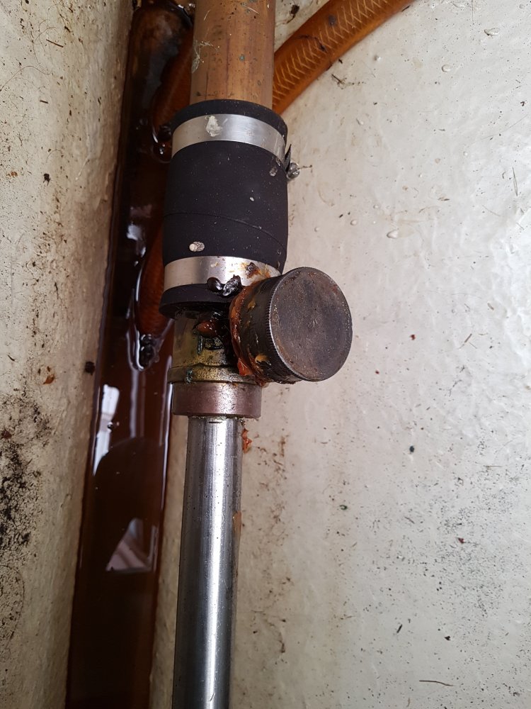

Arcadien Svart 6.Juni.2020 Emnestarter Link til dette innlegget Svart 6.Juni.2020 Takk for gode råd. Jeg skal undersøke litt med et nærliggende service verksted hvor jeg kan få den opp. Jeg legger ut et bilde av området ved akslingen hvor jeg mistenker vannet å komme inn. Gjør det litt senere idag. Sitér dette innlegget Link to post
Arcadien Svart 6.Juni.2020 Emnestarter Link til dette innlegget Svart 6.Juni.2020 Det hadde ikke kommet mer vann de siste 12 timene. Kanskje løser dette seg selv? Jeg skal følge med fremover. Vedlagt bilde av pakkboks og området det har vært fokus på. Sitér dette innlegget Link to post

index Svart 9.Juni.2020 Link til dette innlegget Svart 9.Juni.2020 Arcadien skrev On 6.6.2020 at 8.24: Pakkboksen er tettet til.. Hva betyr dette? At du har presset inn mer grease? I så fall tipper jeg dette er årsaken til lekkasjen. Hard smøring presser ut tetningsringene i pakkboksen, og da lekker det. Ekstra smøring kan kamuflere lekkasjen ved stilleligge, men ved gange vil den fortsatt lekke. En slik pakkboks skal bare ha seg en halv tørn 3-4 ganger i året, for å smøre tetningsringene. Ikke etter hver tur, som enkelte tror. Sitér dette innlegget "First they ignore you, then they ridicule you, then they fight you, then you win." - Mahatma Gandhi Link to post
