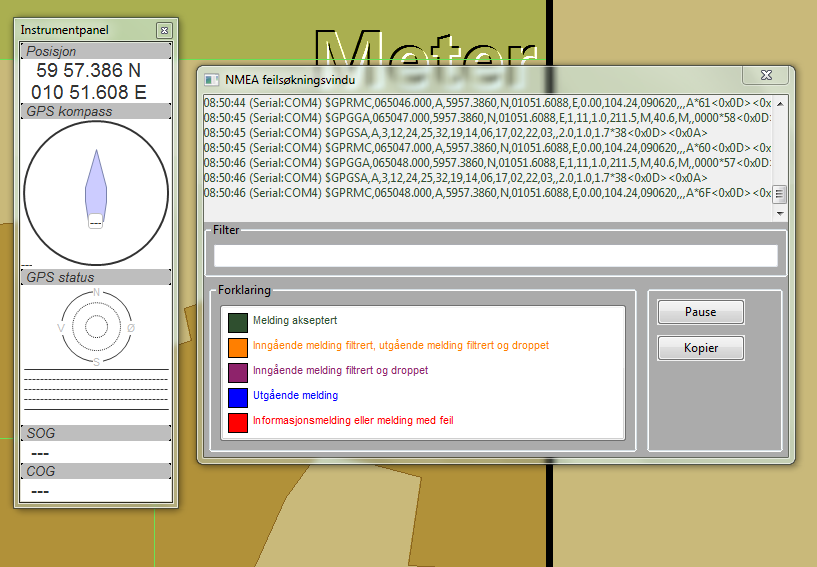

.Olsen Svart 8.Juni.2020 Link til dette innlegget Svart 8.Juni.2020 Skal vi se hva jeg husker. Det er vel sånn at du må "lage" en com port via usb og da setter du baudrate. Mener jeg har pleid å sette den vesentlig lavere enn det den står som standard. Er den noen sladrelampe på pøkken? Slutter den å lyse/blinke eller noe når det stopper opp i Opencpn? Så er neste å få dette riktig i Opencpn da. Det pleier jo å gå greit... en kan se datastrømmen og gjøre innstillinger og ser om det påvirker noe. Men der husker jeg ikke detaljene. Sitér dette innlegget Link to post

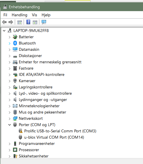

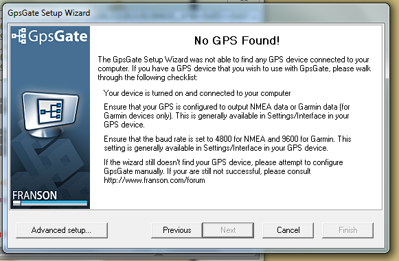

Roger jo Svart 9.Juni.2020 Link til dette innlegget Svart 9.Juni.2020 (redigert) Forsøk og laste GpsGate for å se om den holder orden på Gps`n porten https://www.tikinavigator.no/netshop/Franson2.htm Setter du musa rett i en port i PC`n skal du se den her min sier (COM 3) Redigert 9.Juni.2020 av Roger jo (see edit history) Sitér dette innlegget Kokekyndig maskinist kjent på kysten. Link to post

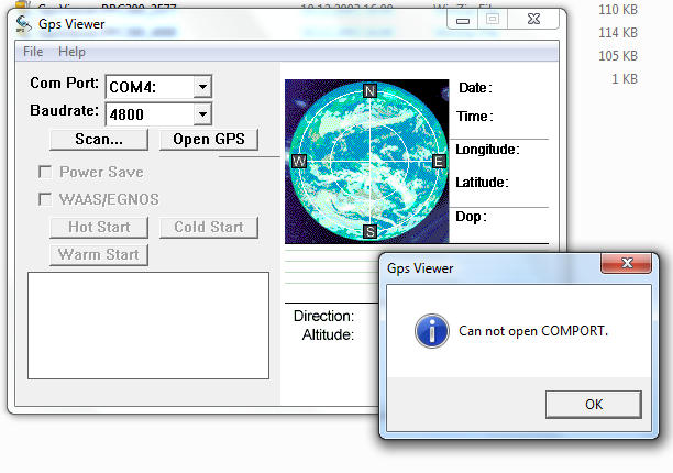

Spirit`ist Svart 9.Juni.2020 Emnestarter Link til dette innlegget Svart 9.Juni.2020 Oppsettet på com4 porten har jeg satt som beskrevet fra lev. Kl 08.50 så stopper datastrømmen helt plutselig. Startet den 08.21, så det ble en liten 1/2-time. Dioden på GPS blinker, som indikrerer at den fortsatt sender data. Når jeg sjekker med programmet GPS Viewer" får jeg melding "Can not open COMPORT". Det kan da se ut som det er selve comporten som tuller..? Sitér dette innlegget Link to post
Spirit`ist Svart 9.Juni.2020 Emnestarter Link til dette innlegget Svart 9.Juni.2020 Roger jo; Ser likt hos meg, men med com4 som valgt port. Skal teste med GpsGate som om det hjelper Sitér dette innlegget Link to post

Spirit`ist Svart 9.Juni.2020 Emnestarter Link til dette innlegget Svart 9.Juni.2020 Etter en rebot gikk det greit med Gpsgate, men resultatet ble fra vondt til verre. OpenCP tilater ikke at GpsGate bruker datene fra GPS`n, og de viritulle porten som GpsGate har laget er ikke tilgjenglige i OpenCP. Og, GpsGate tillater ikke at OpenCP bruker dataene samtidig. Sitér dette innlegget Link to post

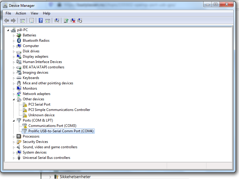

SamH Svart 10.Juni.2020 Link til dette innlegget Svart 10.Juni.2020 Prolific og win10 er en ubrukelig kombo. Du kan kanskje få tidlige versjoner av driveren til å funke en liten stund, men så fort w10 oppdager endringer i hw, f.eks usb plugin, vil den erstatte den med en nyere og native driver. Det finnes hack for å lure w10 til å installere en annen, men det slutter også å virke ved neste win-update. Google er full av frust rundt akkurat dette. Sky alt som heter Prolific og usb-serielle greier på w10. Sitér dette innlegget Link to post
