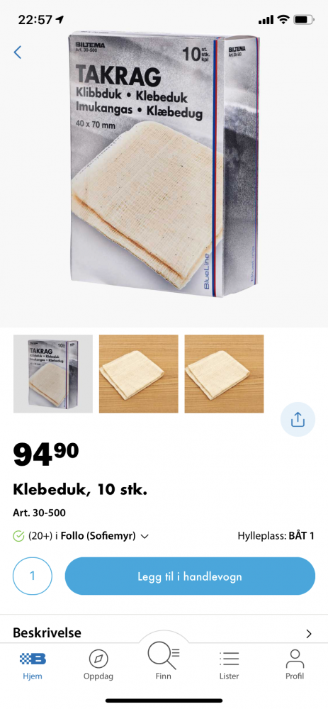

Chilli Solbris Svart 9.Juni.2020 Link til dette innlegget Svart 9.Juni.2020 (redigert) Aceton gjør at at voksen kommer til overflaten i gelcoaten. Derfor er det bedre å bruke silikonrens for å vaske med. Når jeg pusser gelcoat bruker jeg støvsuger og klebeklut fra Biltema. Har vært på kurs hos @Knude?? Du skal heller ikke bruke Tec7 på Tru-design etter hva jeg harchøtt. Kanskje @VannTro vet noe mer rundt dette? Redigert 9.Juni.2020 av Erikda (see edit history) Sitér dette innlegget Mvh Chilli Solbris Båtlivet gir meg de største gleder! Og de største sorger!😂 Trenger du noe? Solbris Maritime Link to post
magnuje Svart 9.Juni.2020 Emnestarter Link til dette innlegget Svart 9.Juni.2020 16 minutes ago, Erikda said: Aceton gjør at at voksen kommer til overflaten i gelcoaten. Derfor er det bedre å bruke silikonrens for å vaske med. Når jeg pusser gelcoat bruker jeg støvsuger og klebeklut fra Biltema. Har vært på kurs hos @Knude?? Du skal heller ikke bruke Tec7 på Tru-design etter hva jeg harchøtt. Kanskje @VannTro vet noe mer rundt dette? Bruker epoxy som anbefalt av TD Sitér dette innlegget Link to post
