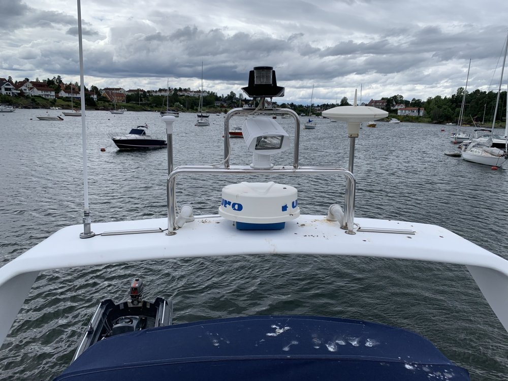

Familiesnekke Startet 9.Juni.2020 Link til dette innlegget Startet 9.Juni.2020 Jeg skal trekke opp noen nye kabler/ledninger til targabøylen, og disse kommer til å bli eksponert for sol (UV) og sjøsprøyt. Jeg er ute etter riktig (bra nok) kvalitet på på disse kablene. Hva skal jeg velge til...? -topplanterne -lyskaster -fastmonterte solcellepaneler -VHF -TV-antenne -... Jeg regner med at det er ytterkappen som er det viktige her; hva heter de forskjellige brukbare kvalitetene? Kom gjerne med forslag til produktnavn! Sitér dette innlegget Link to post

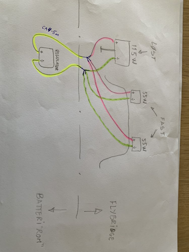

Familiesnekke Svart 9.Juni.2020 Emnestarter Link til dette innlegget Svart 9.Juni.2020 @TrikkerN Lønning; jeg vet ikke hva «kontaktfett» er; Når det gjelder strømkabler så er det: -topplanterne og -lyskaster, som du ser på bildet; i tillegg skal det komme tre solcellepanel; -ett på hver side av bøyla på targa, og -ett løst panel, som tas frem ved behov. Solcellepanelene skal seriekobles, etter anbefaling fra Farco. Da blir det en del kabel som skal stå utsatt for «været», i tillegg til at de skal jo trekkes helt fra «kilden», så da blir det jo noen meter til sammen. Jeg har ikke målt, men tenkte å begynne med å kjøpe en «rull» med to-ledet 2.5mm2 (25m?) til lys, og så se hvor mye som går, før jeg kjøper 6mm2 til solceller. Sitér dette innlegget Link to post

Familiesnekke Svart 10.Juni.2020 Emnestarter Link til dette innlegget Svart 10.Juni.2020 (redigert) @Seilerslask; to faste solcellepanel à 55W og ett løst på 115W. Jeg tenkte at de to faste panelene skulle kobles permanent, uten MC4, og så én MC4-skjøt, der jeg kan koble inn det «løse panelet». Jeg kan jo kjøpe inn en lang ferdig terminert MC4-kabel, og så klippe ut det jeg trenger til det faste opplegget. Men; da står jeg igjen med hvor jeg skal kjøpe kabel med samme kvalitet til lysene; altså 2.5mm2? Redigert 10.Juni.2020 av Familiesnekke (see edit history) Sitér dette innlegget Link to post

Seilerslask Svart 10.Juni.2020 Link til dette innlegget Svart 10.Juni.2020 Familiesnekke skrev for 3 timer siden: Jeg tenkte at de to faste panelene skulle kobles permanent, uten MC4, og så én MC4-skjøt, der jeg kan koble inn det «løse panelet». Her må du holde tunga rett i munnen. Skal du koble paneler i serie (høres sånn ut) så bør de ha omtrent lik strømkarakteristikk (Isc/Impp). Da må du være obs på maks spenning inn på regulatoren, ellers kan du få problemer. Skal du koble paneler i parallell bør de ha omtrent lik spenningskarakteristikk (Voc/Vmpp). Sitér dette innlegget Link to post

Seilerslask Svart 11.Juni.2020 Link til dette innlegget Svart 11.Juni.2020 (redigert) Familiesnekke skrev for 8 timer siden: @Seilerslask; det er disse panelene jeg har kjøpt; nesten helt lik spenning på 55W og 115W. Det kom ikke med noe vedlegg her, men da må disse kobles i parallell om du skal ha alle tre koblet til samtidig E: du bør inn med noen dioder også om du skal kjøre 3 paneler som det der i parallell, ellers kan du få problemer. Redigert 11.Juni.2020 av Seilerslask (see edit history) Sitér dette innlegget Link to post

Familiesnekke Svart 11.Juni.2020 Emnestarter Link til dette innlegget Svart 11.Juni.2020 Seilerslask skrev for 5 timer siden: men da må disse kobles i parallell om du skal ha alle tre koblet til samtidig E: du bør inn med noen dioder også om du skal kjøre 3 paneler som det der i parallell, ellers kan du få problemer. Jeg har forsøkt meg på et koblingskjema her; er det slik du mente? Hvor mente du at diodene skal inn? Sitér dette innlegget Link to post
